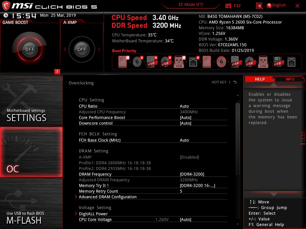

Und wo im Uefi hast du die Einstellung dafür gemacht :)
Bei mir heißt das "CPU Core Voltage", was ich von "auto" auf "override" gestellt habe, und dann auf "1.2".
