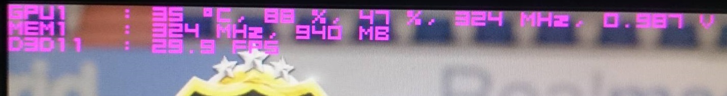

ich habe ein Problem, dass ich plötzlich beim Spielen fps lags habe und kleine Grafikfehler. Genauer bestehen diese Grafikfehler das eininge Gebiete des Bilds leicht verpixelt wirken. Beispielsweise spiele ich FIFA16 mit 20 - 40 fps (anbei ein Bild der Ingame-Werte) und auch bei anderen spielen läuft es nicht mehr richtig rund. Das Problem tauchte erst vor einigen Tagen auf, wobei vorher alles 1a flüssig lief, jedoch habe ich zuvor nie die fps gemessen und kann daher nicht sagen wieviel fps ich normalerweise habe.

deine graka taktet ja gar nicht hoch. irgendwas am system verändert unmittelbar bevor das auftrat?
Nein, es ist einfach von heut auf morgen aufgetreten.
Dass die GPU bei Fifa nicht hochtaktet ist eig. normal(im Menü so oder so).
Meine 7970 macht das gleiche...reicht für 60FPS.
Irgendwie sieht mir das eher nach nem 30FPS Cap aus, kann man bei AMD im Treiber zumindest einstellen, weiß nicht wie es da bei nVidia aussieht.

aber bei (mutmaßlich) 88% last sollte doch eigentlich, sofern verfügbar, die nächsthöhere taktstufe angelegt werden?
aber ja, teste mal andere games und beobachte da den takt.

Edit: Was ich noch beobachten konnte, während ich spiele und normale takt rate habe, kommt es manchmal plötzlich dazu, dass ich von jetzt auf gleich nur noch 300+ mhz habe

Also es wird immer schlimmer, alle paar minuten geht meine mhz von 900+ pltzölich auf genau 324mhz. wenn ich dann aus dem Spiel ganz kurz raus tab'e und wieder rein gehe habe ich wieder 900+mhz.
