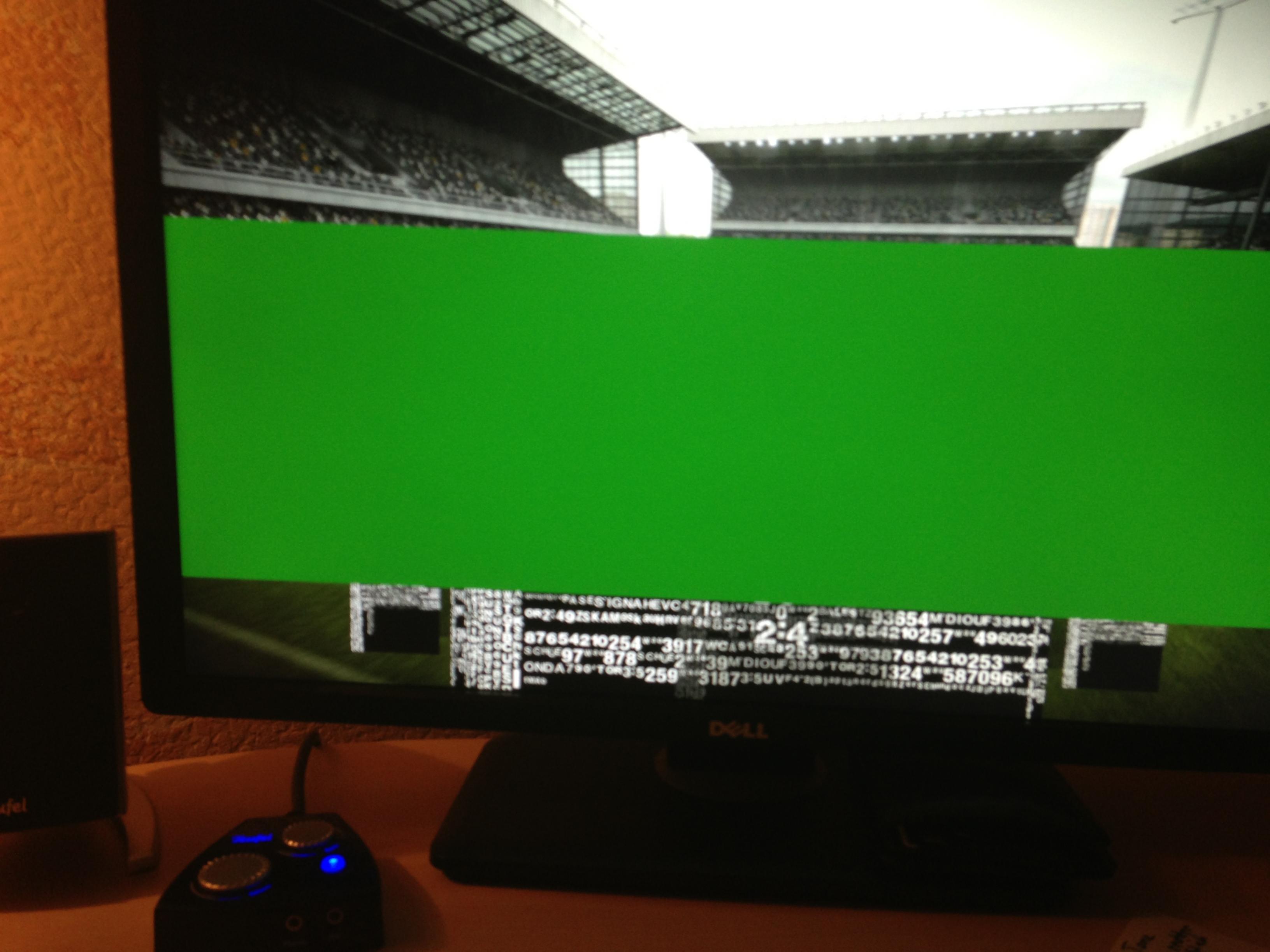

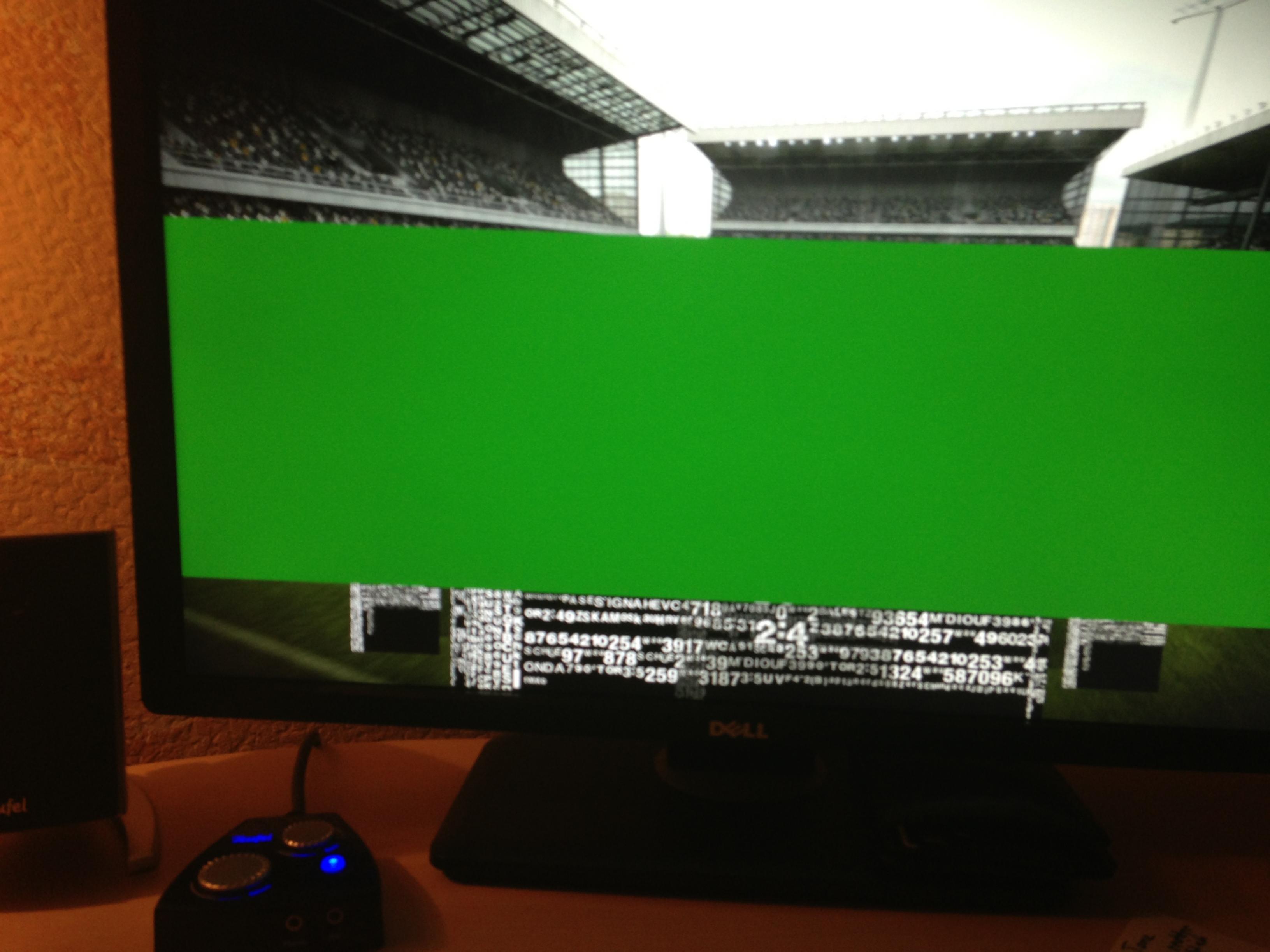

ich hab grade ein wenig Panik bekommen nachdem ich ein Onlinespiel in FIFA 13 erfolgreich absolviert habe. Nachdem ich mir die Wiederholungen von meinen schönen Toren nochmal anschauen wollte, fing plötzlich der Bildschirm zur unteren Hälfte an schwarz zu flackern. Dann kam plötzlich dieses Bild hier:
Nachdem ich mich dann mit diesen Grafikfehlern ins Menü druchklicken konnte und die Windowstaste drücken konnte lief wieder alles ohne Probleme. Nur komischerweise ist mir dieses schwarze Flackern schon einige Tage zuvor in Fifa 13 aufgefallen. Nur dort an den Tagen zuvor blieb es nur beim kurzen flackern (Für einen Augenblick schwarzes Bild)
Ist jetzt etwas an meiner Grafikkarte kaputt, oder ist es vielleicht nur ein Softwarepoblem?
Ich bitte um Rat
MfG LeSchmock

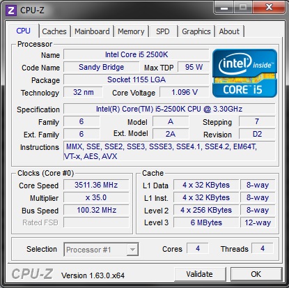

Vielleicht solltest du deine OC werte ? nennen dein system bringt sonst recht wenig.
Also entweder dein VRAM gibt evtl. bald den Geist auf oder du hast selbigen etwas stark übertaktet. Hast du denn selbst nochmal an der Taktschraube gedreht?

Lass deine Karte mal mit Standard-Werten laufen, vielleicht hilft es.
Du könntest über Origin FIFA 13 auf Fehler überprüfen, ist zwar unwahrscheinlich dass es etwas mit deinem Problem zu tun hat aber ein Versuch ist es wert.
An den Werten der Grafikkarte habe ich nichts geändert. Die Leistung reicht mir so locker aus.

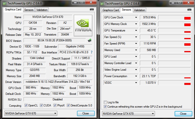

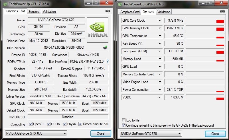

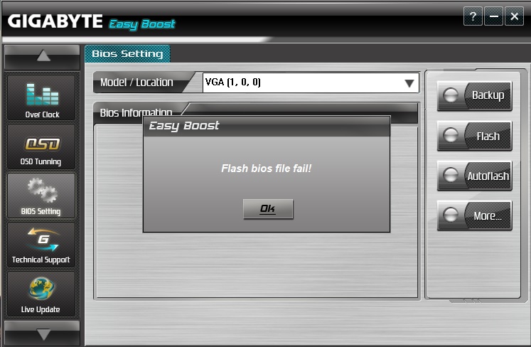

Wie man deinen Screenshots entnehmen kann, hat deine Grafikkarte noch die alte Firmware drauf. Hier ist die aktuelle Version mit 80.04.31.00.58 angegeben. Bei dir lediglich 80.04.19.00.2E. Wahrscheinlich hat Gigabyte die Spannung für mehr Stabilität angehoben. Das wäre nicht das erste Mal, dass die OC-Varianten bei manchen Leuten unter Instabilitäten leiden.
okay dann werde ich das gleich mal ausprobieren. :)

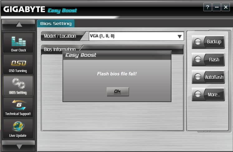

also ich habs mit dem Tool "Easy Boost" versucht, doch irgendwie klappt das nicht.
Ich bin genau so vorgegangen wie es hier steht: http://www.gigabyte.com/WebPage/40/imgaes/Easy Boost_ENG.pdf
doch das habe ich, die Datei ist 164KB groß und lautet "N670O2GD.F13". Mir kommt irgendwie der Modelname "VGA" etwas komisch vor. Muss da nicht etwas mit GV 670 stehen oder so?
@d3nN1z vielen dank hat geklappt. :)

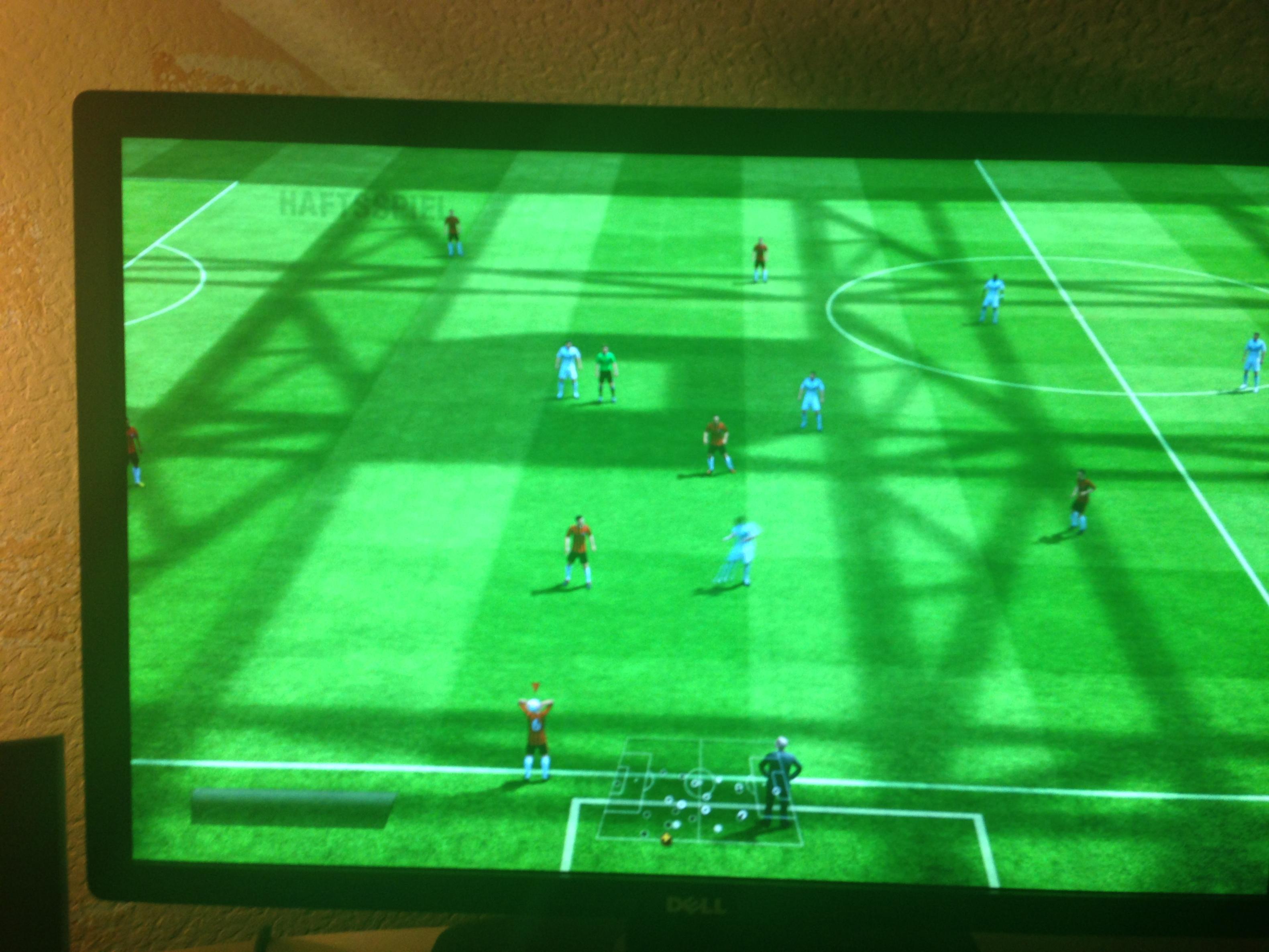

So da bin ich leider wieder mit einem ähnlichen kuriosen Problem. Eben nach dem Ausgleich hat plötzlich der Bildschirm an einigen stellen komisch geblinkt. Dann hatte ich plötzlich dieses Bild:
Oben steht statt der Zeit und dem Ergebnis "Haftsspiel". Und unten wo normalerweise die Spielernamen und Spielernummern stehen sollten, ist gar nichts. Das fing dann ab der 80min. an und hörte auch nicht mehr auf. Weiterspielen konnte ich aber ohne Probleme. Was soll das heißen? Ist das ein neuer Cheat um mich aus dem Konzept zu bringen?
Erst als ich kurz die Windowstaste gedrückt habe um auf den Desktop zu kommen, lief wieder alles ohne Probleme. Das kann doch nicht an meiner Grafikkarte liegen oder etwa doch?
habe das selbe Problem mit fifa 13 und ich spiele oft online. Mein System ist stabil und es liegt wohl eher am Spiel. Solche Spieler wohl besser auf der Konsole zocken :)
das ist 1000% kein gpu defekt, sieht mir eher nach ein Monitor/ spiel Fehler aus
