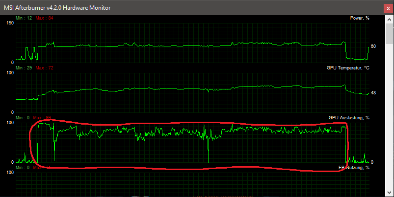

Folgendes sehr komisches Problem: Am Dienstag kam der 1.1 Patch raus für The Division mit der neuen Incursion. Patch gezogen, keine Probleme gehabt, konnte normal zocken. Dann kam Mittwochnacht ein Hotfix (serverseitig), der ein paar Dinge behoben hat. Ich hab Mittwochabend dann The Division gestartet, wollte wieder normal zocken und dann passierte plötzlich das hier während der Incursion und oben am Startpunkt der Incursion:
Unerklärliche Drops auf 0% der GPU-Auslastung. Temperaturen waren in Ordnung (um die 70°C; Grenze ist bei 80°C). Der Prozessor war auch normal ausgelastet. Diese Drops verursachen Standbilder von bis zu 3 Sekunden.

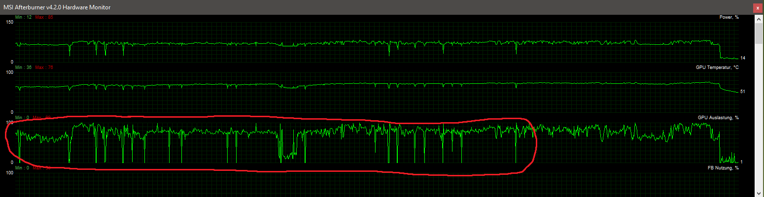

Damit aber nicht genug. Auch außerhalb dieser "Zone" treten diese Drops auf, aber weitaus weniger häufig:

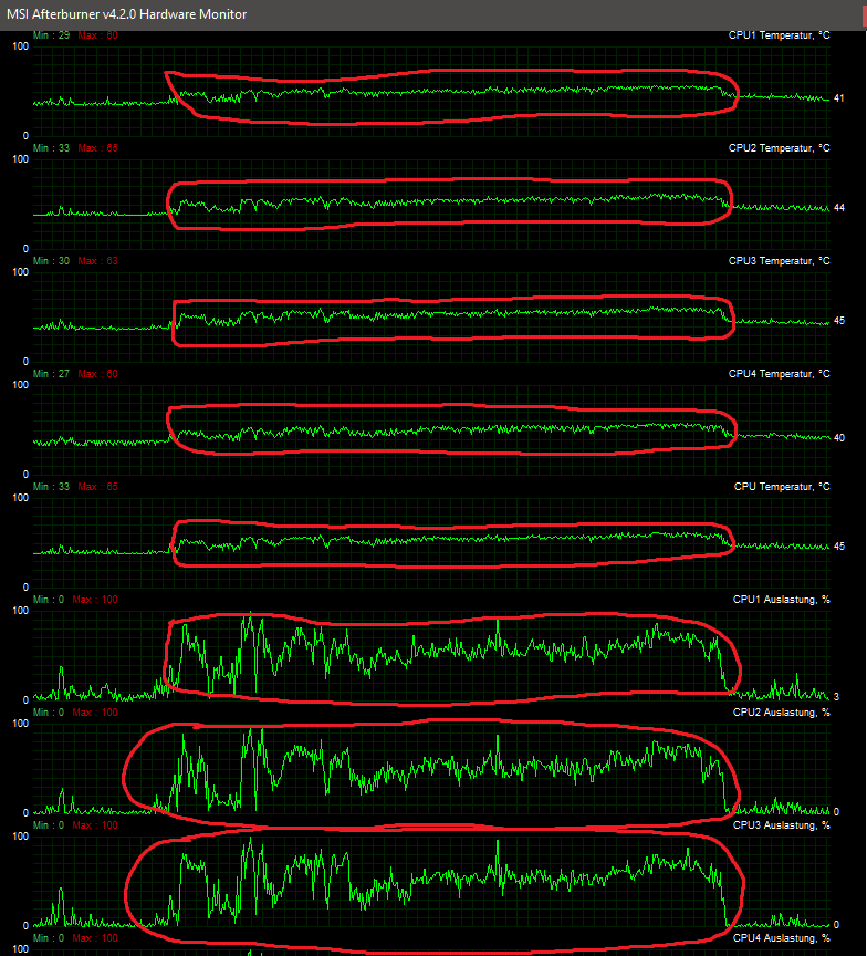

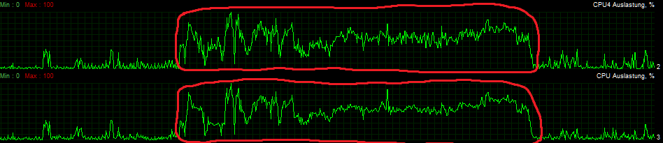

Das sind die CPU relevanten Daten während das Spiel läuft:
Die Achterbahnfahrt am Anfang der Graphen ist während der Ladezeit. Das weitaus gleichmäßigere Bild ist dann während ich rum gelaufen bin und grad die Incursion als Test gemacht hab.

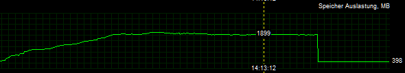

Wenn die Speicherauslastung in MSI Afterburner den VRAM meint dann:
Immer so ungefähr an die 1900MB.
