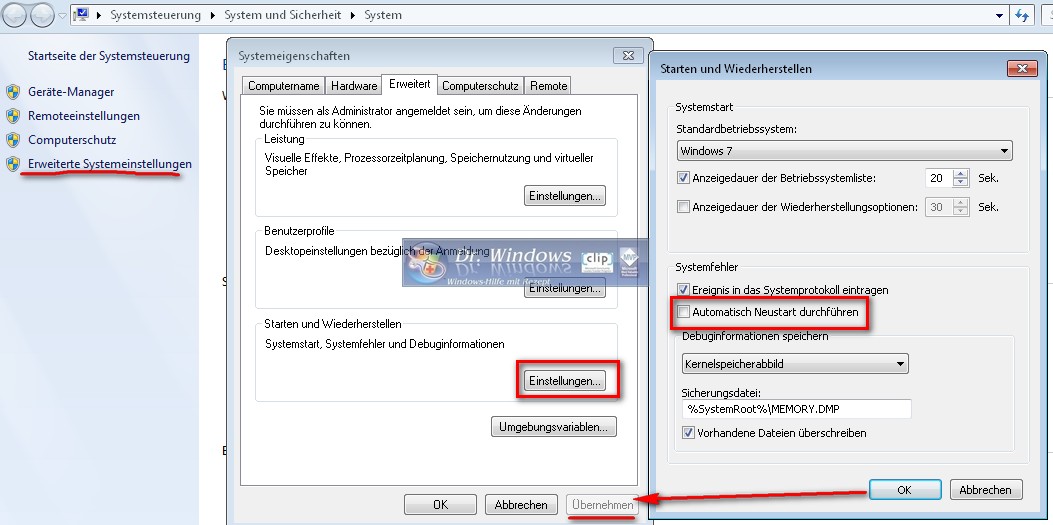

der Monitor meldet kein Signal und eine sek. später bootet der Rechner wieder neu. Bluescreen etc habe ich dabei keinen.
Du meinst wohl eher "siehst du keinen"... schalte mal den automatischen Neustart aus und schau dann nochmal. Oder lade dir BlueScreenView runter.

Ich habe jetzt nochmals versucht die Bluescreens auszulesen nur leider zeigt es mir keine an.
Ich habe dabei folgende einstellungen verwendet:
"Hinweis: Bevor Sie das Tool nutzen können, müssen Sie in den Systemeinstellungen unter »System > Erweitert > Starten und Wiederherstellen« die Option "Kleines Speicherabbild (64 KB)" und das Ziel-Verzeichnis "%SystemRoot%\Minidump" angegeben haben." Quelle Chip.de
