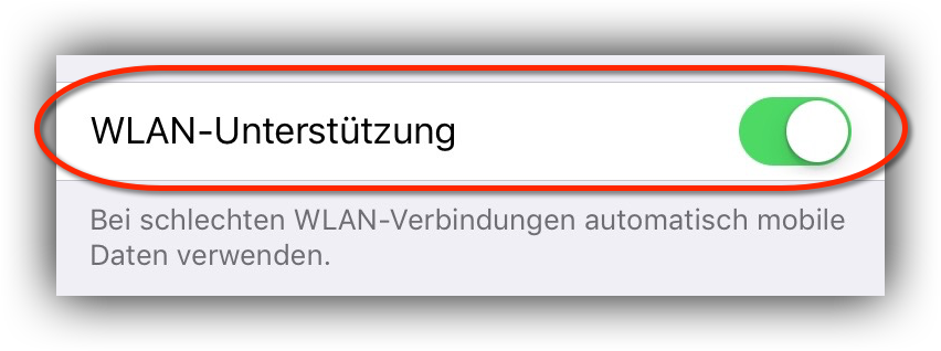

du musst die datenoption deaktivieren. (einstellung/mobiles netz/datenoption)
geh mal in die Einstellungen -> mobiles Netz
und dann scroll mal ganz nach unten. Da gibts den Punkt " WLAN-Unterstützung"
wenn der angeschaltet ist, zieht der auch mobile Daten wenn du im WLAN bist.
einfach ausschalten und schon sollte nichts mehr zusättzlich verbraucht werden
edit: oder wie chrigu schreibt die mobilen daten komplett deaktivieren

Die "Wlan-Untersützung" ist dafür da, um schwaches Wlan zu unterstüzen. Wenn du z.B. zu weit von deinem Wlan Router entfernt bist und das Laden einer Seite zu lange dauern würde, schaltet sich das Mobile Netz dazu um die Seite schneller zu laden.
https://support.apple.com/de-de/HT205296
Hier auch gut erklärt auf der Ofiziellen Seite von Apple.
Ich habe das so verstanden, als das damit explizit der Datentransport per WLan forciert wird.
Das ist doch genau das, was ich bezwecke; warum soll ich das denn ausschalten ? Dann geht er doch wieder per Sim ins Web, oder ?
Nein, das bedeutet, dass bei schwachem WLAN die mobilen Daten das WLAN unterstützen...

Wenn iCloud Backup aktiviert ist, macht der ein Backup wenn: WLAN + Display gesperrt + am Ladegerät. Das können dann leicht 1GB an Daten werden.
Wenn dann "WLAN-Unterstützung ein ist + WLAN Empfang sehr schwach ist, unterstützt das Mobile Netz das WLAN.

Das Gerät definiert "schwach" möglicherweise anders. Um sicherzugehen, dass kein mobiles Volumen anfällt die Option entsprechend deaktivieren.
du kannst nicht wissen, wie das händy entscheidet was schwächer oder stärker ist. vielleicht ist das mobile-netz 30% stärker als wlan und schon ist das prepaid leer. deshalb datenoption komplett aus, dann ist wlan-daten ein und mobile-daten aus. telefonieren ist so noch möglich
OK, erstmal Danke für die Tipps, werd heute mal beobachten, was dieser infame KAsten noch so treibt....
WLAN-Unterstützung ist das Erste, was man deaktivieren sollte, wenn man einen Tarif mit wenig inkludiertem Volumen hat (also in Deutschland fast jeder).

Also, die Einstellung WLAN-Unterstützung ist im Menüpunkt "Mobiles Netz" oder?
D.h. das Mobile Netz unterstützt das WLAN.
Das steht doch sogar darunter !
(andersrum ist es ja seit 10 Jahren im Smartphone-Bereich Standard, dass das WLAN dem mobilen Netz bevorzugt wird wenn man beides gleichzeitig zur Verfügung hat.)
Zur Not 5sec googeln und schon weiß man es.

Zum Thema: Wie im Screenshot zu sehen "WLAN-Unterstützung" hat einen Erklärsatz drunter. Wenn man den nicht versteht, sucht man danach im Internet und findet ausführlichere Informationen. iOS war zu Beginn intuitiv nutzbar. Aber wie das so ist, wenn zehn Jahre lang immer neue Features gibt, dann wird es eben auch weniger intuitiv.
