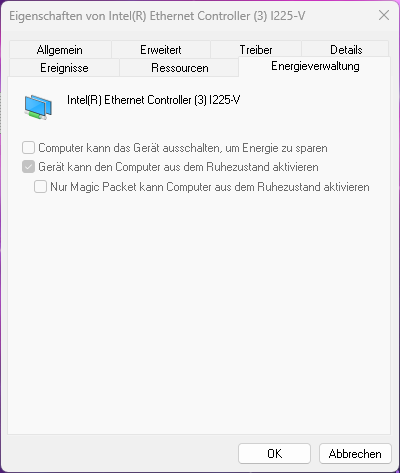

Wake on Lan ist aktiviert im BIOS... trotzdem wird der Port als ungenutzte Verbindung angezeigt in der fritz box. Die muss aber permanent aktiv sein damit ich ein Signal Senden kann ...

Ja, da nach bin ich gegangen. Ich kann den Haken da nicht reinmachen und es ist einfach Grau. Warum auch immer... Vermutlich liegt es daran... Muss man noch irgendwas machen? Treiber ist aktuell.
