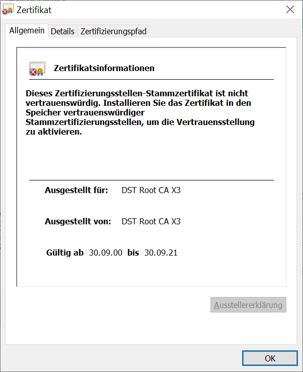

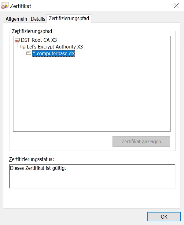

Stimmt die Systemzeit? Ist eine Antivirussoftware installiert oder ein Proxy vorhanden, die SSL aufbrechen? Welches Zertifikat wird im Browser denn angezeigt?
Systemzeit ist korrekt. AntivirusSW z.Z. deinstalliert. Kein Proxy.

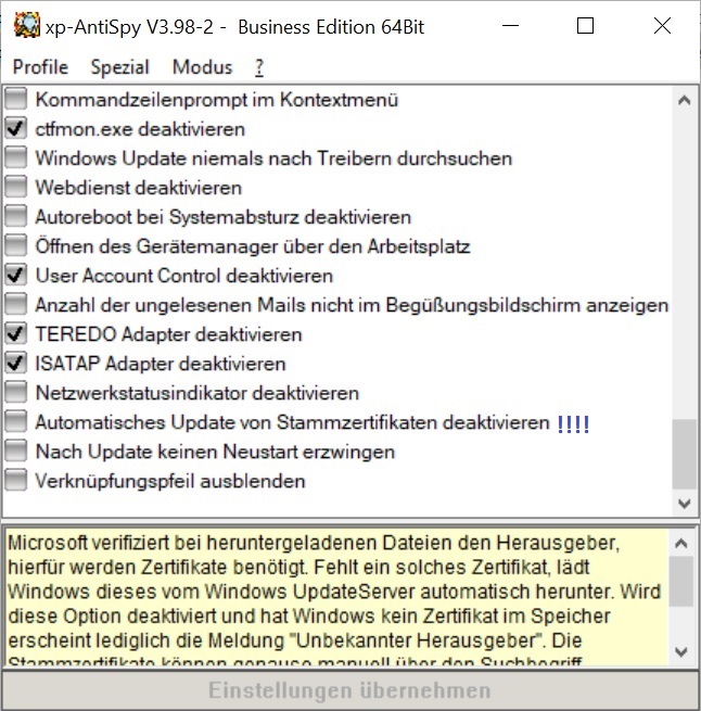

Häckchen raus. WindowsUpdate. Und es läuft nun alles..
Hätte Firefox nicht einwandfrei funktioniert, würde ich eher mit der Fehlersuche anfangen. So habe ich locker schon ein Jahr mit dem Fehlen gelebt :(
Kleiner Tipp... solche Tools die optimieren verschlimmbessern zu 99.9%.. Finger weg, wenn du dich nicht ärgern willst
Da gibts echt eine Funktion, um die Updates der Stammzertifikate zu deaktivieren? Wow, das macht mich eigentlich recht fassungslos.
