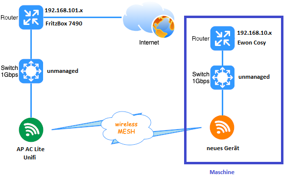

ich würde mir gerne ein neues Unifi Gerät kaufen um ein zweites Netzwerk per Wlan anzubinden. Da ich mein ursprüngliches Problem (https://www.computerbase.de/forum/threads/ewon-cosy-131-wlan.2045777/) nicht gelöst bekomme, bzw. es ohne neue Hardware meiner Ansicht nach nicht zu lösen sein wird.

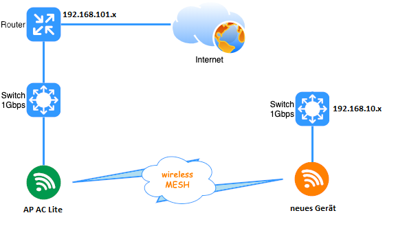

Zur Verdeutlichung ein kleines Bild:
Zusätzliches Kriterum: eine (schraubbare) externe Antenne.
Ich glaube du musst dein Problem eher noch was besser beschreiben. Wie baust du die besagte VPN Verbindung überhaupt auf?
Einfach VLAN mit Routing machen? Da du uns aber auch deine einzelnen Geräte nicht verrätst...
Der Ewon Cosy verbindet sich mit dem lokalen Netzwerk 102.168.101.x Modemseitig das VPN ist somit nur für Wartungszwecke über das Internet da. Aber auf der Lan Seite hat er die IP 192.168.10.x
Der Router ist eine FritzBox und die zwei Switche sind unmanaged.
Ich werde bei Gelegenheit das Schaubild noch etwas ausführlicher machen.

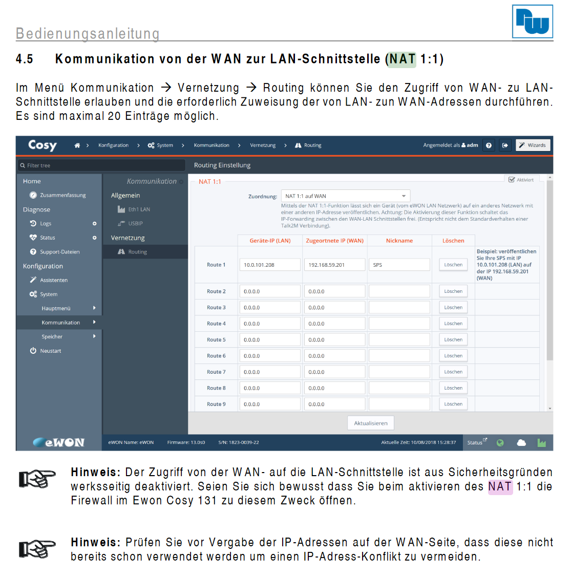

Was der Router kann ist ein NAT Bridging auf einen seiner 4 Ports, damit müsste ich dann doch dessen Adressbereich auf den der FritzBox bringen?
Hier außerdem nochmal das versprochene aktualisierte Bild:

Da ich nicht weiß was das ursprüngliche Problem war, urteile ich mal nur anhand deines Schaubilds.
(Deswegen sollte man im übrigen nicht mehrere Threads zum selben Thema öffnen)
Mesh hat hiermit wirklich absolut nichts zu tun. Es handelt sich hier um einen simplen Wifi-Uplink für einen Access Point im Client-Modus. Das kann so ziemlich jeder Access Point auf diesem Planeten. Anschließen, einloggen, WLAN-Verbindung des Uplinks einstellen, Geräte am LAN-Port anschließen, fertig ist die WLAN-Brücke.
Wenn mit "das zweite LAN mit unterschiedlicher IP per WLAN" das Netzwerk hinter dem Ewon Cosy Router gemeint ist, kann es für den Rest des Setups getrost ignoriert werden, weil dieser Router ja mittels WAN-Port an der Fritzbox hängt (unabhängig vom Wifi Uplink) und die Fritzbox somit gar nicht weiß, dass dahinter ein zweites Netzwerk liegt und es auch nicht wissen muss - es sei denn es soll kein geNATtetes Netzwerk, sondern ein geroutetes Netzwerk sein.
