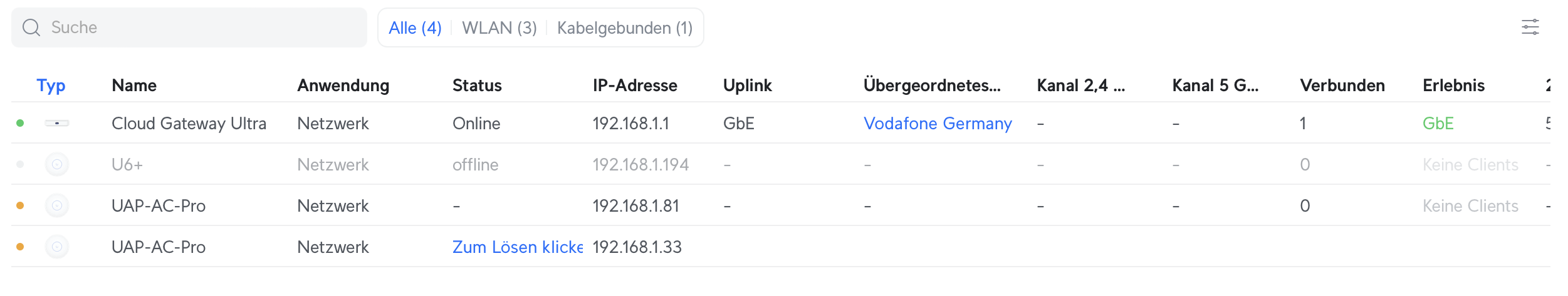

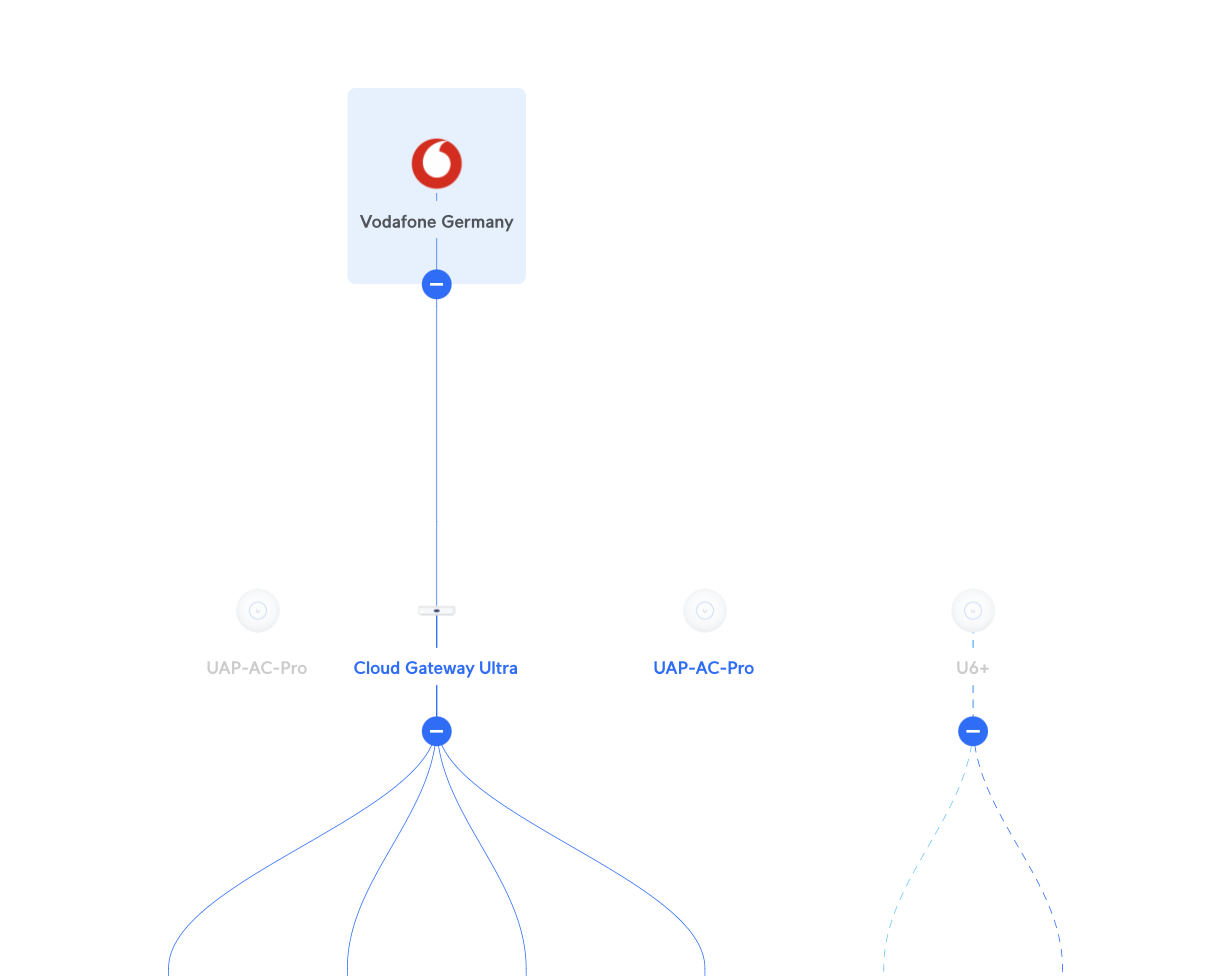

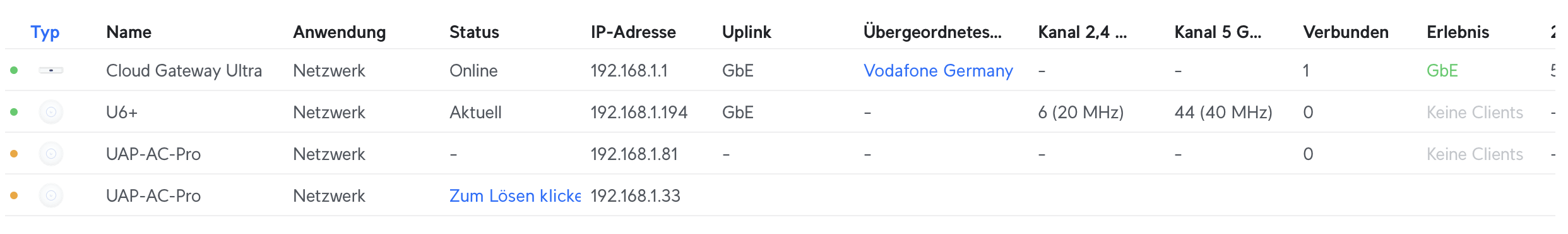

Der U6+ erschien dann auch als AP & konnte diesen über die App hinzufügen. Jedoch verschwindet dieser immer mal wieder bzw. ist kurz offline. Heißt der U6+ scheint auch nicht 100%ig zu funktionieren.

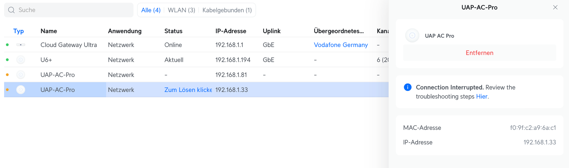

Die anderen beiden APs (AC-Pro) werden mir angezeigt, sowohl in der App, als auch am Laptop (über Kabel angeschlossen) bei unifi.ui.com. Jedoch lassen sich diese nicht hinzufügen. Fehlermeldung "Connection Interrupted."
Ein Test-WLAN habe ich erstellt.
Ich habe mal drei Screenshots zu dem Thema angehangen.

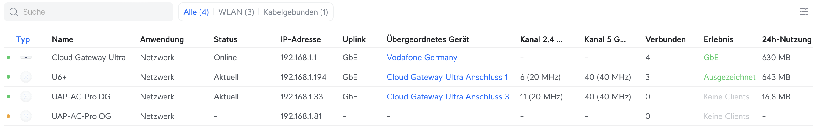

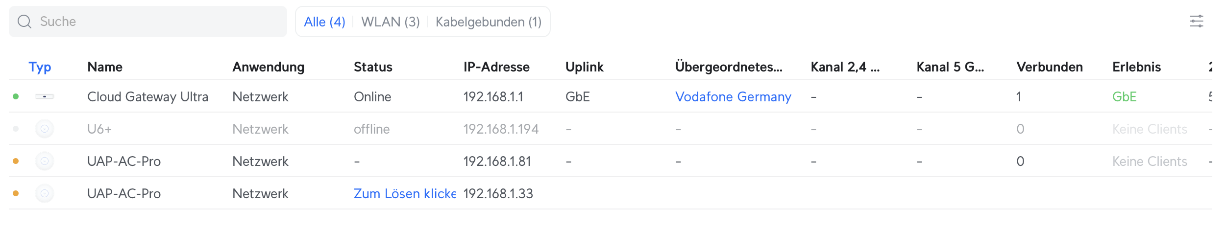

Scheinbar läuft der U6+ und das Test-WLAN gerade recht stabil (bin parallel mit dem Handy drin). Jedoch wird es unter unifi.ui.com immer mal wieder grau hinterlegt (offline!?).
Die beiden UAP-AC-Pro sind weiterhin nicht einzubinden.

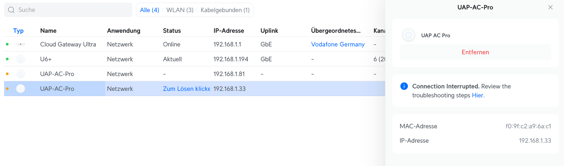

Das sieht mir aber fast so aus, als gäbe es da evtl. noch ein Accountproblem?
Sind da evtl. noch Reste der alten beiden hinterlegt? Oder der alte CloudKey?
Reaktionen: silent2k

Hmm, dass kann ich gerade 100%ig nicht ausschließen. Wie kann man das am besten überprüfen?
Die beiden AC-Pro sind nun auch im UCG-Ultra - keine Veränderung.

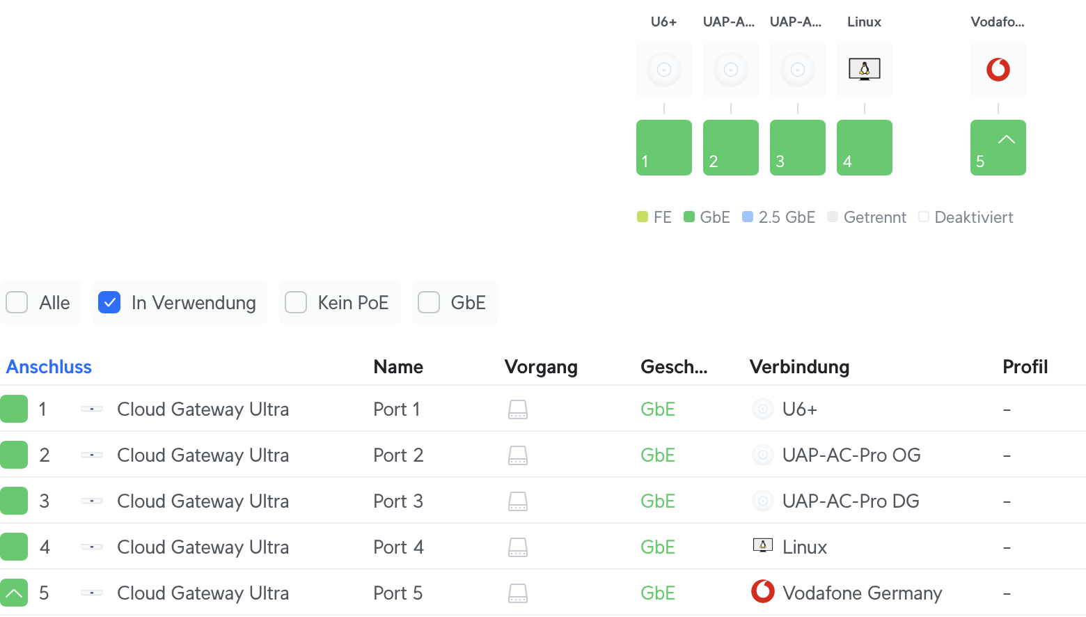

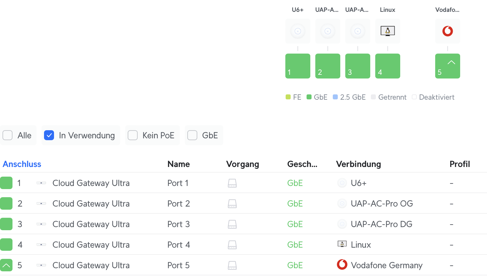

Hey, habe jetzt erst mal in Ruhe die Verkabelung gecheckt und auch überprüft das wirklich alle APs im UCG-Ultra angeschlossen sind - und das sind sie jetzt! Habe dazu mal vom Anschluss-Manager ein Screenshot angehangen.
@TheHille

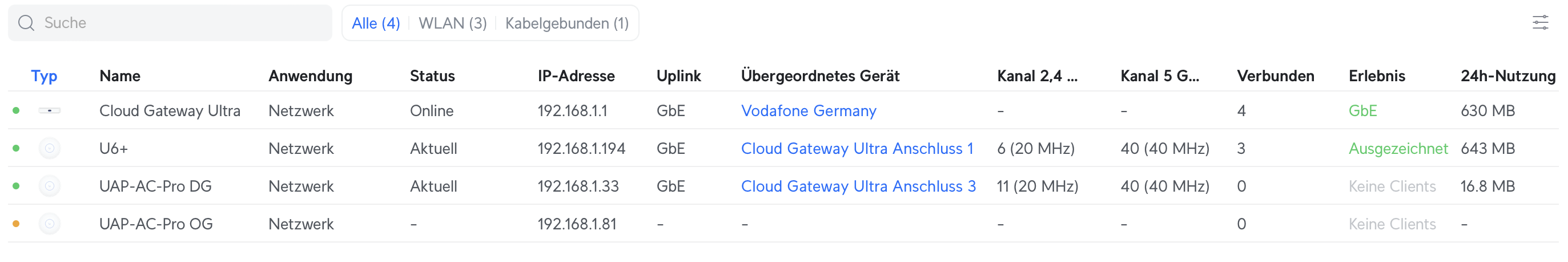

Was meinst Du mit Geräte checken? Ist das dann nicht die gleiche Übersicht wie ich sie in meinem 1. Beitrag gezeigt habe? Anbei aber noch mal ein aktuelles Foto von jetzt gerade... ich bin jedoch weiterhin verwirrt. Alle sind nun am UCG-Ultra angeschlossen. Einer der AC-Pro Modelle bleibt aber weiterhin offline - habe diesen schon erneut ein paar mal resettet.
Und was immer noch immer mal wieder passiert -> der U6+ und der UAP-AC-Pro DG (der ja jetzt auch in dem Foto auftaucht) gehen kurzfristig offline (sind grau hinterlegt).
EDIT, 18:34 Uhr:
Habe eben diesen einen AP mal per App entfernt und unmittelbar danach am Gerät per Knopf resettet. Danach konnte er dann über die App eingebunden werden. Sind also nun alle drin.
ABER: es geht eigentlich ständig reihum ein AP in der UniFi App/bei UniFi.ui.con offline.
Heißt das WLAN ist unfassbar instabil, absolut unnormal. Hat jemand da noch eine Idee?

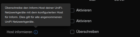

Hast du evtl. mal die hosted Cloud Variante vom Controller genutzt?
@DevD2016
Wegen den Logs gucke ich gleich noch mal. Wo gucke ich da genau am besten nach?
„Cloud Variante vom Controller“… Ich hatte zwischenzeitlich mal mein MacBook Air als Controller laufen.
Ich hatte gehofft mit dem Reset - direkt an den Geräten - wäre das im Nachhinein kein Problem?
