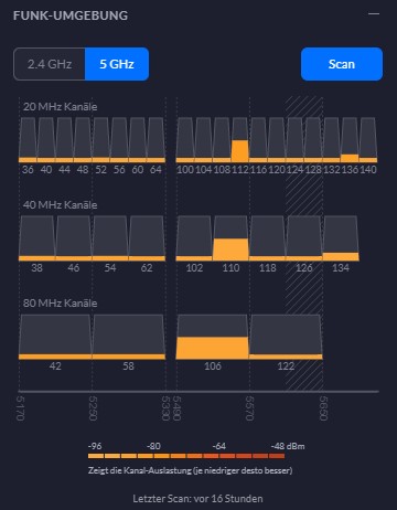

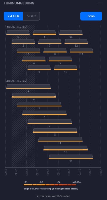

Hier Bildschirmausschnitte
2,4Ghz funkt aktuell in Kanal 2 bei VHT 20 (auch 40 schon probiert)
5Ghz funkt in 128(DFS) bei VHT 40 (80 schon probiert)
Als Unregelmäßigkeiten werden sporadisch hohe TCP Latenz bei Iphones gemeldet, seltener eine hohe DNS Latenz bei Iphones.
Es gab seit gestern 4 Timeout/Fehler bei WPA Authentifizierung
Netzwerk wird als Sehr gut eingestuft, ganz oben steht "Alles ist hervorragend! 99%" - wie ermunternd;-)

Anhand der Bilder siehst du für 5Ghz, dass Kanal 42 oder 58 für dich am besten geeignet wäre.
(In der Annahme das die Fritzbox da auf 112 ist).
