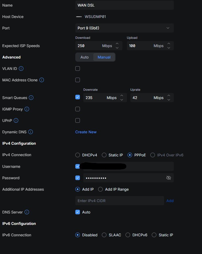

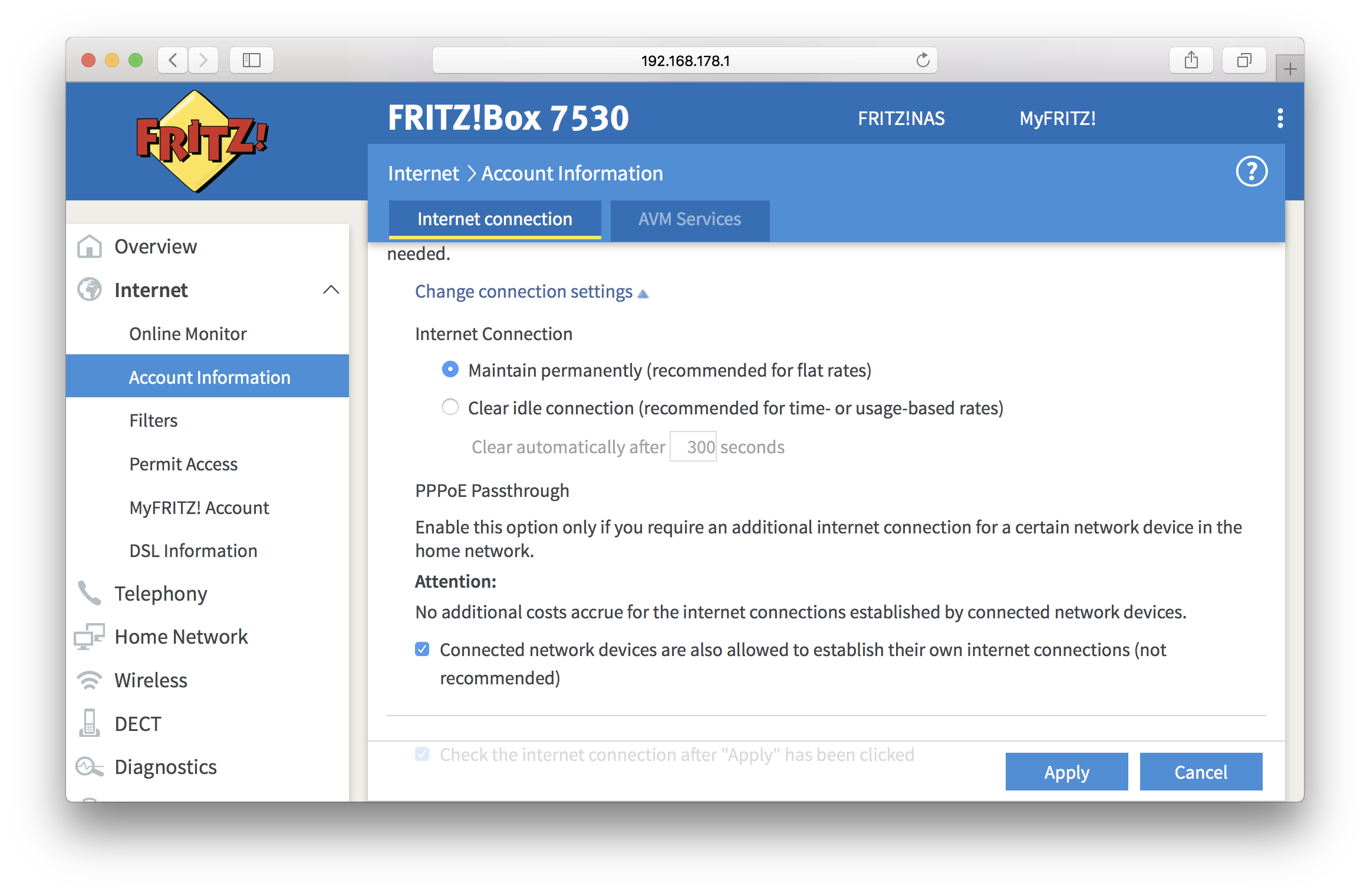

Bei mir ist PPPoE Passtrough aktiv, somit übernimmt die Dream Machine Pro die Einwahl mit den Zugangsdaten für die statische IP. Wie es ohne statische IP aussieht kann ich leider nicht sagen.
Hier ein Beispielbildder Fritzbox:
https://support.edpnet.be/hc/article_attachments/17165219638290
und der UDMP:
DHCP kann natürlich auch in der Fritzbox deaktiviert werden, nachdem dem Gateway eine statische IP zugewiesen wurde.

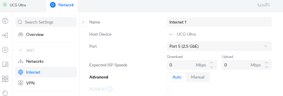

Ich habe jetzt die Fritzbox komplett resettet, Zugangsdaten vom Provider abrufen lassen (nicht selber eingetragen), WLAN, DHCP deaktiviert und gehe von LAN1 in das Unifi CGU WAN. Leider habe ich dann schon keine Internetverbindung mehr über das CGU (wenn ich den Laptop per LAN verbinde). An der Fritz angeschlossen ist alles super.
Muss ich DHCP im CGU irgendwo erst aktivieren?

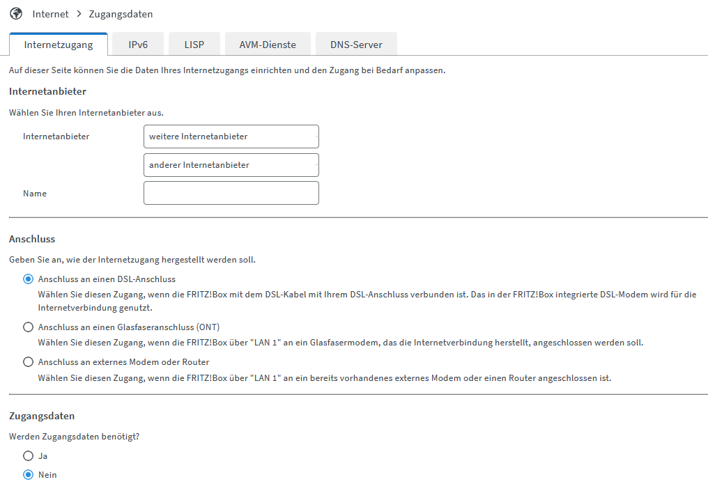

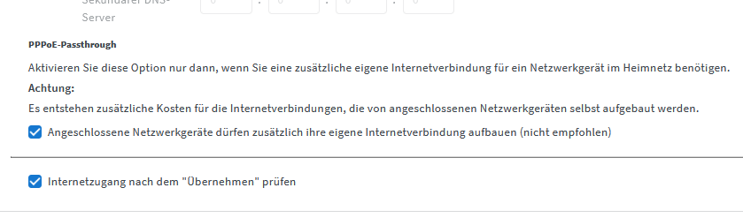

Wenn Du keine Telefonie brauchst, geht das „easy“. @Bog.Dig hat das so gemacht: In der FRITZ!Box „Zugangsdaten: Nein“ wählen. Du hast trotzdem den Haken für PPPoE-Passthrough. Jetzt kannst Du – egal ob Easy Login an oder aus – das PPPoE durch UniFi UCG machen lassen.

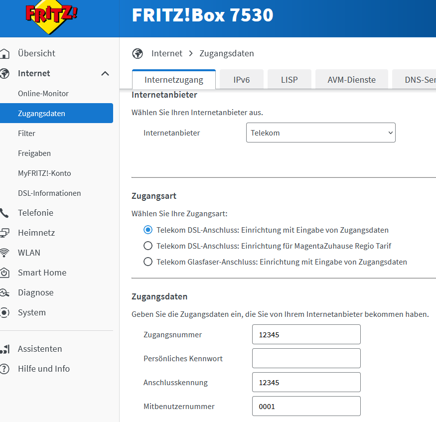

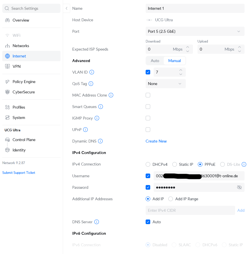

vielen Dank für deine Hilfe. Ich habe jetzt bei den Zugangsdaten in der Fritzbox quatsch eingegeben (und habe logischer weise kein Internet). Dann habe ich das CGU resettet und direkt in der ersten Maske versucht die Verbindung über PPPoE herzustellen, was aber gescheitert ist. Dann habe ich mich für die "lokale Installation" (ohne Account/Online-Konto) entschieden, was mir sowieso lieber ist.
Muss ich im CGU unter VLAN ID was eintragen? Ich habe jetzt VLAN 7 drin.
Normal mit PPPoE-Daten (Zugangsnummer und Passwort hat es nicht funktioniert (die waren auch noch vom ersten Verbindungsversuch bei "username" und "password" hinterlegt)).
Edit: Ich habe bei der Telekom das Passwort des Internetzugangs geändert und Perplexity sagt, dass man den username im Format "AnschlusskennungZugangsnummer0001@t-online.de" eingeben muss. Das habe ich dieses mal getan, das neue Passwort eingegeben und das CGU neu gestartet... leider immer noch keine Verbindung.
Nope, der Trick ist „Zugangsdaten: Nein“, also die FRITZ!Box von PPPoE auf auf DHCP umzustellen. Du hast dann trotzdem noch den Haken für PPPoE-Passthrough.

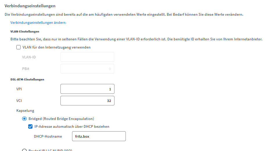

@norKoeri ich bin zu blöd. Was muss ich wo einstellen? Ich dachte ich könnte die Verbindungsart ändern, aber finde es nicht.
@norKoeri Irgendwie bekomme ich es noch nicht hin, sorry. Hier sind die Einstellungen:
Siehst du, wo es hakt?
So auf den ersten Blick nicht. Die VLAN-ID würde ich in der UCG weglassen, denn das macht – solange Du kein DSL-Modem kaufst – die FRITZ!Box. Auch solltest Du Up- und Download passend zum Anschluss angeben. Und IPv6 einstellen … Allerdings müsste es trotzdem so laufen.
Musstest Du in der FRITZ!Box die richtigen Zugangsdaten angeben (Benutzername/Kennwort), also keinen Fehler haben?
