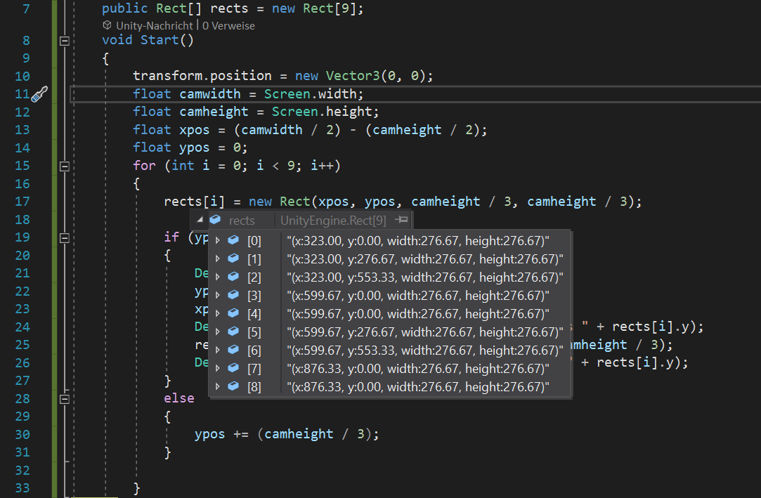

Aber noch mal zu meinem Ursprungs-Problem es werden nur 7 von 9 Feldern gezeichnet und ich habe keinen Plan wieso...
Lg
Phoniex
Nun, das liegt daran dass bei deiner Rechteck-Generierung jeweils zwei Rechtecke die gleichen Positionen besitzen. Beschäftige dich am besten mal mit dem Thema "Debugging" - dann findest du solche Problemchen ganz leicht:
Zu Problem Nummer 2 - die winzigen Rechtecke - das liegt dran dass du mit der Kamera-Breite/Höhe (in Unit Values), nicht mit der Bildschirm Breite/Höhe (in Pixeln) arbeitest. Anstatt Camera.main.orthographicSize liefern Screen.width und Screen.height die passenden Werte.
Und zu guter Letzt - da die Rechtecke nun mit Screen-Pixel Angaben generiert und visualisiert werden, brauchst du auch die Maus-Position nicht länger in Unit Values umzurechnen und kannst direkt mit Pixelwerten arbeiten um die Klicks abzufangen. Dabei aber bedenken das Y = 0 unten und nicht oben ist. X = 0 und Y = 0 ist also unten links.
Ich war mal so frei:

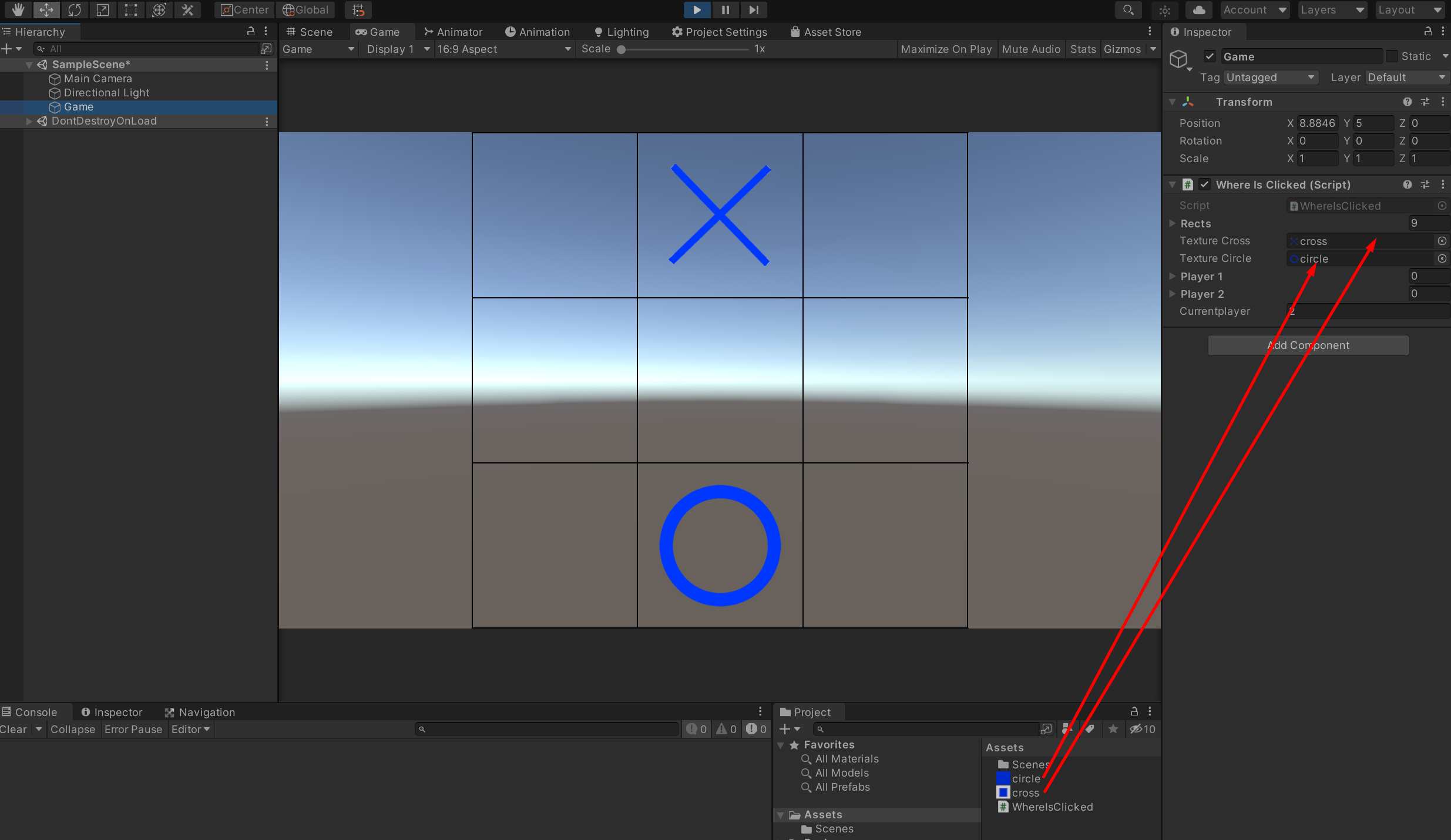

Dein Ansatz mit GUI.DrawTexture war schon richtig - auch wenn (ich hatte es ja schon mal erwähnt) der OnGUI Kram in Unity hoffnungslos veraltet ist und das Projekt eigentlich mit Unity UI umgesetzt werden müsste. Aber sei's drum.
Ich habe deinen Code mal um zwei Funktionen zum Zeichnen der Bilder (Texturen) ergänzt und den Aufruf zweimal getriggert. Ich hab die Funktionsaufrufe nicht in deine Programmlogik eingebunden (du sollst ja auch noch was zu basteln haben ;)), es geht nur drum dir das "wie" zu zeigen:

    void OnGUI()
        Rect main = new Rect((camwidth / 2) - (camheight / 2), 0, camheight, camheight);
        for (int i = 0; i < 9; i++)
            DrawRectangle(rects[i], 1, Color.black);
        DrawRectangle(main, 2, Color.black);
        this.DrawCross(3);
        this.DrawCircle(5);
    public void DrawCross(int rectId)
        GUI.DrawTexture(rects[rectId], this.textureCross);
    public void DrawCircle(int rectId)
        GUI.DrawTexture(rects[rectId], this.textureCircle);
    public static void DrawRectangle(Rect area, int frameWidth, Color color)
        //Create a one pixel texture with the right color
        var texture = new Texture2D(1, 1);
        texture.SetPixel(0, 0, color);
        texture.Apply();
        Rect lineArea = area;
        lineArea.height = frameWidth; //Top line
        GUI.DrawTexture(lineArea, texture);
        lineArea.y = area.yMax - frameWidth; //Bottom
        lineArea = area;
        lineArea.width = frameWidth; //Left
        lineArea.x = area.xMax - frameWidth;//Right
Die verwendeten Texturen findest du hier im Anhang.
Du hast dein Skript ja sicher auf irgendeinem Gameobjekt in der Szene liegen? In diesem müsstest du die Texturen wie folgt per drag'n'drop verlinken:
Voila. :)
Es macht übrigens keinen Sinn deine Funktionen als "statics" zu deklarieren. Du hast von deiner Klasse ja sicher eine Instanz und keine weiteren Skripte - da würde ich das static einfach weglassen. Statische Funktionen machen (unter Anderem) da Sinn wo es keine Klasseninstanz von gibt. Das aber nur so als abschließender Tip.
