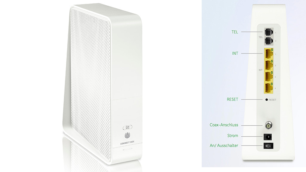

ich bin kein IT-Experte aber ich habe technisches Verständnis. Daher hoffe ich hier auf eine Lösung für mein Problem:
Gerne möchte ich mir einen neuen Access Point sparen und dafür meine alte Unity Media Connect Box verwenden. Ich möchte diese per LAN an das bestehende Internet anbinden und diese als Switch für PC und Laptop nutzen, sowie als WLAN Repeater für meine Smartphones. Leider habe ich das bisher nicht hinbekommen. Ich nehme an, dass die Connect Box noch immer als Modem aktiviert ist. Wie stelle ich das auf dem Interface richtig ein?

Wo hakt es denn genau? Du musst der Connect-Box eine IP im Netz des Hauptrouters geben und den DHCP-Server deaktivieren. Dann sollte das gehen. Wobei ich nicht sicher bin ob das die Connect-Box zulässt, deren Einstellmöglichkeiten sind ja eher "unterentwickelt"

die ConnectBox kann nicht als Access Point genutzt werden. Dies ist Firmwareseitig nicht vorgesehen (kein Internetzugang via LAN, sondern nur via Koax-Schnittstelle).
Was egal ist, wenn sie nur als AP und Switch arbeiten soll. Man muss nur die oben genannten Dinge einstellen (können)
Ansonsten tut es jeder WLAN-Router oder dedizierte AP, der die gewünschten WLAN-Standard und LAN-Ports besitzt.

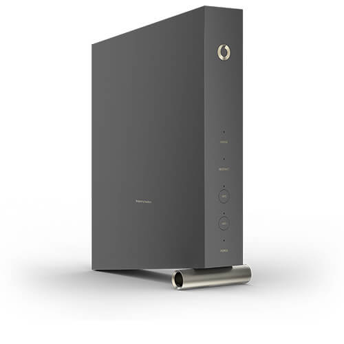

ich nutze den Vodafone Standard WLAN-Kabel-Router. Von diesm Router habe ich ein LAN Kabel in dem betroffenen Bereich liegen. In diesem betroffenen Bereich, brauche ich einen Switch und ein WLAN Signal.

Beide haben identischen ip Bereich 192.168.0.1 Du must einer eine andere ip zuweisen. Bei der Connect box haben ich diese Möglichkeit nicht gefunden. Die VF-Station hat diese Möglichkeit im Menü Einstellungen LAN Experte. Da würde man der dann 192.168.0.0 geben. Dann schaltet man in der Connect box den dchp aus (Haken bei deaktiviert setzen). Danach beide per LAN Kabel verbinden in gelbe Buchsen.
