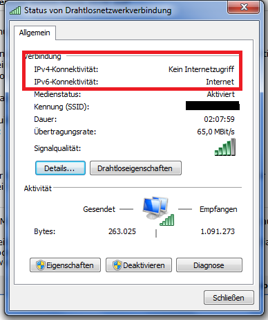

Helios, ich habe eine Ahnung bzw. ich weiß so ziemlich was es ist.
Du hast wie ich DS-lite und der Anschluss funktioniert nicht ganz, weil IPv4 nicht funktioniert.
Schau doch einfach in deine Netzverbindungen.
Googleseiten klappen (youtube etc.)
wenn du im router interface bist, stellst du bei Status, System:
DS-Lite AFTR FQDN de-dui01a-cr01.aftr.umkbw.net
DS-Lite AFTR Addresse ::
das fest, oder ähnliches.

hier noch als Edit meine Netzverbindung:
