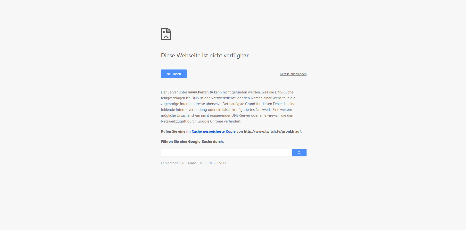

Wenn ich auf der Hauptseite auf einen Channel (zB. www.twitch.tv/gronkh) gehe, erscheint folgendes:
Dies ist bei Firefox und Chrome gleich.

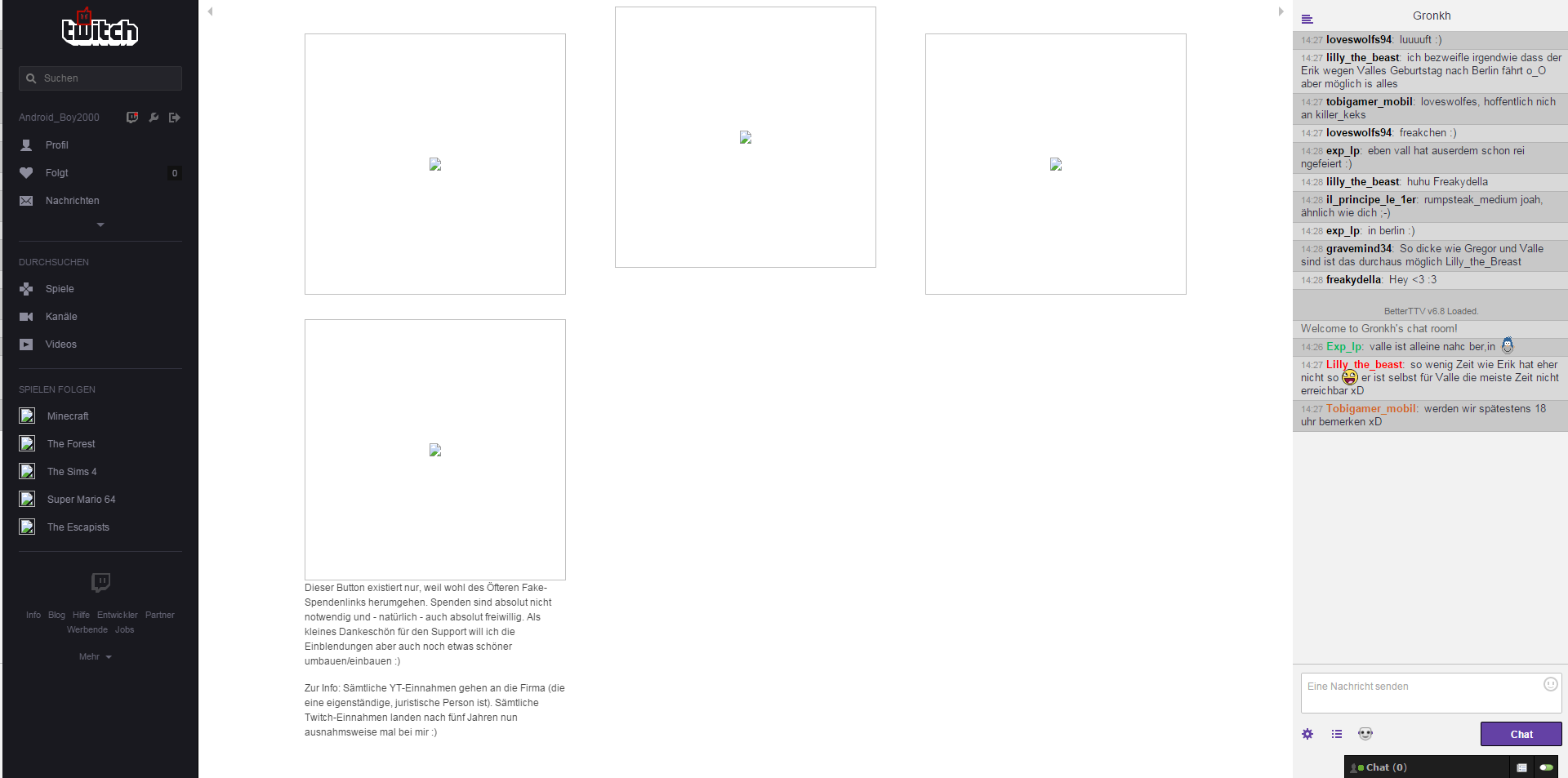

Hingegen kann ich (meistens) auf die Beta-Seite zugreifen (beta.twitch.tv bzw. beta.twitch.tv/gronkh) aber ich kann keine Bilder sehen:
Wer möchte kann ja gerne mal selbst mal testen, ob er auf die Seite zugreifen kann. Ich denke, dass es nur ein vereinzeltes Problem ist, weil die Chats und anderen Streams Zuschauer bzw. schreiber haben.

Falls dein ISP UM heisst und du DS-Lite hast, dann hilft es den IPv6 DNS-Server auf 2001:4860:4860::8888 umzustellen.

Jap UM hat zur zeit Probleme mit twitch, wenn du die Google DNS Server einträgst läuft es ohne Probleme.

Du musst in den Eigenschaften deines Internetprotokolls (für IPv6) den DNS Server auf die oben genannte Adresse ändern.
Android_Boy2000 schrieb:
Sollte man das dann wieder zurückstellen?
Wenn der UM/KabelBW DNS-Server wieder richtig funktioniert, dann kann du es wieder zurückstellen...

Ich habe mal den DNS-Server wie hier auf die von Google geändert.
Und es funktioniert! Danke!

Um auf die Frage zu antworten: Nein du musst es nicht zurückstellen. Außer du vertraust google nicht mehr und möchtest ihren DNS Server nicht benutzen, dann kannst du einen anderen angeben oder halt wieder auf auto stellen.
Hatte das Problem mit Twitch auch und bei mir hat nur das umstellen des ipv6 dns-servers geholfen. (KabelBW) Aber ich bin das auch schon fast gewohnt von ihnen das sie DNS Probleme haben, traurig aber wahr.
@TheGhost31.08 Das DNS-Problem hatte ich bisher nur bei Twitch.
Außerdem nutzt mein System standartmäßig IPv4. Ist das ein Problem? Habe es mal dabei gelassen.
Dein System benutzt sogar höchwahrscheinlich ipv4 (und evtl sogar ipv6 zusätzlich) im Heimnetz, die ipv6 Gechichte bezieht sich auf deine öffentliche IP zum Internet. Meines Wissens nach sind die ipv4 bei den Kabelanbietern sehr knapp und seit über einem halben Jahr bekommen fast alle Neukunden nur noch ipv6 Adressen zugewiesen. Dies führt hier und da mal zu Problemen verschiedenster Natur :D
