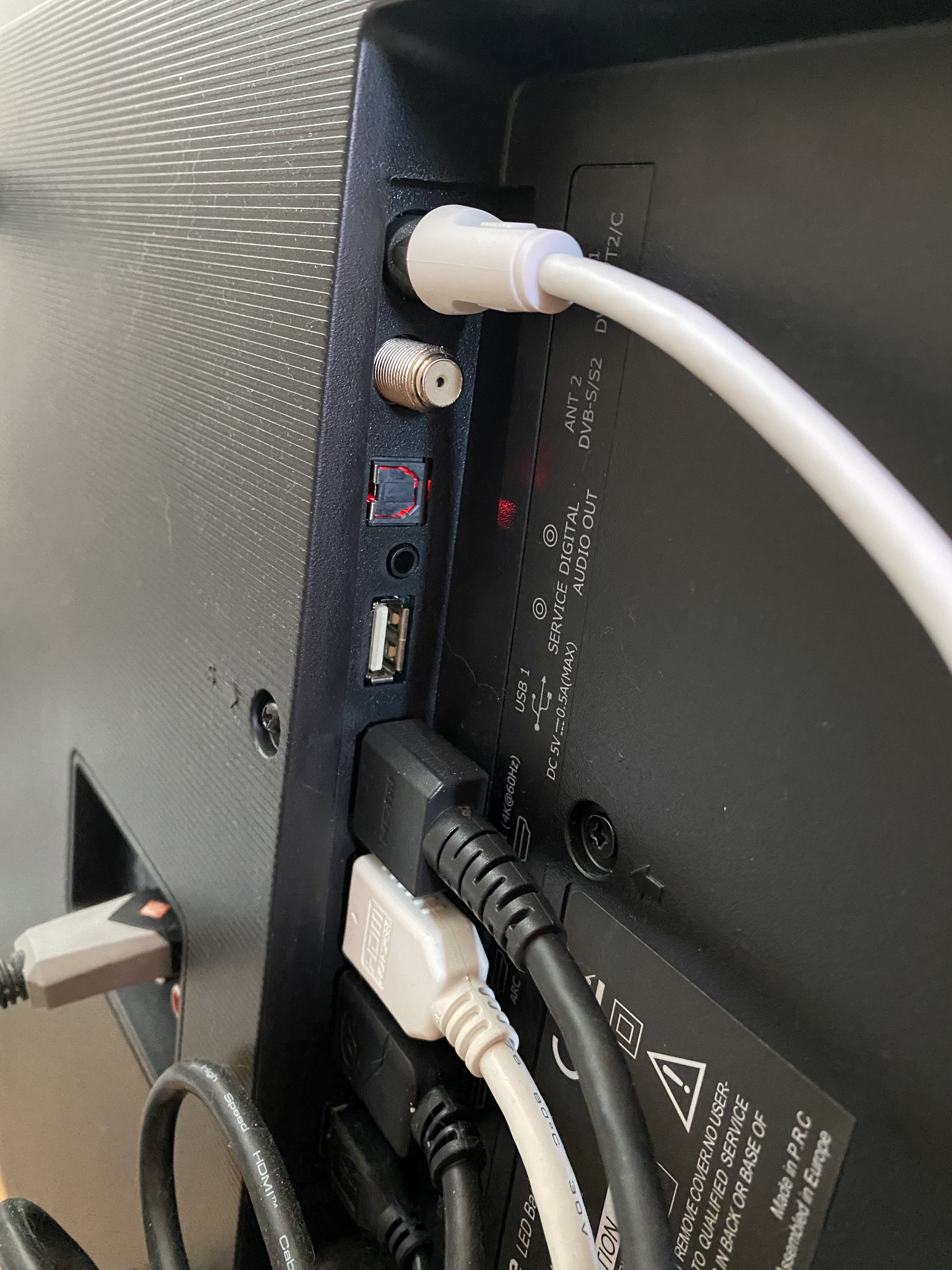

Hi,
in meiner neuen Wohnung habe ich einen Kabelanschluss für den ich auch extra Gebühren abführe.
Da ich per DVB-C kein Signal bekomme war bereits ein Unitymedia Techniker vor Ort und hat die Dose in meinem Wohnzimmer geprüft -> ok
Also sind wir in den Keller um dort die Verteilung zu überprüfen -> ok.
Wenn ich aber nun an meinem Hisense und an meinem alten Toshiba Fernseher einen Sendersuchlauf durchführe erhalte ich nur ca 20 freenet DVB-T Sender.
Der Techniker meinte es wird vermutlich nur DVB-T eingespeist. Mein Nachbar hingegen zeigte mir das er 300 Sender empfängt.
lt Unitymedia Hotline ist das ein DVB-S Signal das auf den Anschluss eingespeist wird.
Wenn man die Box bei mir ansieht dürfte da aber ein Antennenkabel ranmüssen und kein Satkabel (weil zum Stecken, nicht zum schrauben)
mache ich was falsch?
ein dvbs suchlauft liefert 0sender wenn ich nach Astra suche
Oder bin ich zu doof und brauch eigentlich ein Kabel wie im Anhang und garkein normales Antennenkabel?

Und der Techniker hat dir nicht gesagt ob da jetzt DVB-C, -S oder -T raus kommt? Der hatte doch bestimmt ein sau teures Messgerät dabei das genau sowas anzeigt.
Manche TVs haben noch so einen Suchmodus der nicht nur die bekannten Frequenzen von einem Anbieter scannt sondern das komplette Band durchgeht... Gibts sowas bei dir?
Reaktionen: Dipol

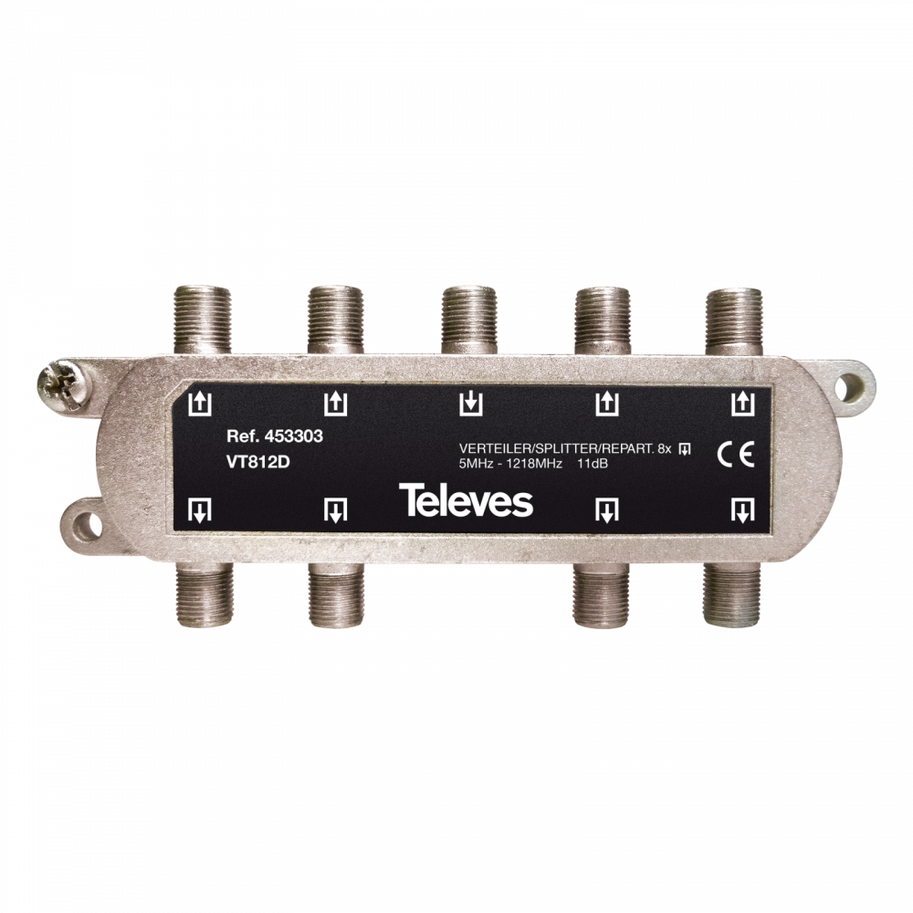

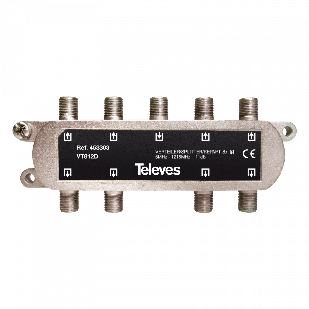

wir sind unten an einen verteiler gegangen der ca so aussieht, dort war nix beschriftet, die Anzahl der Kabel entsprach der Anzahl der Wohnungen, alle Kabel waren gesteckt, im Keller hat er definitiv nur mal draufgekuckt.
Will damit sagen ich glaub der hat nur mal draufgeglotzt

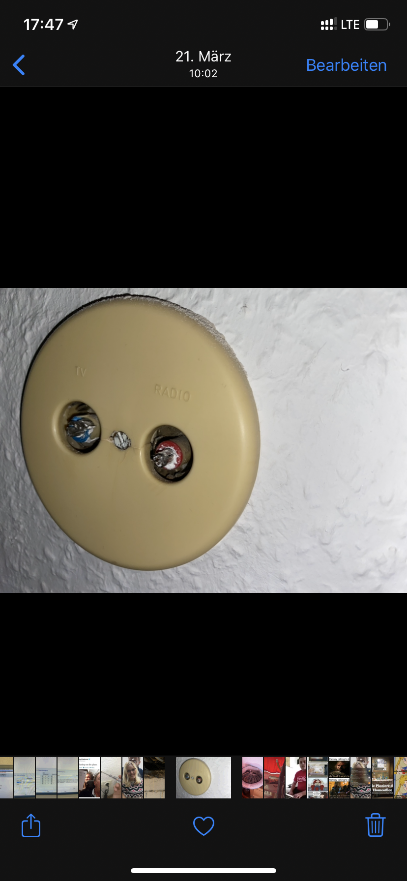

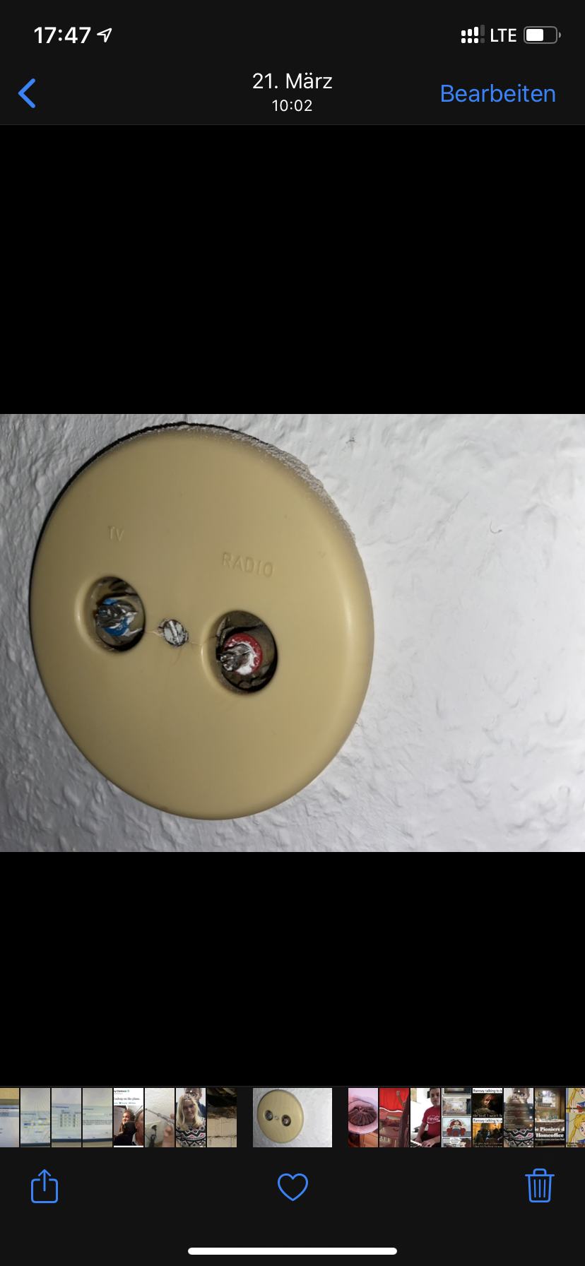

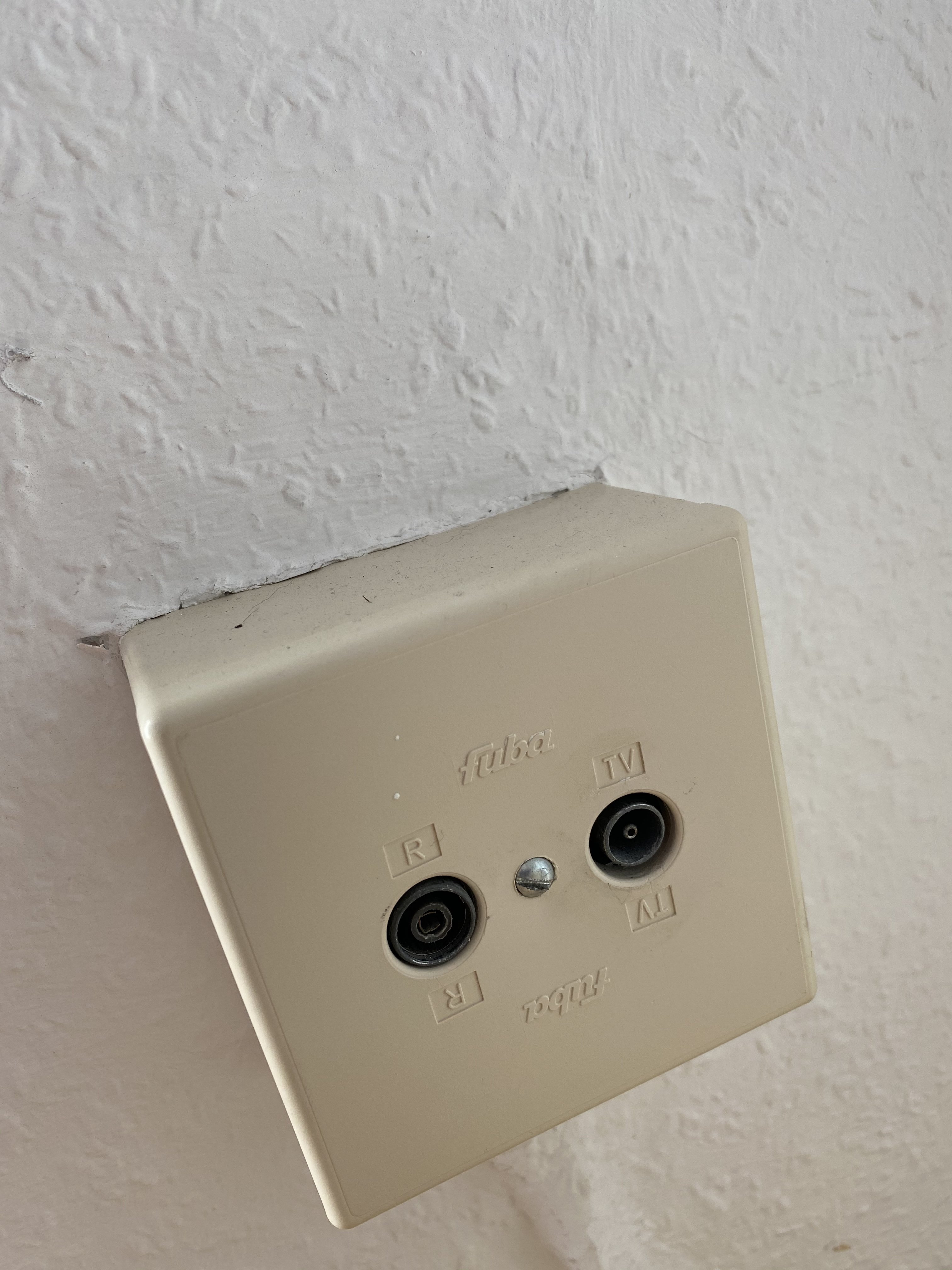

Ausserdem befindet sich bei mir noch so eine alte Dose aus den 70gern?

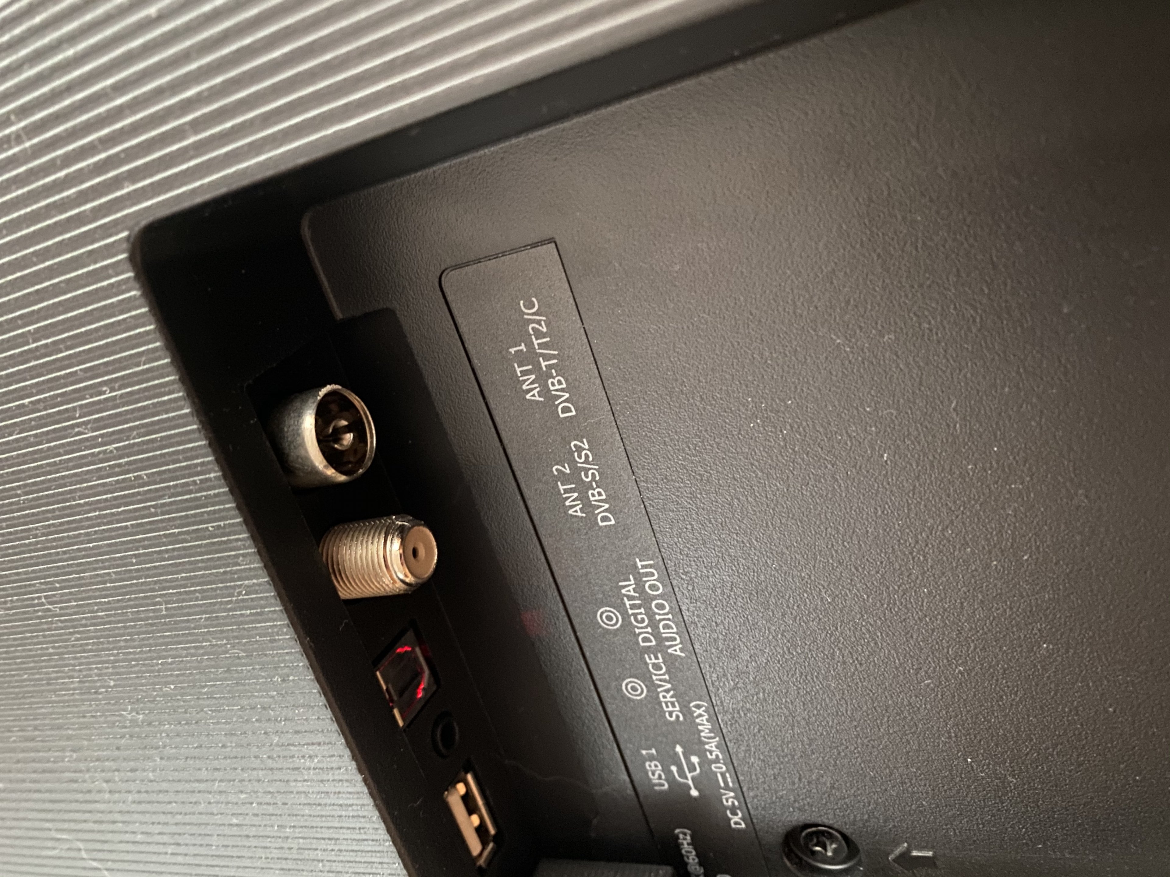

Hab nen Hisense H65U7A, hab glaub ich was mit Bändern gesehen, wenn ich aber auf DVBS suche (während das Kabel aber in DVBC steckt) habe ich natürlich bei Signalstärke ne 0 in der Vorschau
Ach, geil! Und daran hat er gemessen und nicht gemeckert?
Antennenkabel (beide Seiten ohne Schrauben) in DVB-C Eingang meines Fernsehers:
(Einstellung: nur freie Sender/nur digital)
DVb-C:0
DVB-S: 0 (Frequenz & Netzwerksuche auf Astra 19.2E

Was empfängst du denn auf dieser Uralt-Dose? Wo geht das Aufputz-Kabel von der FUBA-Dose hin? Hat das Haus auch irgendwo ne Antenne?

Wenn du einen DVB-S Suchlauf machst, muss an an die DVB-S-Buchse das Kabel ran. Vermutlich wird das aber nichts. Wenn du an der anderen Buchse DVB-T/C per DVB-C-Suche nichts findest, aber per DVB-T-Suche 20 bis 30 Sender, ist die Sache doch mehr oder weniger eindeutig.

Das Aufputzkabel geht zum Balkon, von dort runter zu den Nachbarn bis hin zum Keller.

Lass es lieber die Hausverwaltung richten und guck genau was da abgerechnet wird. Nicht, dass Unitymedia nur NE4-Betreiber ist und ein Grundangebot an Fernseh über eine Kabelkopfstation liefert und dein Nachbar noch nen separaten Anschluss (NE3) bei Unitymedia hat.

@beni_fs: Auch ein guter Hinweis. Gerade die zwei verschiedenen Dosen sehen aus, als ob das eine von einer alten Dachantenne kommt (DVB-T oder früher einfach analog) und die andere Dose später mal als zusätzliche Sternverkabelung hinzugekommen ist.

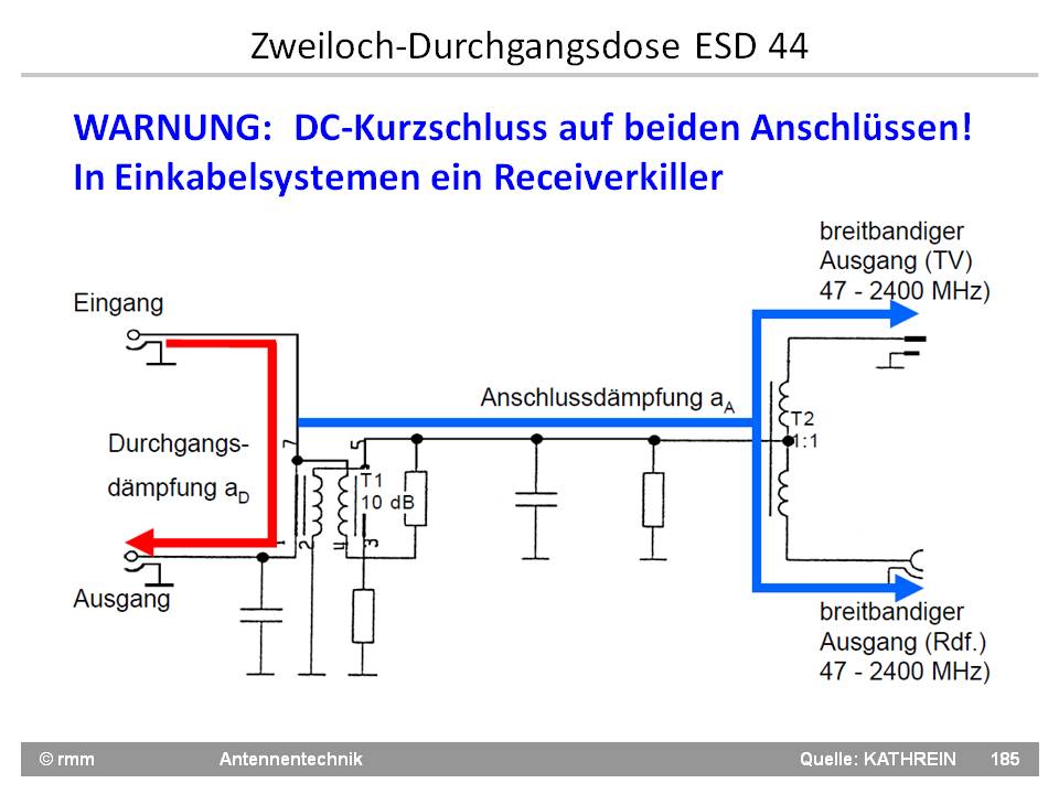

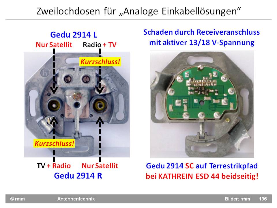

Zweilochdosen können selektiv oder breitbandig und ohne oder mit DC-Pfad für Sat.-ZF-Übertragung konzipiert sein aber auch auf einem oder - wie z. B. die noch angebotene KATHREIN ESU 44 - auf beiden Anschlüssen einen Kurzschluss haben. Bei Zweilochdosen für Sat.-ZF wird die meistens auf dem Stift, seltener aber auch über die Buchse ausgekoppelt.
Wer nicht riskieren will, dass er die Antennendose oder schlimmer die 13/18-V-LNB-Spannung des DVB-S-Tuners schrottet, sollte ZUVOR die Dosentype klären und von Sat.-Sendersuchläufen mit "blinden" Anschlüssen absehen.
