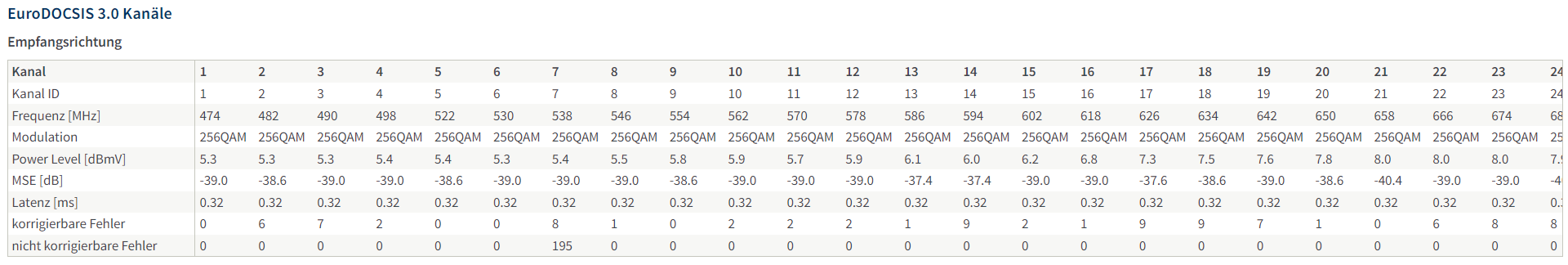

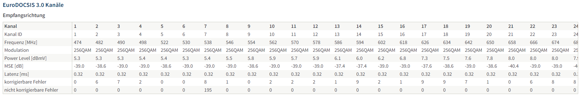

@bender_ Ich habe nach dem neuinstallieren alle Speedtest ohne Treiber gemacht und danach mit Treibern.
Hab die Box auch nochmal neugestartet und habe jetzt lediglich auf einem Kanal nicht korrigierbare Fehler, keine Ahnung weshalb das eben so viele waren .... (box läuft jetzt seit gut 15 minuten)
