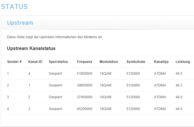

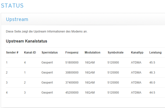

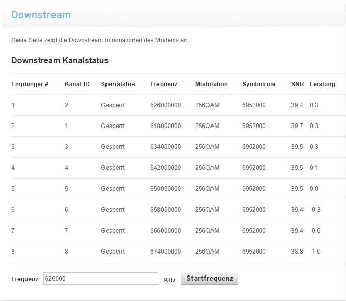

Kann es sein, dass das "Downstream (DS) Power Level" bei KabelBW die "Leistung" ist?
Theoretisch wäre daher also ein positiver bzw. negativer Wert schlechter als die Zahl 0. Theoretisch wäre also die #5 mit 650000 die beste Lösung.
Bei Upstream wäre es die #3 mit 37400000:
