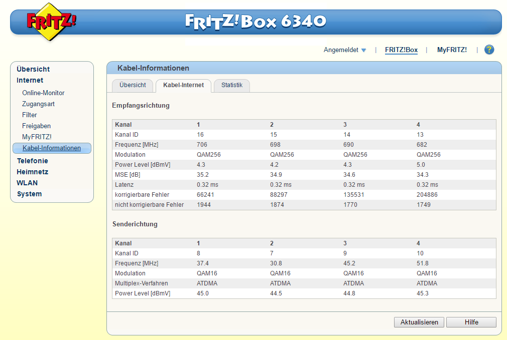

Internet an der Dose Top - TB jedoch nur das Frequenzband sowie wenige weitere (BBC, France24 also 834). Bei einer manuellen Sendersuche sind auch alle Frequenzbänder außer 762 Mhz tot.
Möglicherweise ist das Signal zu stark für deinen Fernseher (manche sind da sehr empfindlich), hier könnte ein Dämpfungsglied helfen. Kannst du bei deinem Kabel-Modem die Leitungswerte auslesen?
Danke Dir

Ruf an und lass den Techniker anrücken, musste ich bei KD auch nach Umzug machen weil die Hälfte aller Dosen tot war. Bei mir wars allerdings das ich 2 Kabelanschlüsse theoretisch hab und einer abgeklemmt war ;)
