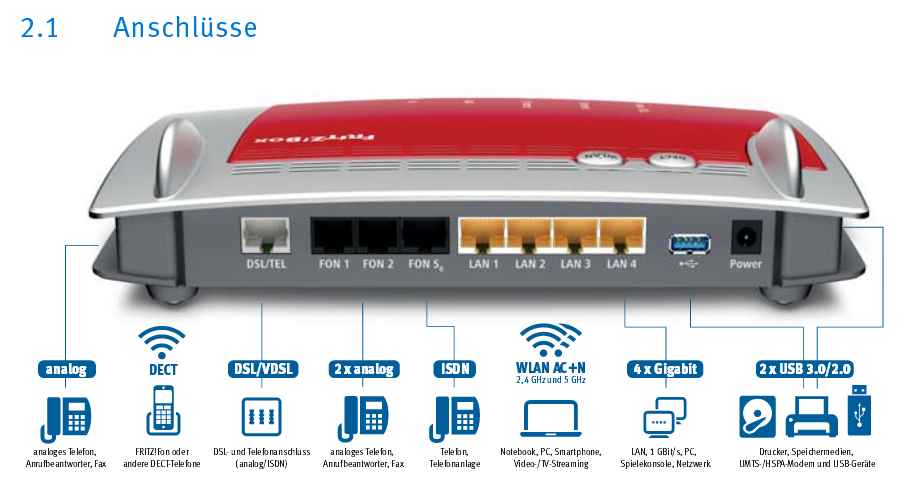

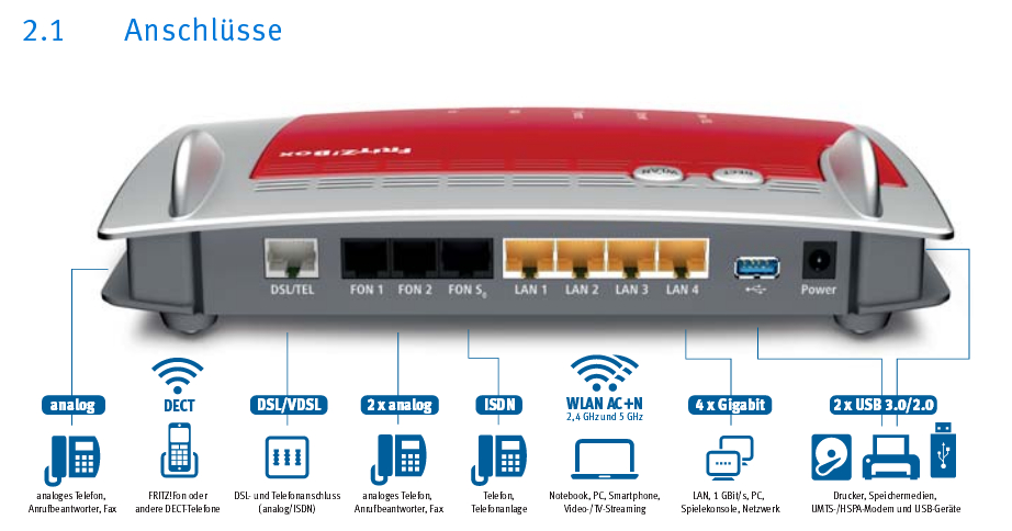

Hier mal zur Veranschaulichung die Anschlüsse der Fritz!Box 7490
Diese bietet zwei analoge Telefon-Anschlüsse (an der Seite TAE oder hinten RJ11) und einen S0-Anschluss für ISDN-Geräte. Darauf achten, dass der Anschluss - Annex J (oder B) - vom Router unterstützt wird.
Die Auswahl an Routern mit Modem und analogen Telefon Anschluss ist begrenzt. Sie wird weiter eingeschränkt durch Annex J.
