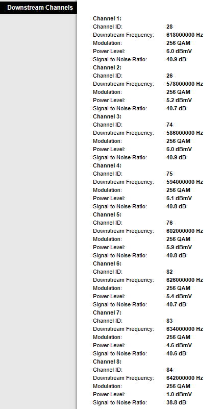

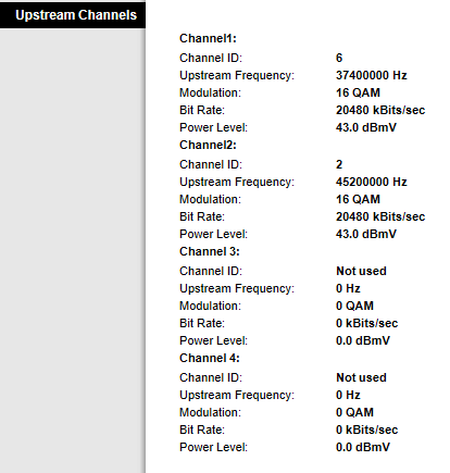

habe seit ein paar Tagen richtig krasse Probleme mit meiner Internetverbindung.
Ich habe in Onlinespielen sehr oft richtig starke Lag's und dazu gleichzeitig ein Paketverlust von bis zu 70% im TeamSpeak.
Das Ganze tritt aber erst seit kurzem auf. Vorher ging alles ohne Probleme.
Ich habe keinerlei Software seit dem installiert.
Hat zufällig jemand ein paar Lösungsansätze?
Anbei meine Down- und Upstreamchannel:

Deine Screenshots sehen mMn gut aus. Also Pegel sind zumindest gut.
Da bleibt leider nur eins: Ruf bei UM an. Könnte ein Rückwegstörer sein.
