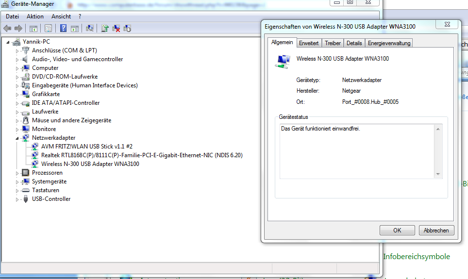

Ich hab den Treiber nun per Geräte Manager mit eingestecktem Stick installiert, allerdings lässt sich die Verbindung immer noch nicht aktivieren, s. Screenshot.
Ich weiß nicht genau, was du mit alles i.O. meinst, aber ich hab' mal nen Screenshot gemacht:
Genau das meinte ich, sieht gut aus, installiert ist der Stick. Du hast ja nebenbei noch den Fritz Stick drin, wenn du ihn rausnimmst, ist der WNA3100 auch nicht aktiv?
