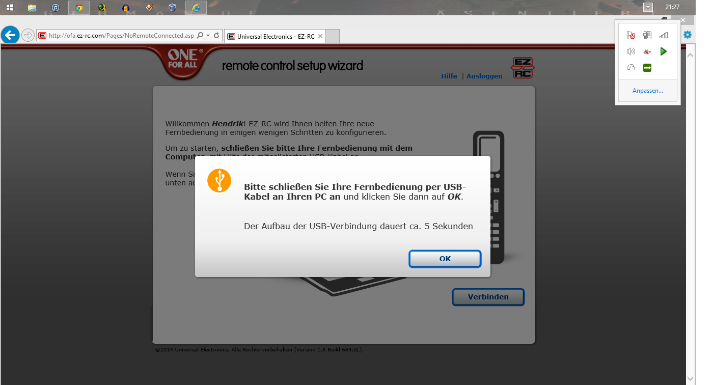

Habe ich. Scheint wohl ausschließlich mit IE7/IE8 zu funktionieren. Wäre schade, wenn das ganze jetzt an der Software scheitert. Ansich macht das Teil einen guten und wertigen eindruck. :-/
Wird denn neue Hardware von Windows erkannt?
Wenn du nur eine Weiße Seite angezeigt bekommst, soll man die Sicherheitsstufe runtersetzen (Mittel bis hoch oder noch niedriger),
(Menü “Extras” -> “Internet Optionen” die Karteikarte “Sicherheit”), weil die Webseite die Anwendung ActiveX verwendet.
Bei mir Startet die Software unter Windows 7 64 bit / IE 11:
IE 11 "Sicherheit" ist auf "Mittel bis hoch", auf "hoch" gibt es nur die genannte Weiße Seite, man kann die Seite "http://ofa.ez-rc.com" auch unter den "Vertrauenswürdige Sites" hinzufügen, den Haken bei "für Sites dieser Zone ist eine Serverüberprüfung (https) erforderlich" heraus nehmen.
So weit geht dann die Software ja schon mal, aber wird auch die Fernbedienung von Windows erkannt?
Unten rechst im Benachrichtigungsbereich sollte das EZ RC Symbol von rot auf grün wechseln. http://www.hifi-forum.de/viewthread-122-5250.html
Der thread ist mit bekannt. Auf meinem Screenshot ist ja auch zu sehen, dass das Symbol grün ist. Habs auch schon am HTPC und am Lappi meiner Freundin probiert. Auf beiden Geräten komme ich bis zu dieser stelle. Klicke ich auf OK, wird die Schaltfläche einige Zeit nicht klickbar, das Display der FB leuchtet auf und dann passiert nix weiter
