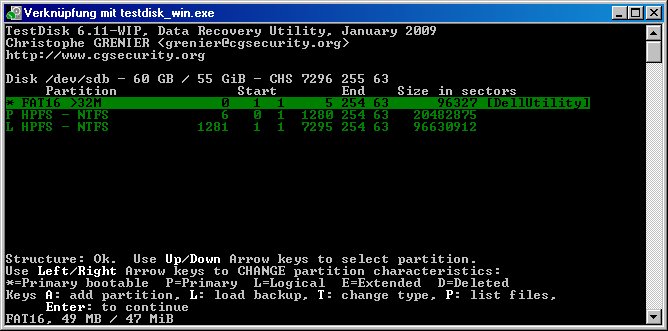

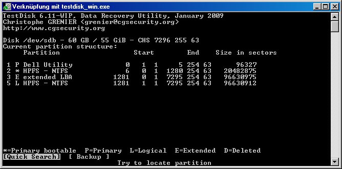

So nun habe ich die aktuelle Version von TESTDISK (März 2009)

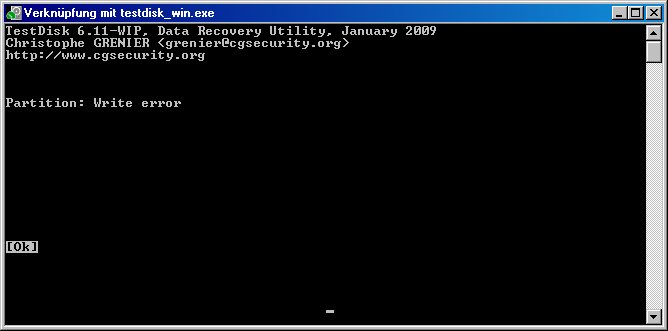

Dort bin ich aber zu wenig Profi und scheitere. Wenn ich z.B. etwas verändern möchte kommt die Meldung WRITE ERROR (bin aber sicher als Admin) angemeldet.
