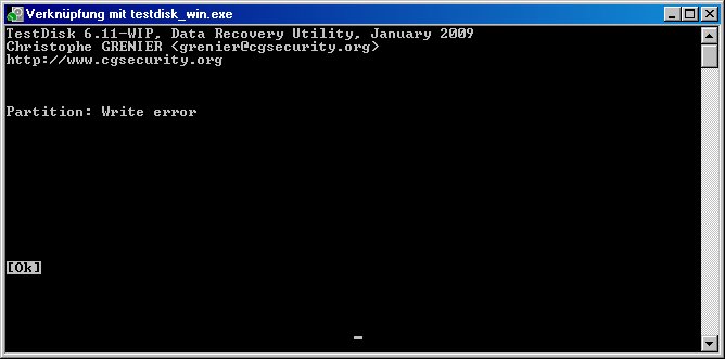

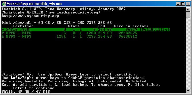

Dort bin ich aber zu wenig Profi und scheitere. Wenn ich z.B. etwas verändern möchte kommt die Meldung WRITE ERROR (bin aber sicher als Admin) angemeldet.

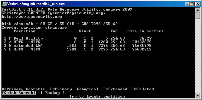

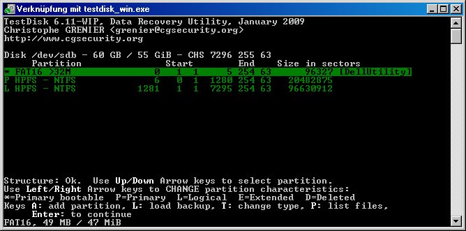

Hallo Fiona,
Datensicherung über Testdisk habe ich bereits. Danke!
Hier die gegenwärtige Partitionstabelle unter Testdisk nach Analyse und deepersearch.

Partitionstabelle und Bootsektor schwinwn Ok zu sein.
Testdisk zeigt bei Analyse kein invalid NTFS Boot.
Daher teste mal chkdsk /p /r über die Weiderherstellungskonsole wie beschrieben.
Festplatte sollte dazu als Bootplatte zurückgebaut werden.
Viele Grüße
Fiona
