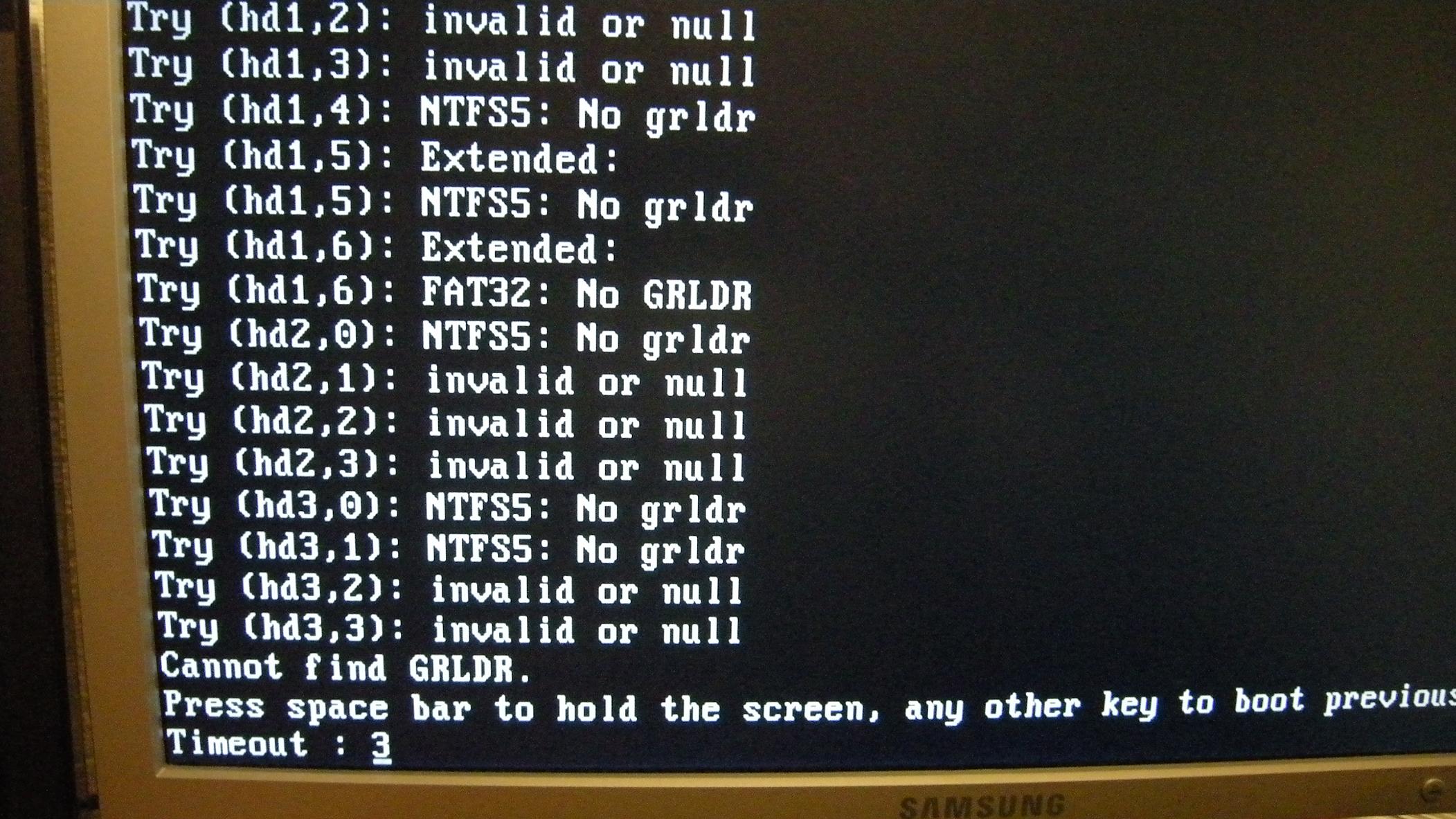

Hab ein Problem mit mein Vista.Naja so läuft das System einwandfrei aber beim Booten von Vista kommen unnötige Dos Befehle. :freak:
So wie bei XP autoexec.bat oder Config.sys aber das gib es bei Vista ja nicht mehr oder?
weil in beiden Dateien sind keine Eintragunen drin.
Die eine Dos-Befehltkette ausführen könnten.
hab schon versucht eine Systemwiederherstellung zu machen. geht auch nicht.
So bald ich den Rechner starten und das Bios geladen wird.
Komm anschliessen einige Dos-Befehle die versucht werden ausgeführt zuwerden und dann Bootet Vista ohne Probleme. :(
Gib es da irgendwie irgendwo eine Startup datei bei Vista??????
Könnte es sein, dass das die ganz normalen Meldungen vom Bios sind und sie gar nichts mit Windows zu tun haben?
Das ist der Bootloader, der den Systemstart vorbereitet. Wieso stört Dich das?
Kein Windows NT (2000/XP/Vista) enthält irgendein DOS, deswegen gibts da auch grundsätzlich keine DOS-Befehle. Textausgabe ist nicht gleich DOS. (zumal textprogramme auch sehr modern sein können, was DOS nicht sein kann)
Hab hier mal ein screenshot gemacht bevor Vista gestartet wird.

Hm, laut Google könnte das was mit Linux zu tun haben. Hast du vielleicht mal irgendein OS parallel zu Vista installiert?
Oder mal generell: seit wann kommen diese Meldungen?
Ne eigendlich nicht.
hatte mal versucht ein USB Stick Bootfähig zumachen.
Kann das sein das,das ein Bootloader oder Bootmanager ist????
Ich plädiere mal für einen Antrag auf Schließung des Threads, damit hier nicht Anzeiger angelockt werden, weil, ich zitiere mal einen der Google-Treffer von der ersten google-Ergebnisseite zu GRLDR:
http://www.wer-weiss-was.de/theme227/article4598796.html schrieb:
ja, gibt es auch für DOS: grub4dos und ist Bestandteil vieler illegaler Vista-Distributionen, welche diese OEM Activation Hacks integriert haben. Es ist kein normaler Bestandteil von Vista.
Lösung: kauf dir eine legale Vista-Distribution, die hat solche Probleme nicht.
