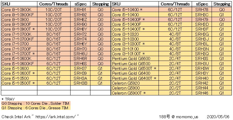

Heute morgen bin ich über eine neue Information gestolpert. Einige 10400 scheinen einen verlöteten 10 Core Die (Q0 Stepping) zu haben und wiederum andere noch den alten 6 Core Die (G1) mit WLP.
Weiss gerade nicht welchen ich besser finden soll. Ein relativ langsam taktender i5 mit Lot wäre sicher nicht übel, obwohl die Latenzen auf dem grösseren Ringbus schlechter sein sollen. Der kleine mit WLP lässt sich zudem besser Köpfen und somit die Temperaturen noch weiter runter drücken. Bin gespannt welcher ankommt. :)
https://twitter.com/momomo_us/status/1257952978507448321/photo/1
Der i5 10400 ist hier und ist gemäss Liste eines mit Zahnpasta. Behalten oder auf einen i7 10700 upgraden? :)
