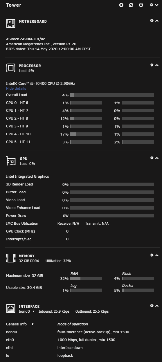

Habe nun folgendes am Freitag zusammengebaut und bin fleissig am testen.
  • Intel Core i5-10400
  • AsRock Z490M-ITX/ac
  • Crucial Ballistix Sport LT 32GB, DDR4-3000
  • Fractal Design Node 304
  • Corsair SF600 Platinum
  • Noctua NH-U14S
  • WD Blue 1TB M.2 SSD
  • WD Red 4TB
Nach einem kurzen Ritt in Windows für Temperatur und Stabilitätstests, konnte ich es mit dem neuesten Build (6.9.0-beta1) zum Laufen bringen. Die Stable Version war sich leider zu Schade einen der beiden Lan Ports zu erkennen.
