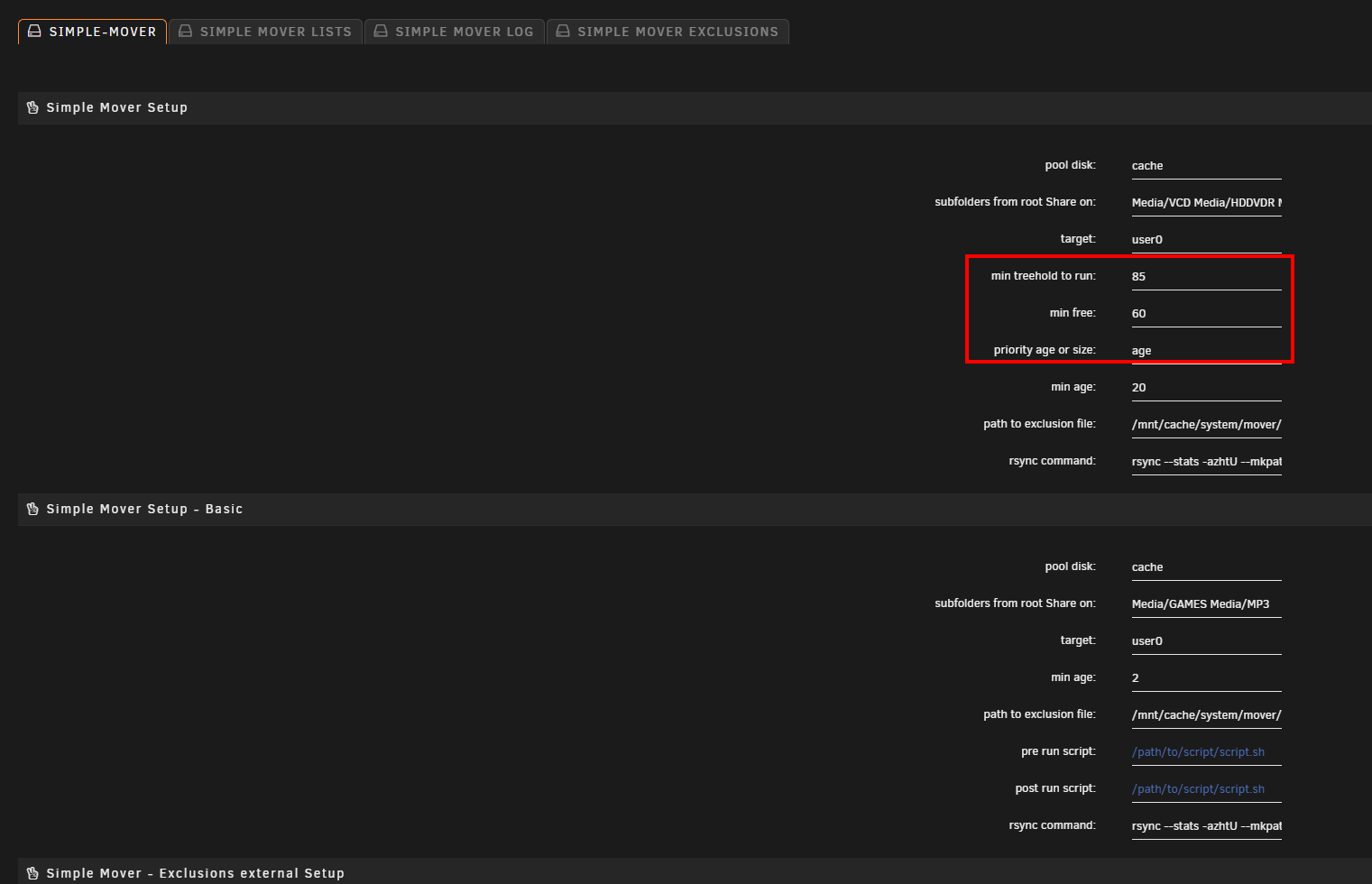

ich halte auch Daten lange auf nvme vor und move "spät" ins Array, aber da gibt es keine Empfehlung weil das komplett individuell ist ...
ein Server Beispiel, fast alles auf nvme (cache) und NUR Medien auch auf dem array, welche auf nvm ecached werden bei Bedarf (ich hab dafür ein plugin geschrieben)
aber mit Backup Strategie !!! daily, und ja, ich kann es verkraften wenn die nvme aussteigen sollte, sprich, keine Redundanz hier da ich auch das für mein homelab "overhyped" finde, aber das ist Ansichtssache ... ich habe auch seit ich Unraid nutze (2016) bei single drive xfs keinen Ausfall, nur mit btrfs multi hatte ich die ;)
aber egal, jedem das sein ...
kurz, bei mir ist alles "hot Data", und wenn ältere Medien geschaut werden ... macht mein plugin die "hot", aber auch hier, ich kenne den usecase nicht was du mit den schnellen pools machen willst ...
Das wäre jetzt primär ein Mediaserver wo ich auch die Daten lange im cache vorhalte bevor diese überhaupt ins Array wandern, Beispiel simple mover (auch ein plugin)
erst ab 85% Fillrate wandern hier Medien auf das Array
und auch nicht alles, sondern ca. 25 % nur ... bis < 60% Fillrate, Rest bleibt erstmal auf dem cache ...
usw usw usw ...

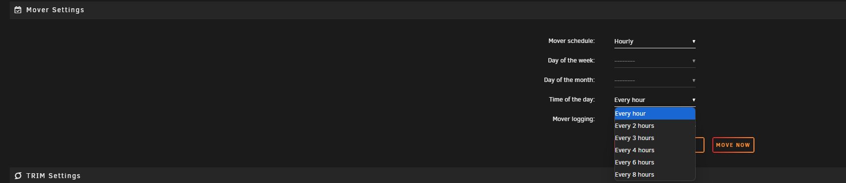

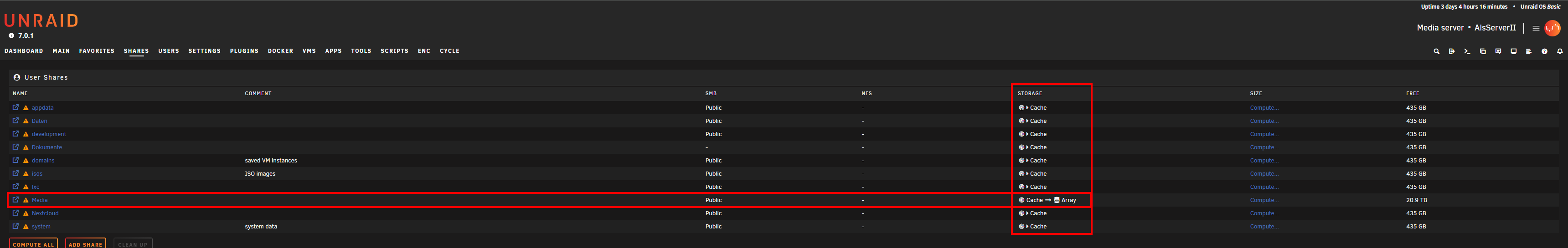

Kann ich den SSD Cache so einstellen, dass er ein paar mal am Tag die Daten ins Array schreibt aber die Daten behält und bei 80% anfängt zu löschen ?
Du kannst den Mover (der Prozess welcher Daten vom Cache ins Array verschiebt) mit nem Menü einstellen. Ist im Endeffekt ein einfacher Cron. Wobei es dann noch ein Community Addon gibt, mit dem Feintuning an der ganze Geschichte möglich ist.
Die Daten werden aber nicht gedoppelt .. entweder ist eine Datei im Cache oder im Array - nie an beiden Stellen gleichzeitig.
Es hängt halt viel von deinen eigenen Anforderungen ab.
Mein Cache besteht aus 2x 2TB SSD, heißt abgesichert und so viel schreibe ich nicht.
Mir reichts also, wenn einmal Sonntags das Zeugs vom Cache aufs Array kommt.
Über die Woche läuft bei mir eigentlich immer nur eine Platte, mit den wichtigsten Daten an die ich so ran muss. ~200MB/s reichen mir fürs lesen von der Platte aus. Die Partity läuft nur an, wenn wirklich mal im Array vorhandene Daten überschrieben werden müssen. Die anderen Platten pennen, sofern ich nicht an deren Inhalte ran will.
Ansonsten passiert das halt alles am Sonntag mitten in der Nacht. Da isses mir dann auch egal, wie lang der Mover braucht.
mehrmals täglich moven, ja, out of the box
kopieren, und erst ab xy % was anderes machen, nicht out of the box, mover tuning tools ... oder halt selbst nen 3 Zeiler für diverse Themen nach deinen Wünschen zu machen ...
