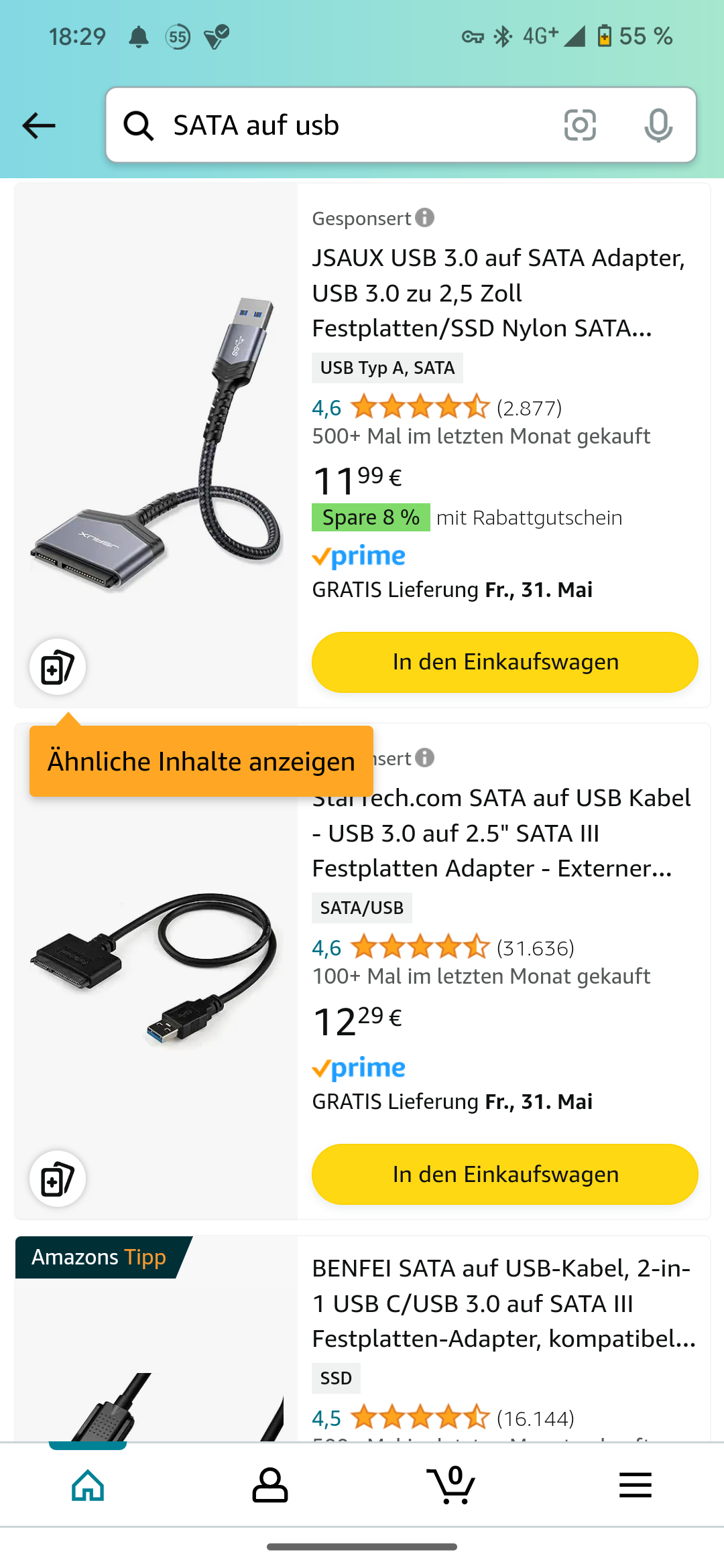

Ja das stimmt allerdings, eine weitere Idee wäre die 1TB SATA SSD mit einem USB3.0 Adapter an den Internen USB Port anzuschließen
Wüsste nichts was dagegen sprechen würde:)
Der interne macht aber nur 2.0 (M.W.n.)
Zur Info.
Reaktionen: Banned
Das Board hat sechs SATA-Ports: Wirst du die also zeitnah alle belegen?
Ansonsten braucht man sich über so etwas keine Gedanken machen. Und ich würde dann auch eher einfach einen PCIe-SATA-Adapter verwenden.
Bei Adaptern ist immer die Sache, ob man davon booten kann. Wie das bei dem USB3.0 zu SATA-Adapter (was mir persönlich als Adapter völlig neu ist) möglich ist, ist die Frage.

Wenn du dich trotzdem dafür entscheidest, dann nimm besser den von StarTech statt so einen NoName-China-Hersteller.

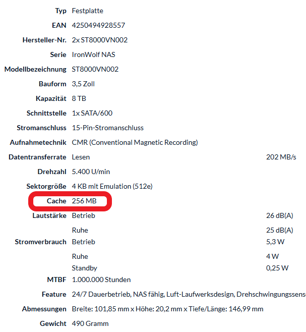

Zudem fällt mir ein, die NAS HDDs haben alle pro HDD 256MB Cache, somit hätte ich meinen write-Cache direckt an der HDD. ich werde noch Testen ob die HDDs mithalten können wenn viele kleine Dateien stadt wenige große Dateien geschrieben werden, sollten die 125MB (Gigabit LAN) nicht zusammenbrechen, dann kann ich auf Cache eigedlich verzichten.
Eine nice Funktion wäre, Tagsüber Komplett mit dem Cache zu arbeiten und Nachts bei inaktivität den Cache auf die HDD zu schreiben
