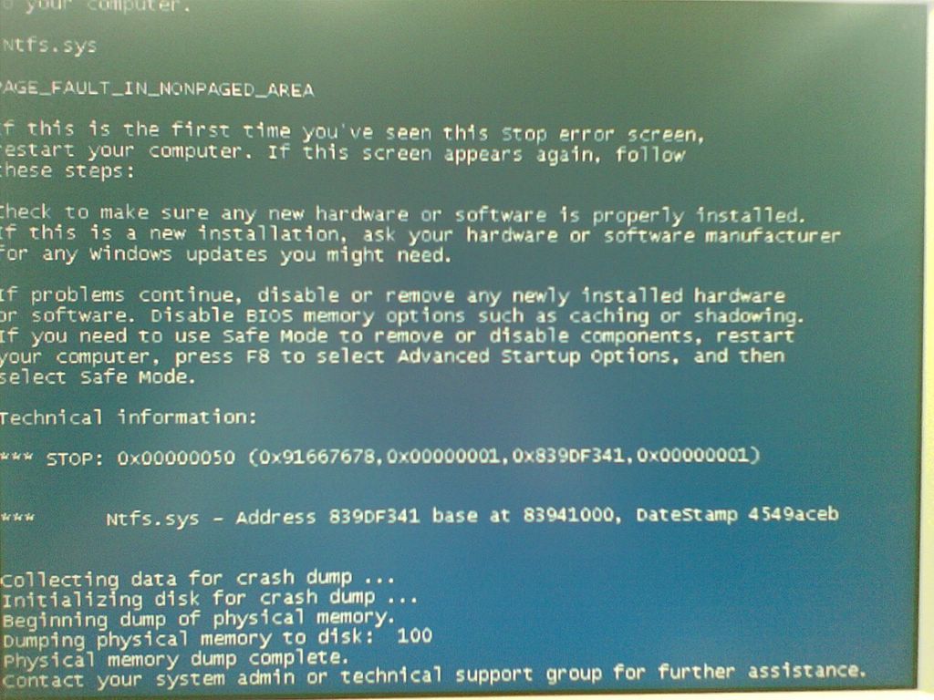

hier habe ich nun mal den Bluescreen fotografiert.
Weiß Jemand, was das sein kann?

Du hast einen Fehler im Dateisystem NTFS bzw. die ntfs.sys verursacht zumindest die access violation.
Ich würde mal chkdsk /f ausführen, um zu schauen, ob du Fehler im Dateisystem hat. Dann würde ich das Systemlaufwerk defragmentieren und du kannst auf der M$-Website den Stop 0x00... Fehlercode ins Search Feld eingeben und müsstet dann auch ein paar wertvolle Treffer finden!
Eine weitere Möglichkeit ist eine Antivirensoftware oder Firewall, die die HDD überwacht und viele Lese-/Schreibzugriffe durchführt. Das solltest du aber prüfen, nachdem du die oben erwähnten Schritte durchgeführt hast.
