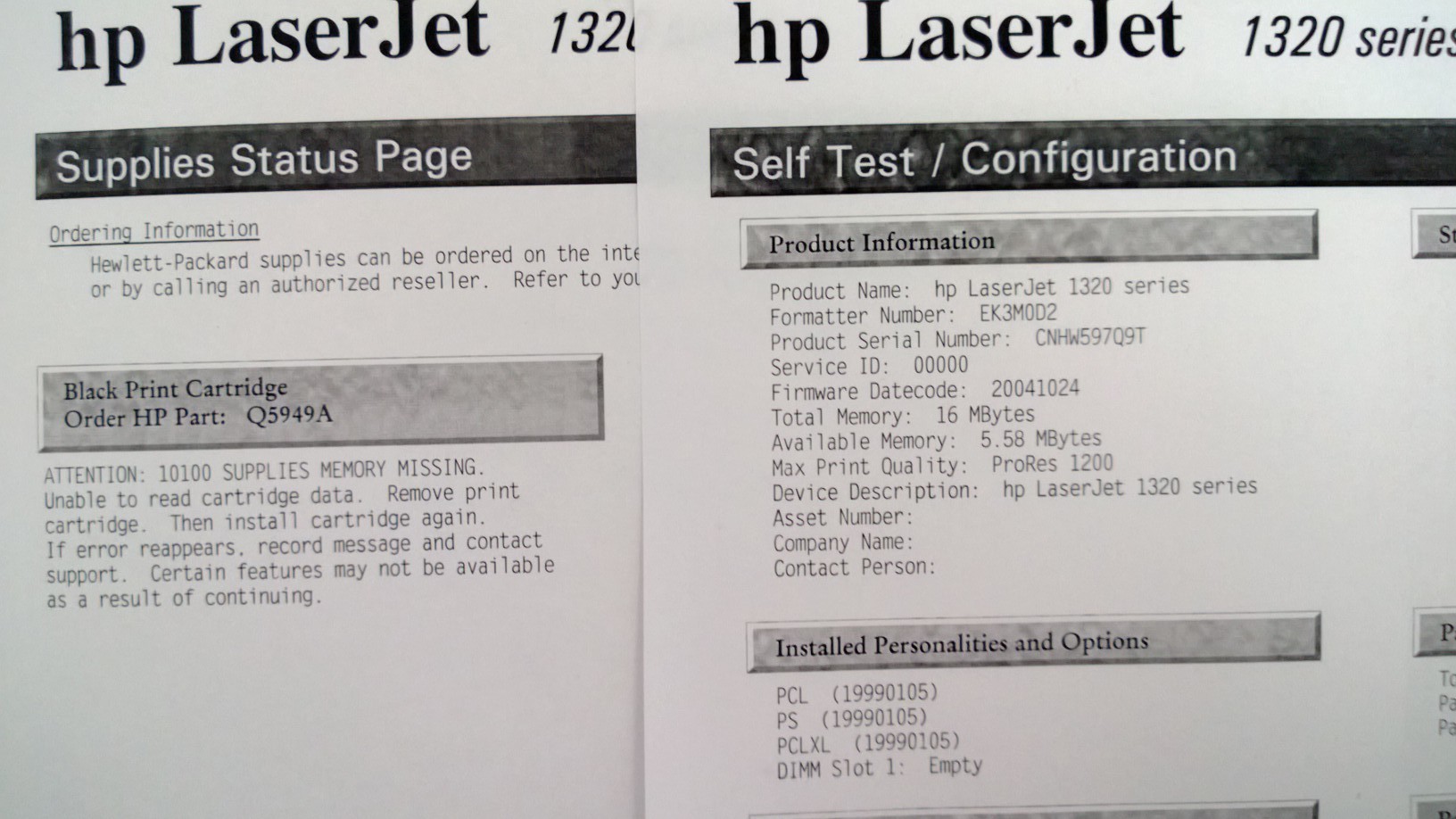

ich habe für lau einen alten Laserjet 1320 bekommen, da nach einem Tonerwechsel die gedruckten Seiten total verschmiert waren. Ich habe ihn kurz gereinigt, sowie den Reinigungsprozess durchlaufen lassen, und die Seiten waren wieder ansehnlich. Der neue Toner scheint übrigens ein Noname-Produkt zu sein, da ich keinerlei Herstellerangaben o.ä. finde, geschweige denn ein "HP". Auch die Konfigurationsseiten lassen das vermuten.

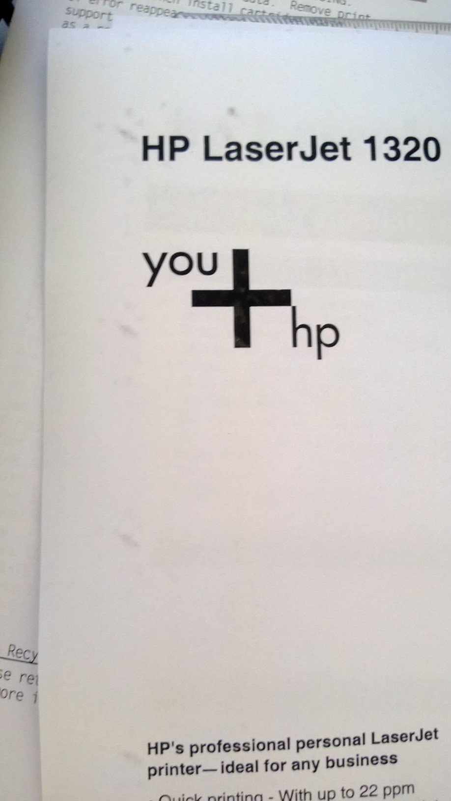

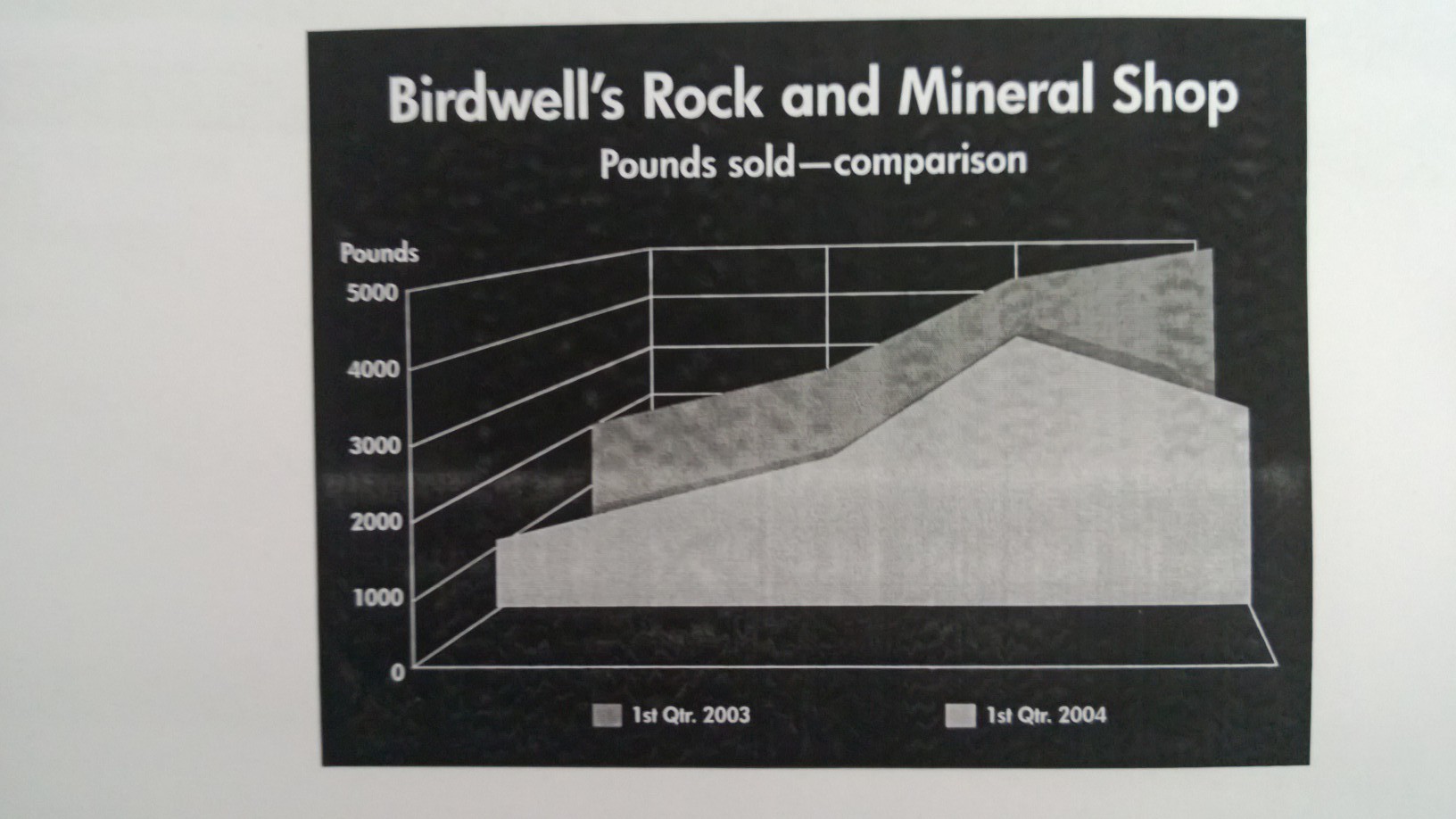

Nun bestehen aber noch zwei Probleme: Zum einen habe ich in regelmäßigen Abständen (~ 4,2cm) auf der linken Seite Verunreinigungen. Außerdem ist bei großen Flächen das schwarz nicht ganz deckend und hat einige hellere Flecken. Bei Graustufen sieht man das noch deutlicher.

Wiederholende Verschmutzungen alle 42mm gibts laut Servicemanual nicht, du hast die Auswahl zwischen
43 mm - das wär der Registrationsroller unter der Metallklappe kurz bevor das Papier unter die Bildtrommel läuft, das müsste sich aber von selber geben
oder
44 mm - Entwicklerzylinder in der Tonerkartusche -> Toner tauschen
Die Bildtrommel hat einen Umfang von 75,4 mm
Die Flecken würde ich auch stark auf den Toner schieben, da sitzt ja ein großteil der für die Druckqualität verantwortlichen Teile drin.

lässt sich der toner leicht vom papier wischen?

Nein, der Toner lässt sich nicht vom Papier wischen.
Der Drucker hat auch erst knapp 17.000 Seiten runter.
