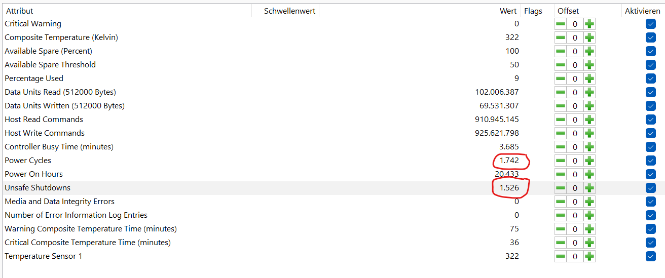

Jetzt habe ich mir die SMART Werte der beiden NVMes angeschaut. Dabei ist mir eins aufgefallen, hier die alte NVME:
Von den 1742 Ein/Ausschaltvorgängen waren 1526 - also fast alle "unsave". Und ja, die hat Temperaturwarnungen, weil der NVME Lüfter eine Zeit lang blockiert war - die NVMEs sitzen auf einem PCIex16 to 4x NVME Adapter. Link Extern
Bei der "neuen" WD NVME stehen 34415 Ein/Ausschaltvorgänge und 242 Unsave Shutdowns, die wohl alle aus der Zeit stamen, wo diese im Rechner eingebaut war.
Ich habe die Vermutung, dass der Rechner sich "zu schnell ausschaeltet" bei herunterfahren. Der originalen NVME hat das nichts ausgemacht, die WD hat aber Probleme damit. Was meint ihr? Kann ich den Ausschaltvorgang irgendwie beeinflussen?

Die Gründe dafür sind generell unklar, der Adapter könnte eine Rolle spielen. Aber Datenverlust gibt es bei einem Journaling Filesystem deswegen nicht. Einfach ignorieren, kaputt geht nichts.

Wenn das wirklich nur während dem Ruhezustand bzw. Sleep auftritt und sich nur dort der Zähler erhöht, dann besteht kein Grund zur Sorge. Könntest versuchen im BIOS mit den Sleepmodi und PCIe ASPM etc. rumzuspielen, weil die Ursache meist ein "Missverständnis" zwischen den verschiedenen Stromsparmechaniken von BIOS, OS und NVMe Drive sind. Aber wirklich zielführend ist das nicht wirklich.
Das eigentliche Problem meiner Meinung nach ist, dass du nach Zeit x nicht mehr von dem Drive booten kannst. Da ist doch was faul.
