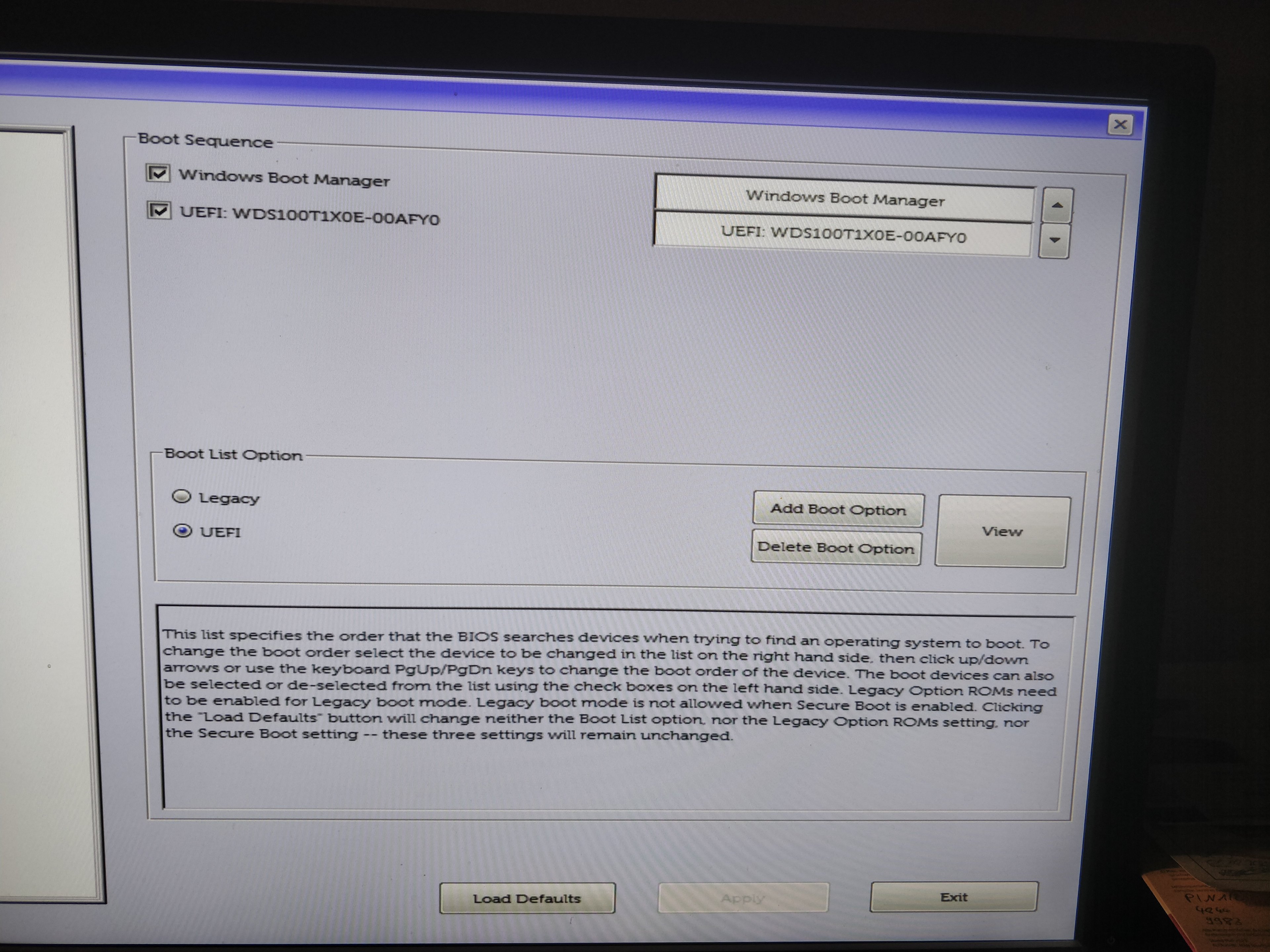

5. ich habe im BIOS die 2 Haken für den boot entfernt, auf übernehmen geklickt und dann die 2 Haken wieder rein gesetzt, wieder auf übernehmen und neu gestartet. --> Rechner bootete wieder einwandfrei. (außer wenn ich 2x sarte, ohne etwas im BIOS zu machen und er bleibt beim Kringel hängen, dann sartet er beim nächsten Boot, nachdem ich im BIOS die Haken raus - und wieder Reingesetzt habe die Windows Reparatur, die allerdings nichts findet.
6. Das der Rechner beim 1. mal startet wurde immer seltener, ich musste irgendwann bei jedem Start ins BIOS, die Haken heraus nehmen, übernehmen, die Haken wieder setzen und dann neu sarten. Das wurde mir dann doch zu bunt, da der Rechner ca. 1min vom Anschalten bis zum Anzeigen des BIOS braucht. Ist halt ne Workstation...

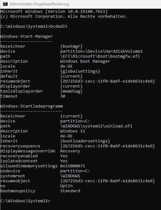

Also im BCDedit gibt es nix auffälliges:

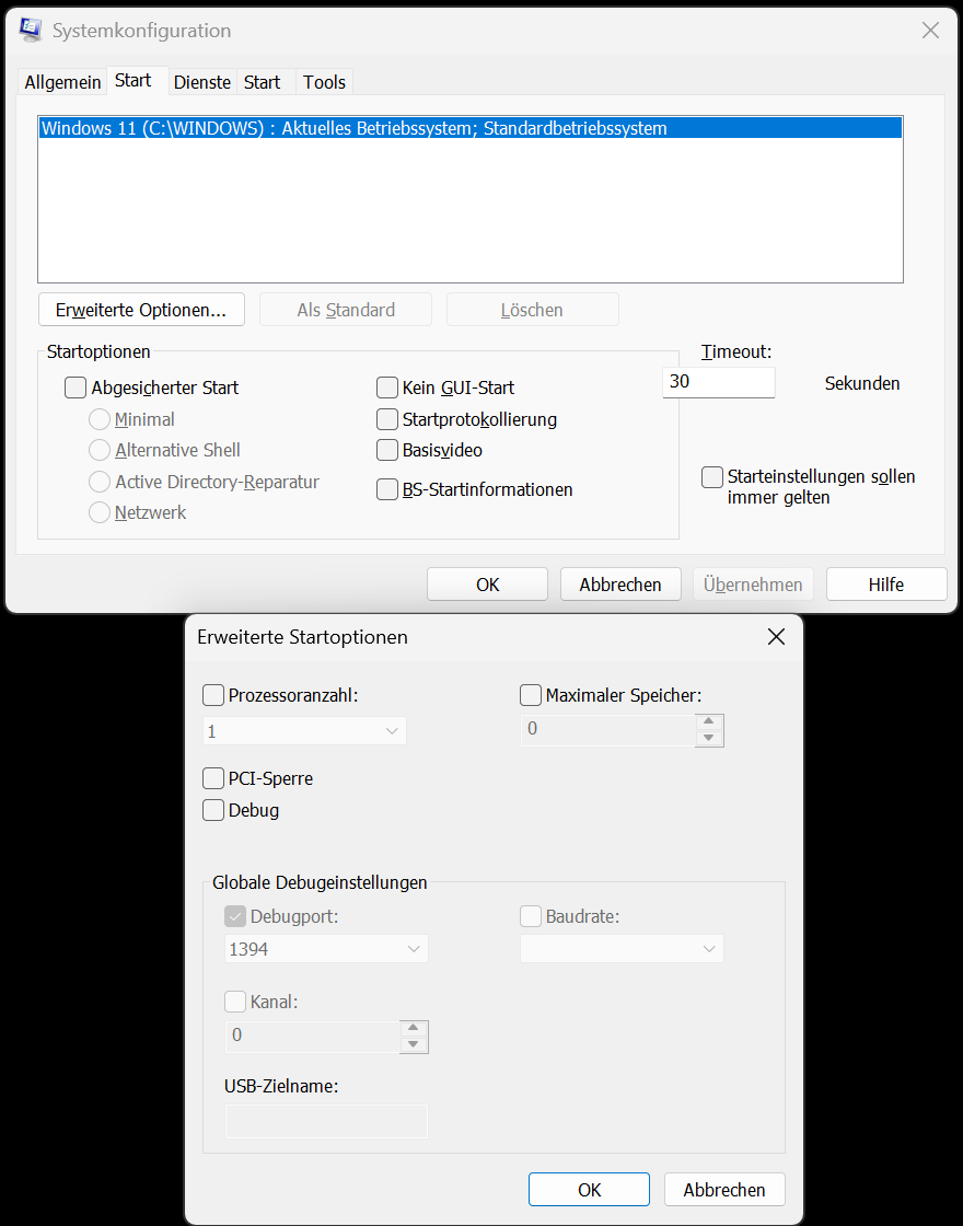

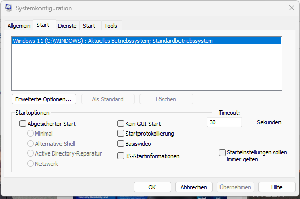

Auch in der MSConfig nicht:
Aber er lädt ja den Windows Bootmanager und genau da hängt er dann. Für mich noch immer sehr mysteriös....

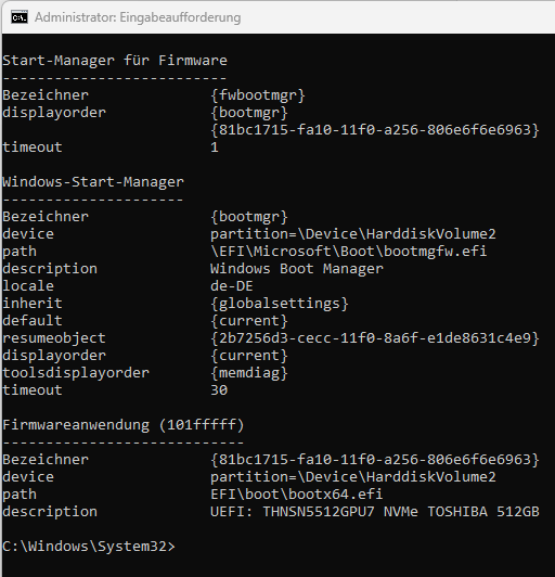

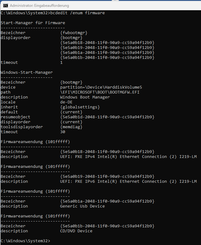

Hast du denn auf beiden nvmes die Bootpartitionen? Wenn du geklont hast, hast du die ja wahrscheinlich mit geklont ggf. beißt sich da etwas? Das was du da mit BCDEdit anzeigst ist ja logisch, es zeigt halt wo du da deinen Bootloader hast. Mir ging es aber um die Uefi einträge, das ist was anderes. das wird in den NVRam des Uefi geschrieben. Ich weiß leider nicht, wie BCDedit das anzeigen kann. Hab jetzt mal kurz chatgpt gefragt das sagt es ginge via:
bcdedit /enum firmware
also ohne Gewähr. Ich weiß z.B. dass Windows bei mir nach jedem Bios Update selbst weider einen Eintrag dort hinterlegt hat - Linux z.B. bootete gar nicht mehr, weil der Eintrag nach dem Bios Update nicht automatisch neu erstellt wurde.
Ich habe ja nur eine NVME installiert. Aber dein Befehl versuche ich einmal, Danke!
EDIT:
So sieht es zum Beispiel bei meinem haupt-PC aus der Signatur aus:
Ich vergleiche, wenn ich nachher wieder vor dem anderen Rechner sitze
Hier das Ergebnis vom Problemkind:
Das Einzige, was auffällt ist, dass beim Rechner, der immer funktioniert, die NVME unter Firmwareanwendung gar nicht auftaucht "HarddiskVolume5", beim Problemkind schon...
Hmm. Mir ist gerade eingefallen, dass wenn ich vom Windows aus nachschaue, was im BIOS eingetragen ist, dann ist er ja korrekt hochgefahren und die Einträge im BIOS sind korrekt. Ich müsste nachschauen, wenn er nicht korrekt hoch fährt.

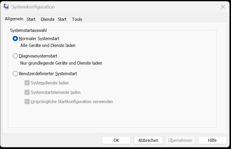

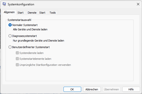

So, es gibt ein Update: Der Rechner startet jetzt wieder jedes Mal ordentlich. Was habe ich gemacht? Nur das da:
Einmal auf "Benutzderdefinierter Systemstart" gestellt, übernommen, neu gestartet und wieder zurück auf "Normaler Systemstart".
Ich habe keine Ahnung, was das gemacht hat, zumindest läuft der Rechner nun wieder, wie vor der Odyssee. Die Restlichen Einstellungen habe ich nicht verändert:

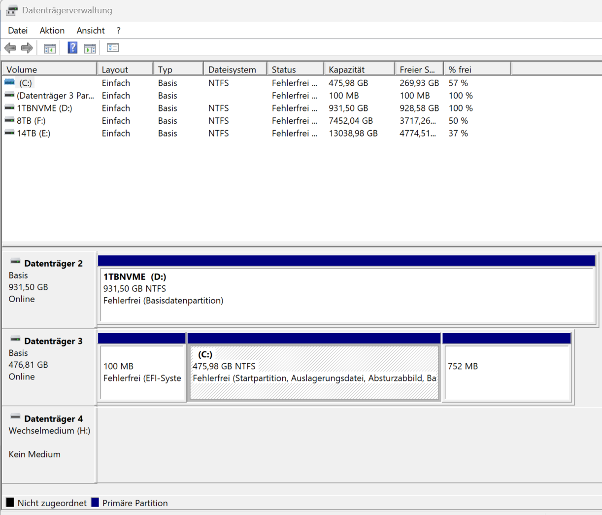

Und das Beste ist: Ich habe die 1TB NVME als 2. Laufwerk einbinden können:
Zuvor habe ich es per Diskpart und dem Befehl "Clean" an einem anderen Rechner komplett gelöscht.
Ich war zwar sehr ängstlich, ob der Rechner nach dem Einbau noch startet, aber alles läuft super. Nun kann ich die ganzen Videos zum Rendern dort hin schieben. Auf den HDDs limitiert die HDD Geschwindigkeit und auf der 512GB NVME ist nicht genügend Platz...

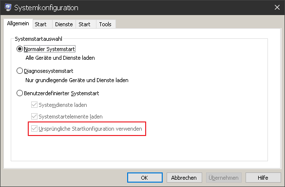

Vielleicht war das der Grund für die "Heilung" beim einmaligen benutzerdefinierten Systemstart.
