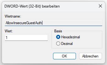

ich habe Probleme mit meinem Netzwerk. Ich kann von meinen "alten" PCs (Win10 Home + Win11 Home) auf meinen "neuen" PC (Win11 Pro) zugreifen, aber nicht umgekehrt.
Nun habe ich die Unsichere Gastanmeldung zugelassen indem ich mit regedit einen entsprechenden Eintrag auf dem neuen PC gemacht habe:
Nun habe ich bedenken, ob das ganze auch "sicher" ist? Ich befinde mich nur in einem privatem Netz.
Können dadurch von Außen andere auf meinen PC zugreifen?
Gruß, wk64

Aber mal unabhängig davon, wie „gefährlich“ ist den nun die unsichere Gastanmeldung?
Wie bereits gesagt: Solange dein Netzwerk selbst sicher ist bzw. nur zugelassene Geräte sich darin befinden ist es nicht wirklich "gefährlich". Wenn jemand Unbefugtes in deinem Netz ist und der Rechner an ist, dann hat er halt ohne weiteres Zugriff drauf.
Wie käme denn jemand unbefugt in mein privates Heimnetz? Da müssten doch zunächst die FRITZ!Box Firewall und/oder die von Windows Alarm schlagen?
