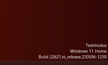

mein win11 war unbekannterweise im testmodus.

nach Recherche stellte sich heraus, dass der Modus bei unsignierten Treibern zum Einsatz kommen kann.
der test modus lies sich per cmd befehl ohne weiteres abschalten. bei der suche nach unsignierten treibern mittels sigverif wurden die beiden genannten treiber von AMD aufgelistet.

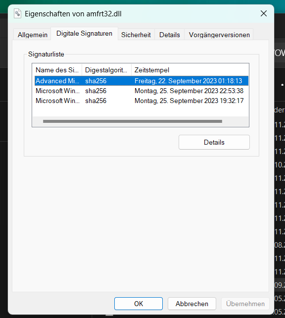

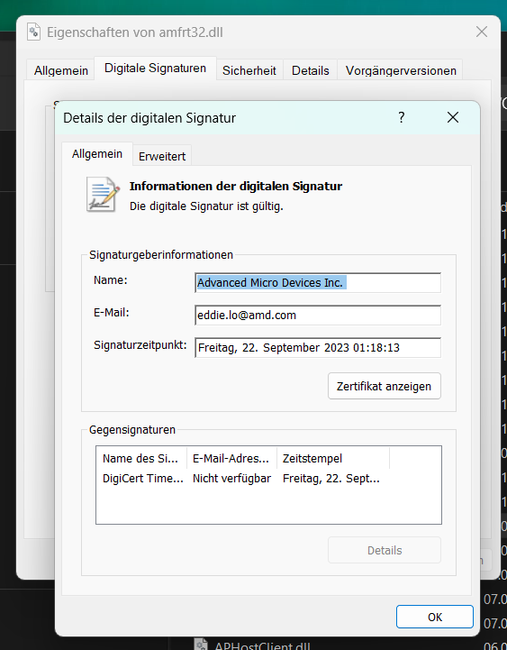

wieso sind hier die siganturen also korrekt betitelt? aber sigverif hat sie ja angezweifelt.
