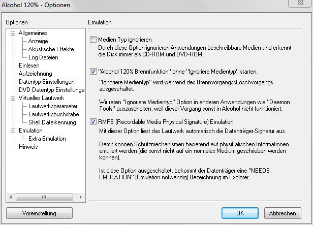

@Audioslave36
Ich wette Dein Kumpel hat CloneCD installiert.
Wenn das stimmen sollte soll er mal einen Rechtsklick auf das CloneCD Symbol machen und den Haken bei "CDR Medien verstecken" entfernen.
Danach sollte es eigentlich wieder funktionieren.
Eine andere Fehlerquelle kann auch die Verwendung des Programms "Alcohol 120%" sein.
Wenn dort die Option "Medien Typen ignorieren" aktiviert ist werden beschreibbare Medien nicht als solche erkannt.
