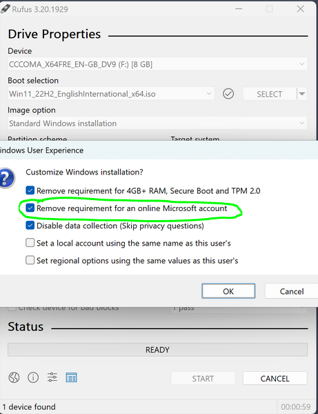

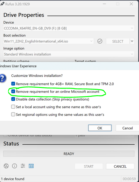

Kannst auch "Rufus" nehmen zum erstellen eines Installationsmediums
und die Option wählen für "ohne MS-Konto" (Bild).
Die Installation aber dann ohne Internetverbindng machen.
Während der Neuinstallation wählst du bei der Key-Abfrage: "Ich habe keinen Produkt-Key".
Windows 11 wird dann automatisch aktiviert, wenn du nach der Installation online gehst,
das auch ohne MS-Konto.
