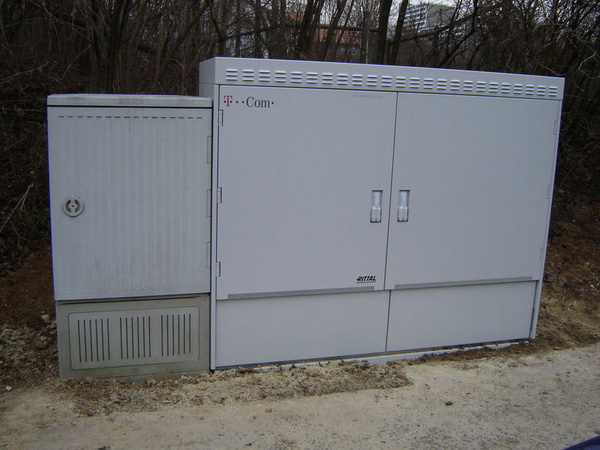

Bei mir in der Nähe steht ein Schaltschrank auf dem "T-Com" und "Rittal" draufsteht (ca. 1,5m x 3m, zweitürig). Könnte das ein Outdoor-DSLAM sein?
Habe ein wenig Angst, dass wenn ich VDSL bestelle (VDSL 50Mbit) schlechte Geschwindigkeitswerte habe, da die nächste Vermittlungsstelle ca. 1km entfernt ist. Der vermeintliche Outdoor-DSLAM steht nur ca. 150m entfernt von mir.

Wenn es so aussieht [rechts] ist es ein Outddor DSLAM (Vermittlungsstelle)
http://www.schnellerinsnetz.de/cms/images/stories/Berichte/Outdoor_DSLAM_vor_Ort.jpg
Sieht eher so aus (rechts, das Bild ist aus einem anderen Forum und soll wohl ein Outdoor-DSLAM sein):

KVZ und Outdoor DSLAM in einem MFG. mit Querkabel verbunden.
Telekom MagentaZuhause
Das ist ein BK Schrank und ein MFG.
Kein KVz mit QK.
Gehe jetzt mal von nem überbau MFG aus.
Kein KVz mit QK.
könnte auch gut sein

@GokusSS4
Das ist definitv ein BK Schrank, die Lüftungsschlitzte verbauen wir nicht ;)
@aurum
Ja du wirst recht haben, kann gut sein das es Strom ist.
Geyer baut eigentlich die Stromsäulen die neben dem MFG stehen. Könnte aber auch ein CoLo Schaltverteiler sein, ohne aktive Technik (siehe fehlende Lüftungsschlitze).
Ah ja, deshalb haben etwa 1/4 der KVz in unserer Region Lüftungsschlitze oder -Löcher.
Und ich wüßte aus dem Stegreif allein 2 MFGs ganz in der Nähe, bei denen es genau so aussieht, wie auf dem Bild, MFG und bündig daneben der alte KVz, der über ein Querkabel an das MFG angebunden ist und unten Schlitze oder Löcher hat.
Das kann also definitiv durchaus ein Kvz neben dem DSLAM sein. Das MFG muß aber nicht unbedingt einen herkömmlichen DSLAM beherbergen, genau so gut kann es ein Breitband OPAL ONU sein, oder einen Unimux beherbergen. Alles Varianten, die hier in der Gegend herumstehen.
@frankpr
Diese Lüftungsschlitze sind zumindest bei uns in der Region Nord nur bei BK Schränken vorhanden.
Fakt ist, diese Klappen passen auch in unsere KVz Sockel.
Letztendlich kann es keiner von uns genau sagen. Ich würde darauf schwören es ist ein BK Schrank, einfach weil ein Linksüberbau in der Sitaution viel mehr Sinn gemacht hätte. Rein Preistechnisch.
Hier in Nord hat man solche Gebilde auch nicht.
Und hier stehen viele KVs mit Schlitzen/Löchern.
Quer KVz stehen hier immer links neben dem MFG. Wobei ich bei einem so alten 2-türigen nicht auf DSLAM tippen würde, selbst beim VDSL Pilot vor vielen Jahren wurden hier nur 3-türige aufgestellt. MFGs mit/für Unimux haben hier dagegen 2 Türen.
Es gibt MFG´s mit 2 Türen wo auch ein DSLAM (bzw. sogar teilweise 2) verbaut ist. Auch alte Rital Gehäuse..
Ein Quer KVz muss nicht zwangsläufig links stehen, kann genausogut rechts oder sonstwo stehen. Vielleicht hat euer PTI eine eigene Bauanweisung, wer weiß ;)
Deine KVs mit Löchern/Schlitzen sind vermutlich alte Klappen aus Zeiten als die Post das BK Netz noch betrieben und gewartet hat. Mir ist nicht bekannt das solche Klappen neu verbaut werden.
Der aktuelle KVz Sockel lässt sowas auch nichtmehr zu.
