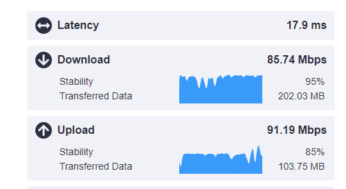

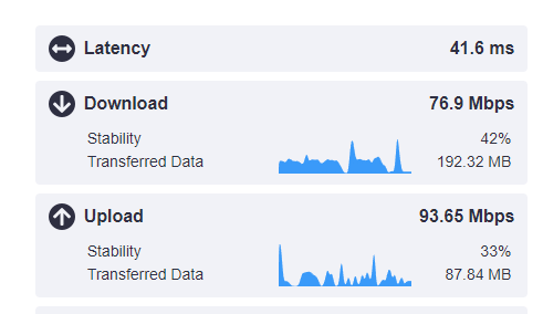

Zuerst habe ich einen Test mit https://www.speedcheck.org/de/ gemacht. Die Ergebnisse waren total flaky
Im Vergleich der Test mit meinem Rechner von der gleichen Netzwerk-Dose

Hier sind die Ergebnisse nicht so extrem wie beim ersten Test, aber es fällt auf, dass bei seinem Rechner die Zeiten etwas schlechter und deutlich unstabiler sind.

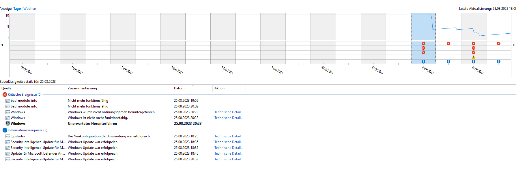

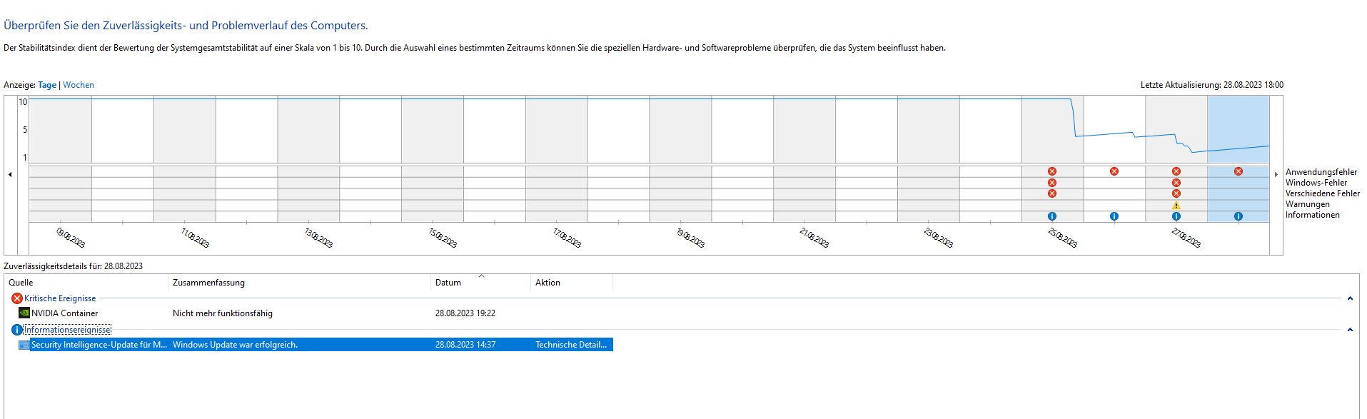

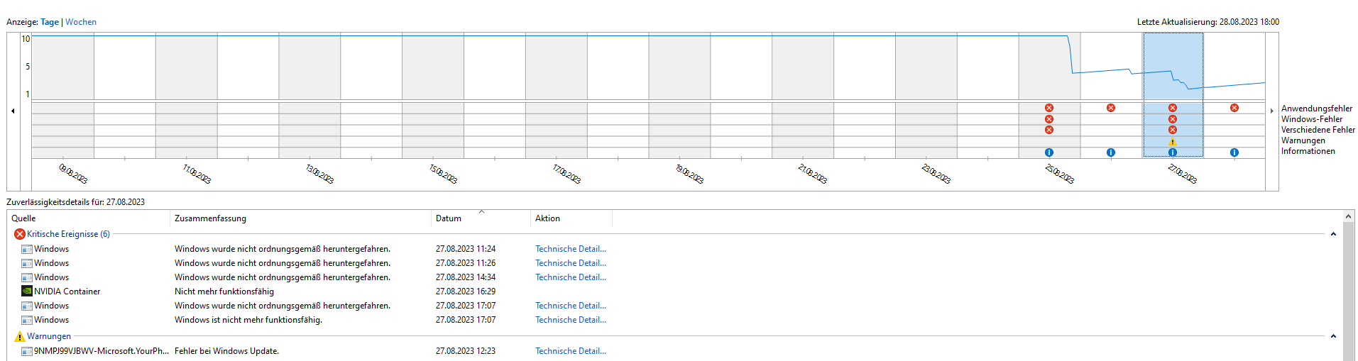

Und anbei der Zuverlaessigkeitsverlauf (er war die letzten Wochen im Urlaub, daher so wenig Bewegung da drin)

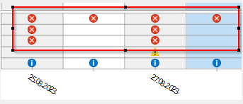

MichaelBulla schrieb:
Wie geht das? (Quelle)
Strange, Windows Updater sagt es gäbe nichts upzudaten... Sollte die Version durchs normale Windows-Update hochgehen, oder muss ich dafür was größeres triggern?
Was es mit denn vielen "Windows wurde nicht ordnungsgemäß heruntergefahren" auf sich hat, kann ich nicht sagen. Laut eigenen Aussagen hat er zum Ausschalten immer runterfahren benutzt, außer bei einem Absturz, wo der Rechner komplett hängen geblieben ist.
Aufgrund der vielen verschiedenen Fehler, würde ich mal den Arbeitsspeicher überprüfen (lassen).
