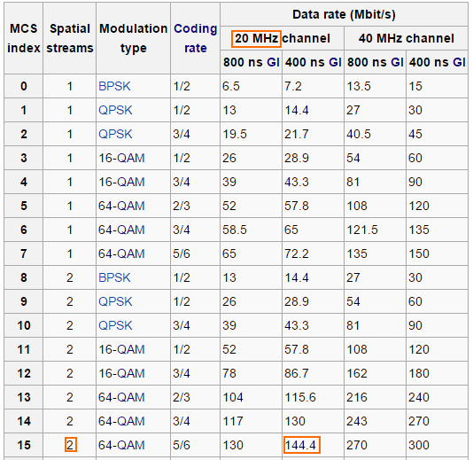

Weil der Router ebenfalls 2x2 MIMO kann und sich die Karte im 2.4GHz Netz nur mit 144Mbit/s verbindet.
Da im 2.4GHz Netz mit 20MHZ pro Stream 72Mbit/s möglich sind, ergibt das 144Mbit/s. Mit 40MHz Kanalbandbreite sind 150Mbit/s pro Stream möglich. Also bei 2x2 300Mbit/s.
1&1 Festnetz
144MBit/s ergeben sich bei 2 Streames mit 20Mhz Bandbreite bei WLAN-n.
