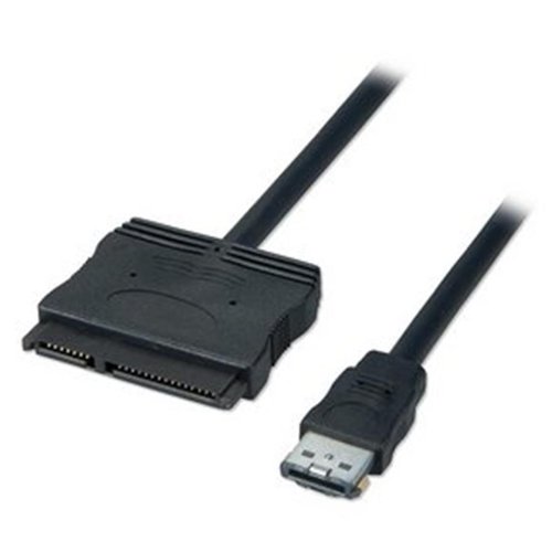

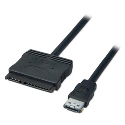

Nun kaufte ich ein eSATA auf SATA/Power Kabel. Aber die WDred´s laufen gar nicht an.
Das geht vermutlich nur mit kleinen SSD´d oder Minimalstrom Notebook Platten... Keine Ahnung.
Also mit dem geht es nicht...

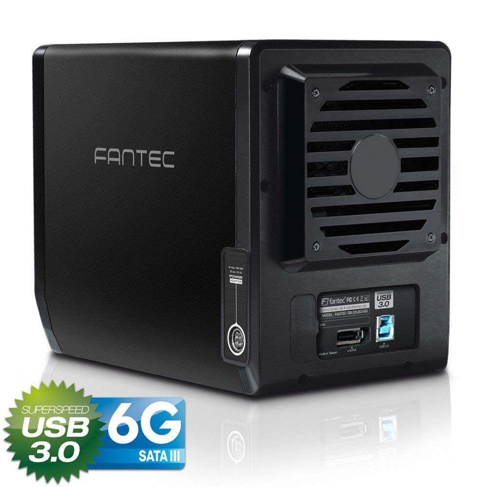

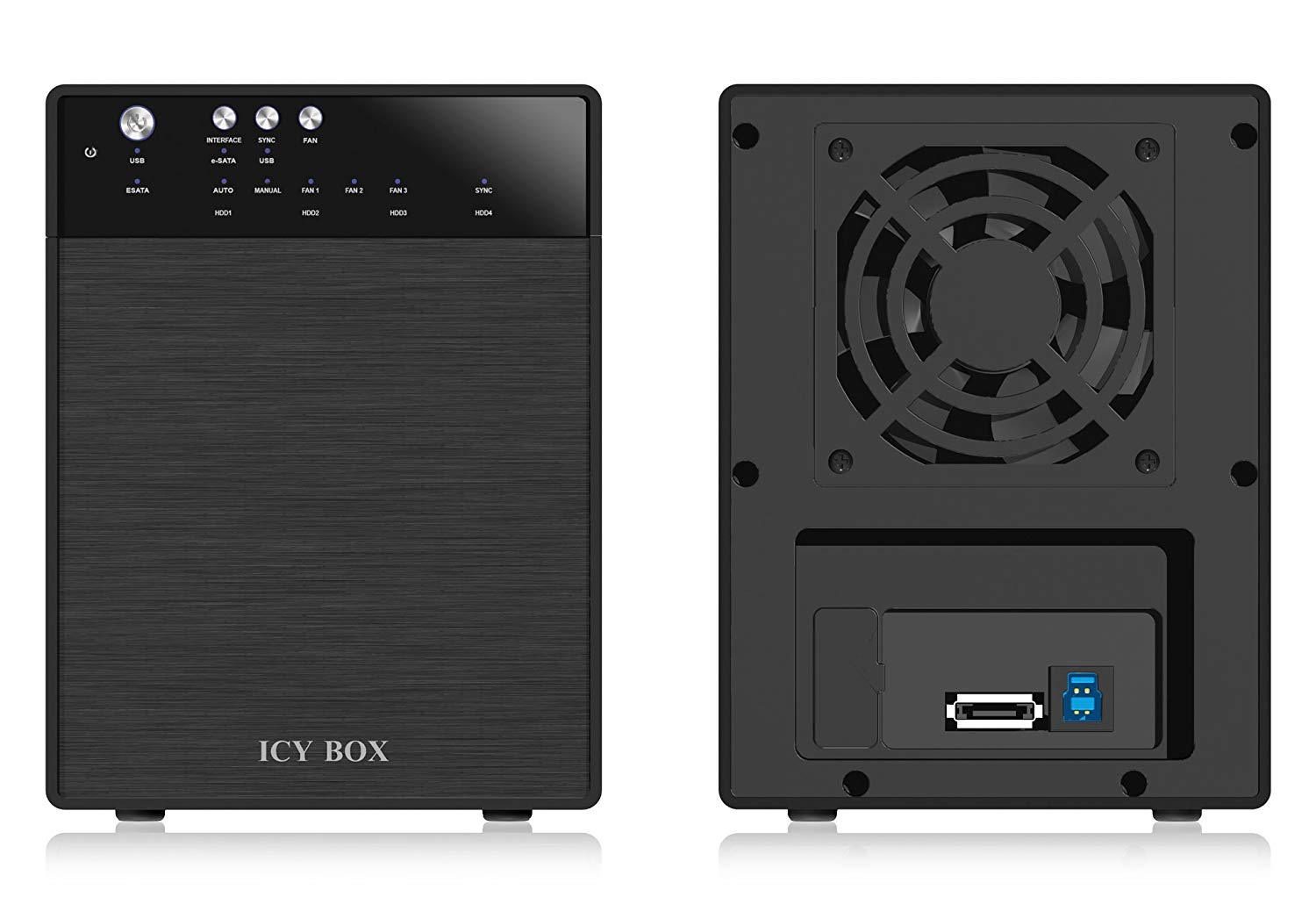

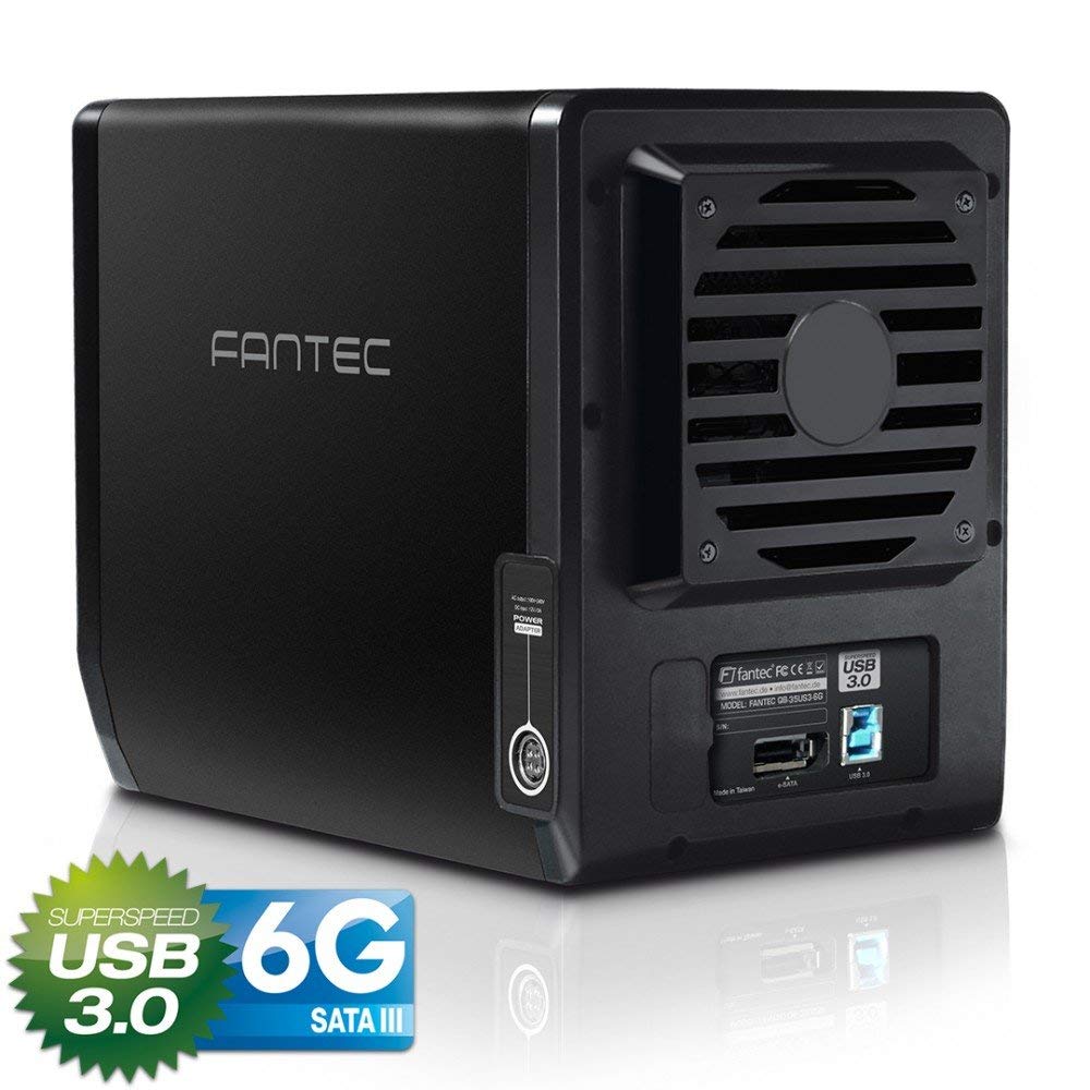

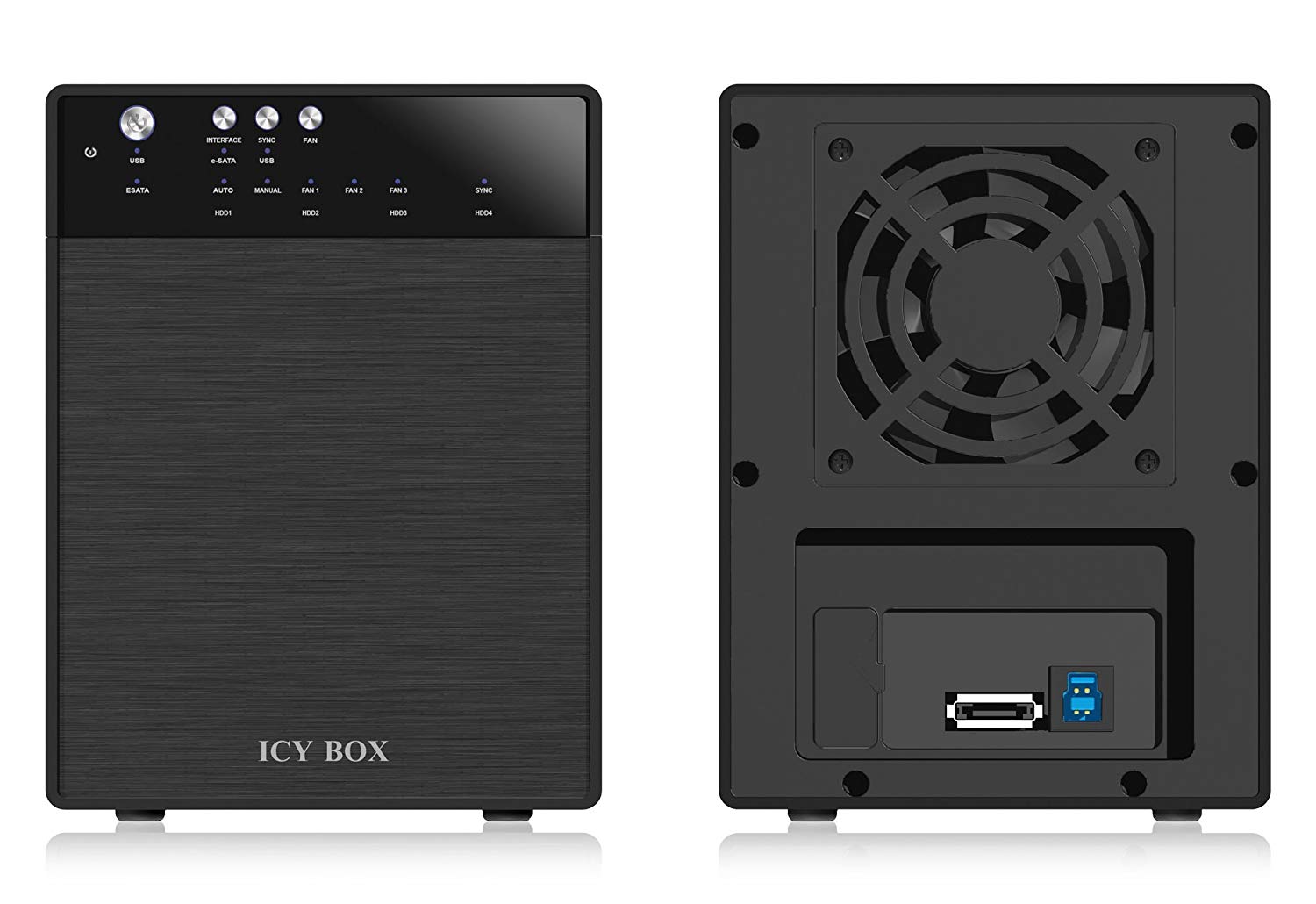

Um den SATA Speed in etwa zu halten denke ich nun über ein externes 4-Fach Gehäuse nach was USB3.0/eSATA Schnittstelle hat
in etwa diese:
FANTEC QB-35US3-6G oder
ICY BOX IB-3640SU3
Aber über eSATA geht das bei 4-Fach ja offenbar nur mit ´Portmutipler´ Unterstützung...
Ich bekomme aber einfach nicht heraus ob das bei mir geht ohne extra Portmultipler Karte weder im ASRock Handbuch noch im Intel Chipsatz Datasheet...
Evtl. kennt sich hier wer aus zu Portmultipler am X99?
Ein positiver CB-User Artikel über das Fantec lässt ja hoffen aber behandelt nur den USB3.0 Anschluss
