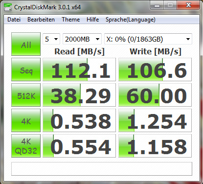

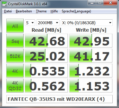

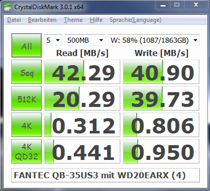

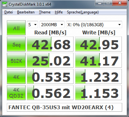

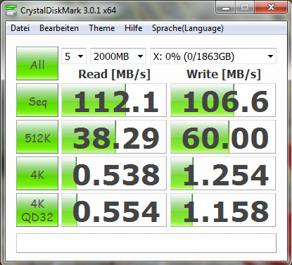

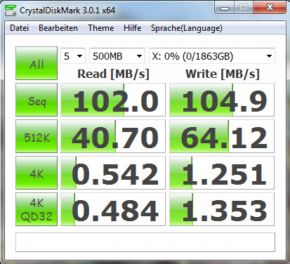

Zu Beginn hatte ich starke Probleme mit der Geschwindigkeit. Crystal Disk Mark zeigte nur Geschwindigkeiten von ca. 40 MB/s an (siehe Screenshots).
Auch Windows meldete per "Balloon Tip", dass das Gerät höhere Geschwindigkeiten erreichen kann, wenn es mit einem USB3.0-Port verbunden wird. Die Kontrolle am Mainboard brachte tatsächlich blaue Anschlüsse zu Tage, also dort lag der Fehler nicht.
Nach kurzer Recherche auf der ASUS-Website stieß ich auf ein BIOS-Update. Aktuell installiert war die Version 0406, während die Neueste Nummer 0409 war.
Also ab ins EZ Flash, 0409 drauf gebügelt und siehe da - USB3.0 funktioniert.
Hier die Geschwindigkeiten nach dem BIOS-Update:
Ich bin jetzt super zufrieden, die Geschwindigkeit erreicht locker onboard-SATA-Niveau.

Die ersten beiden Screenshots repräsentieren sozusagen die USB2.0-Geschwindigkeit, bevor dazu noch weitere Fragen auftauchen :)

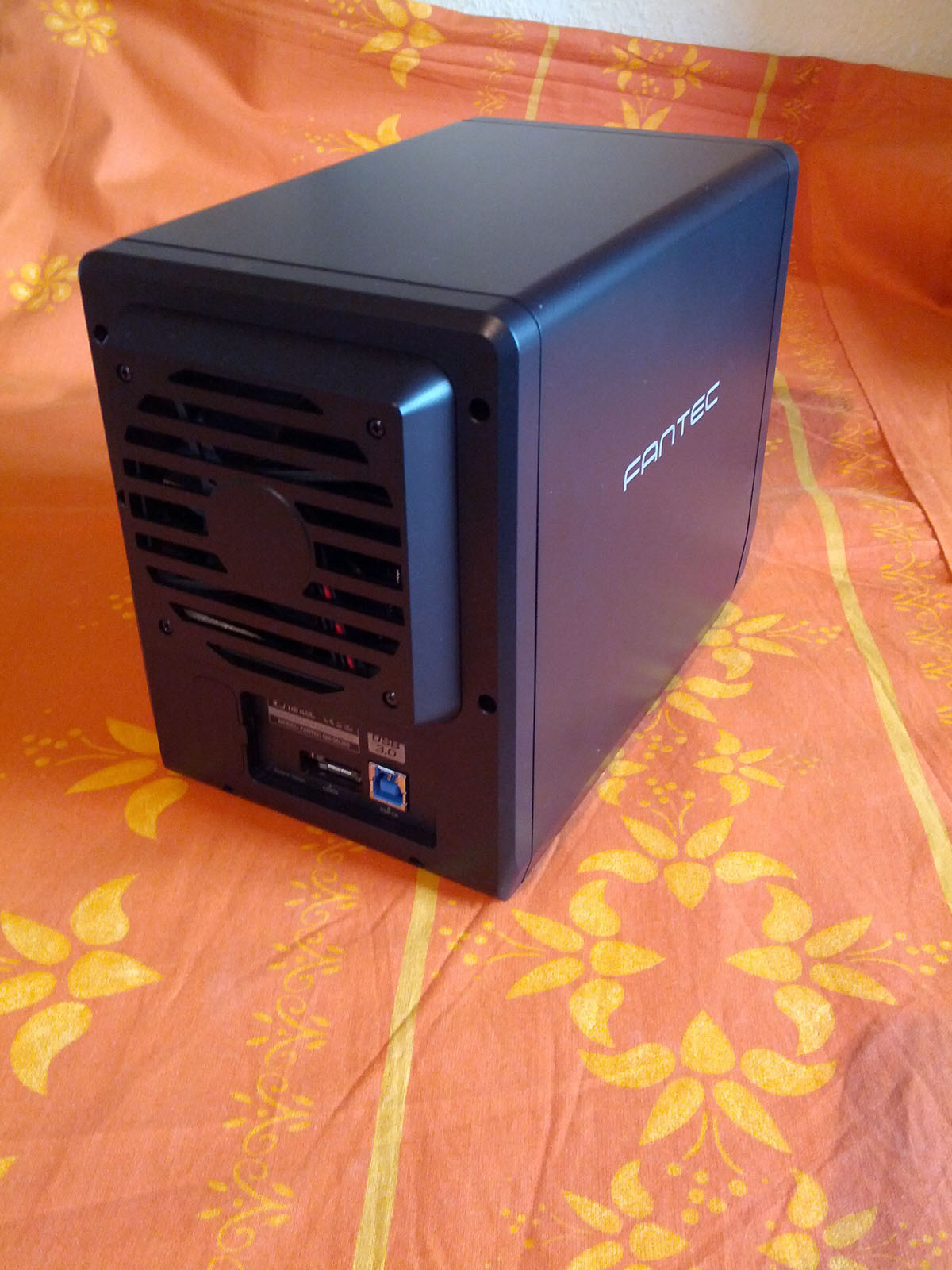

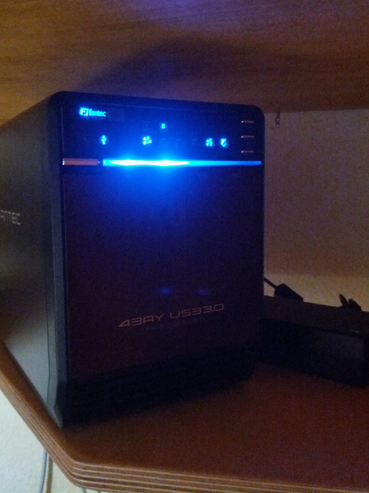

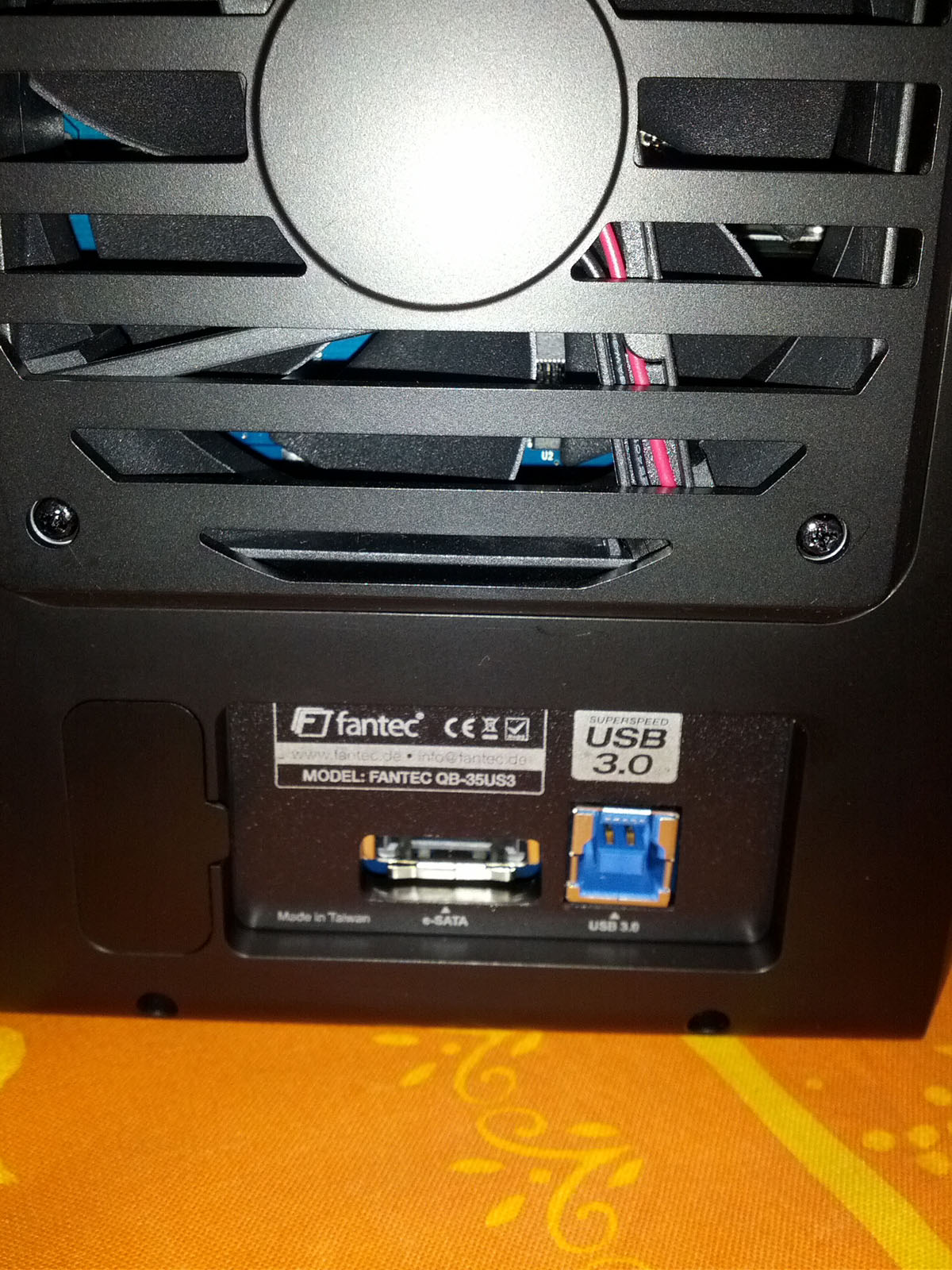

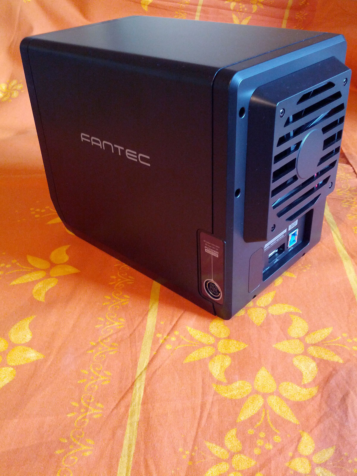

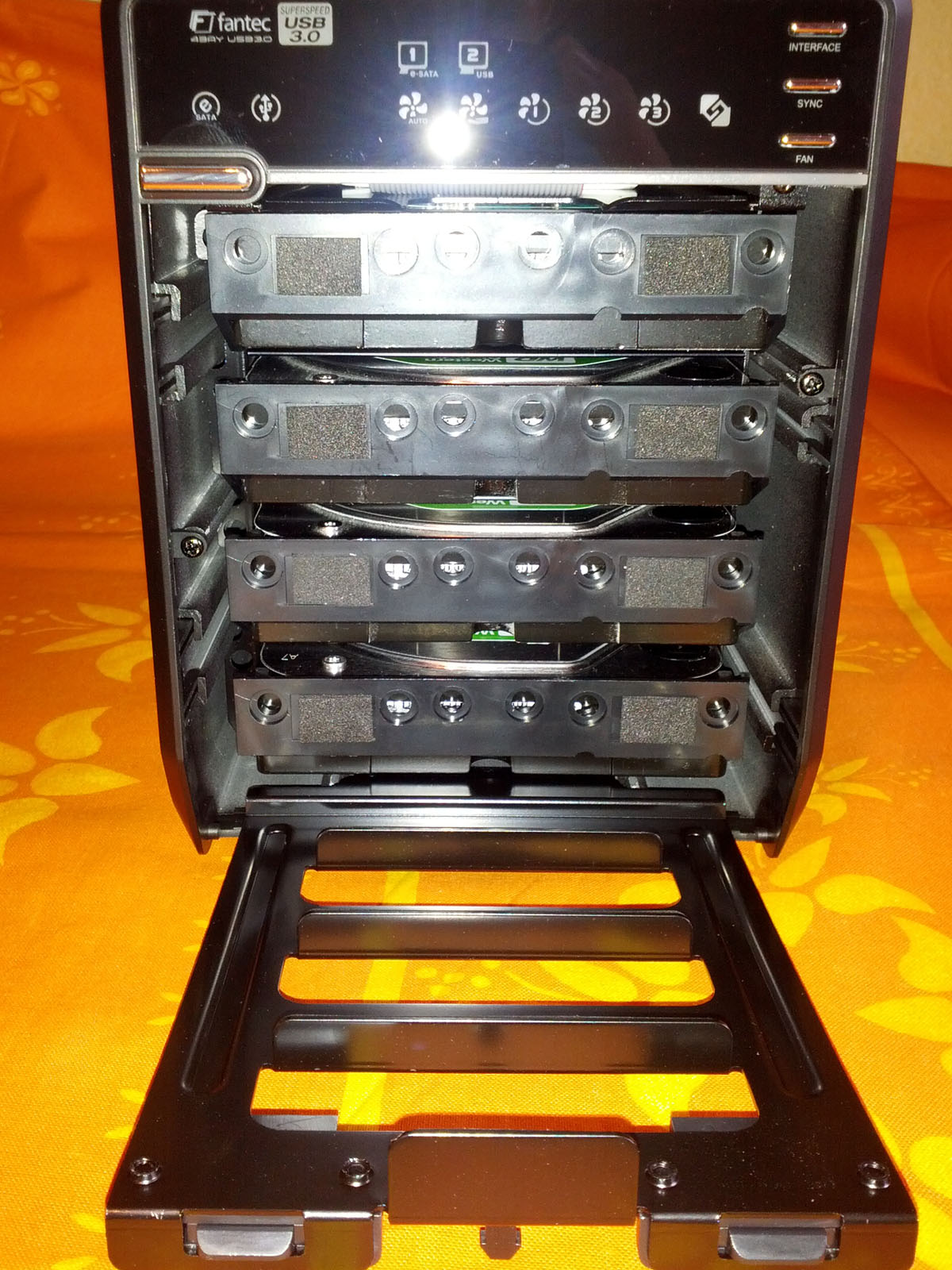

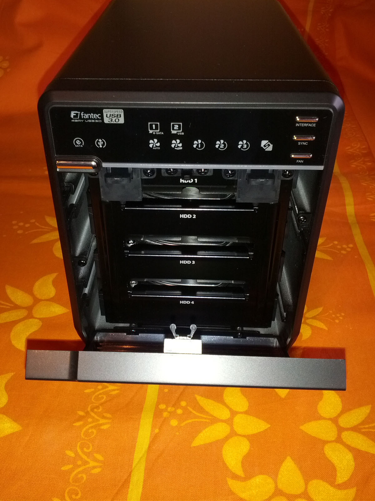

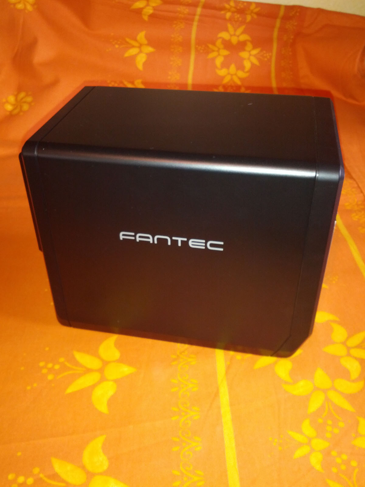

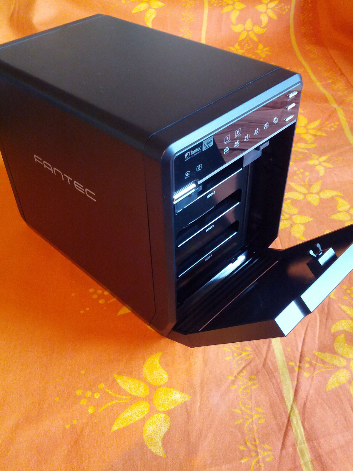

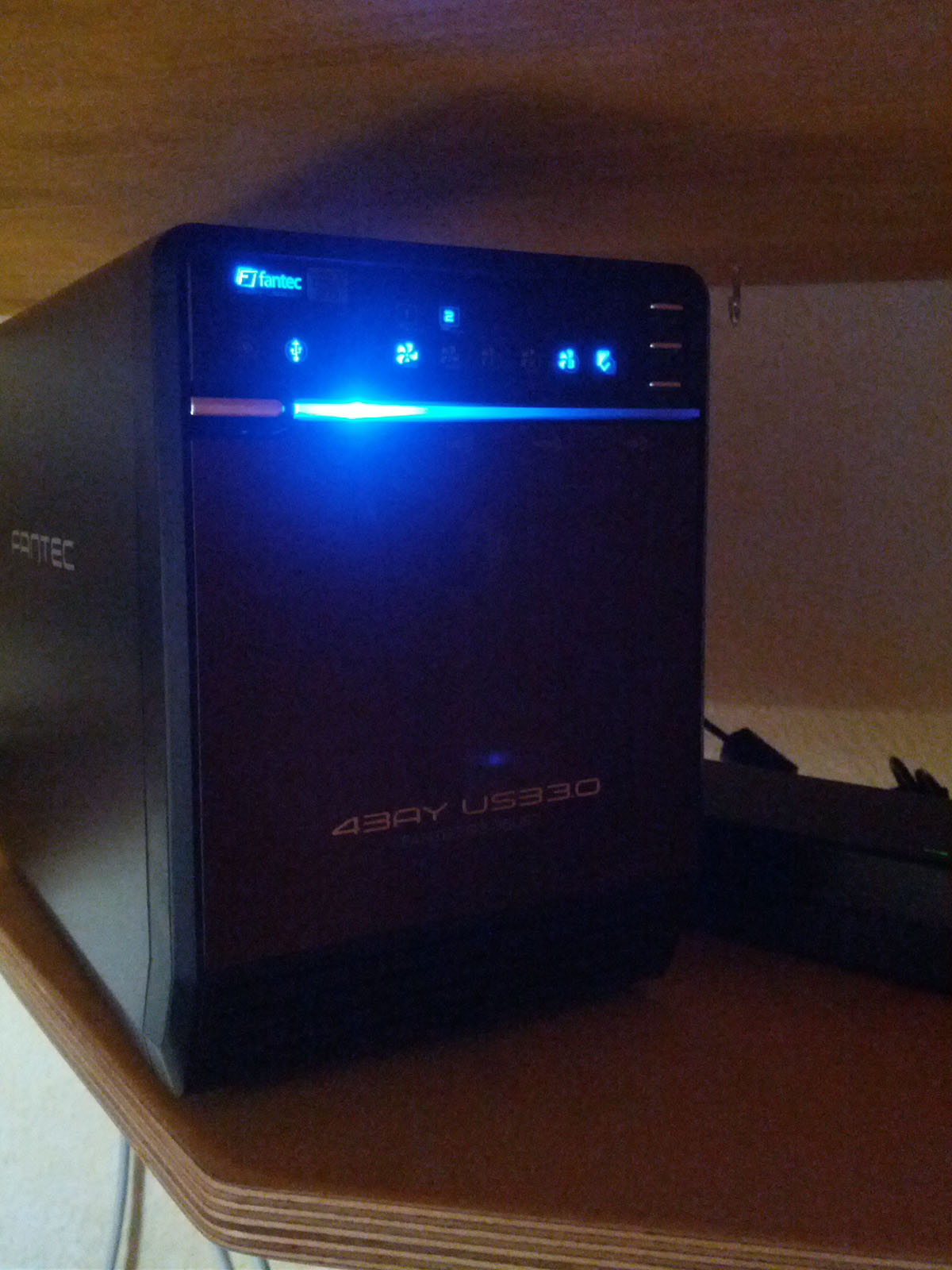

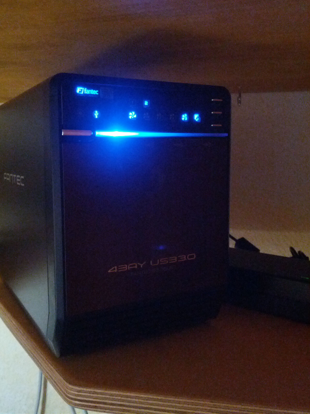

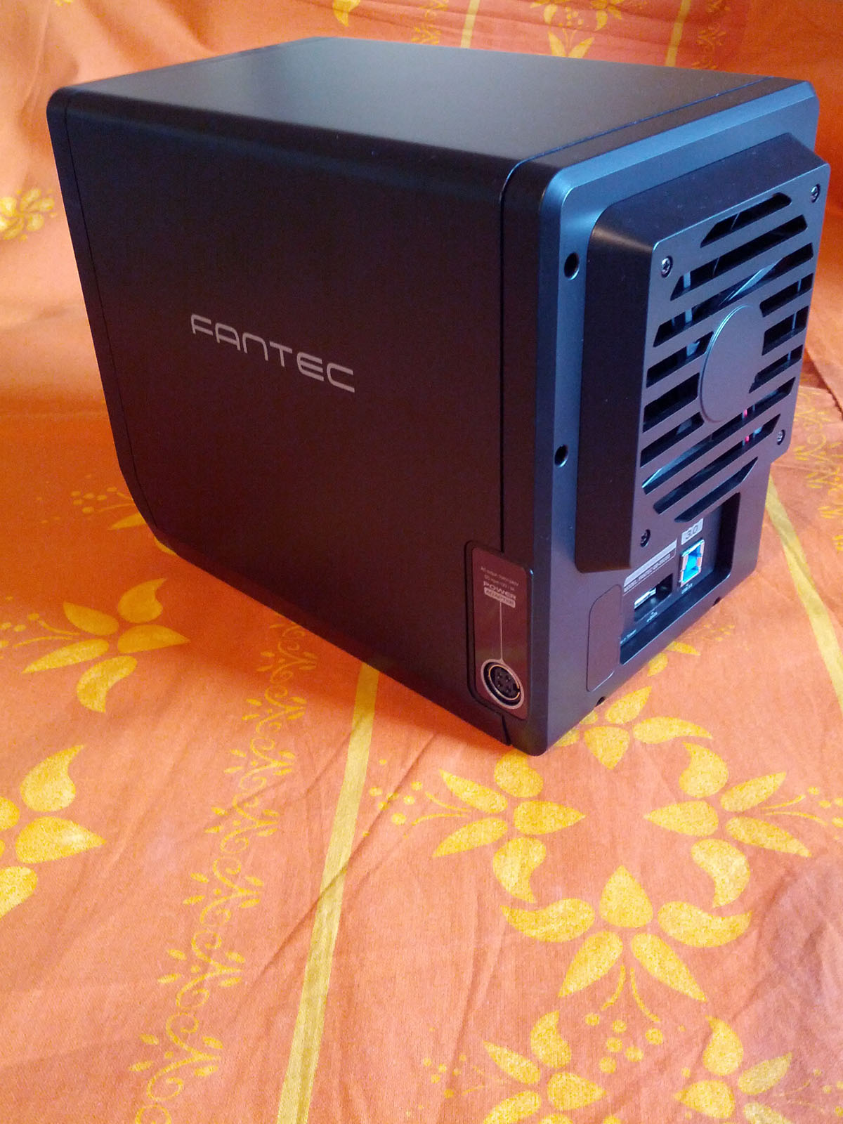

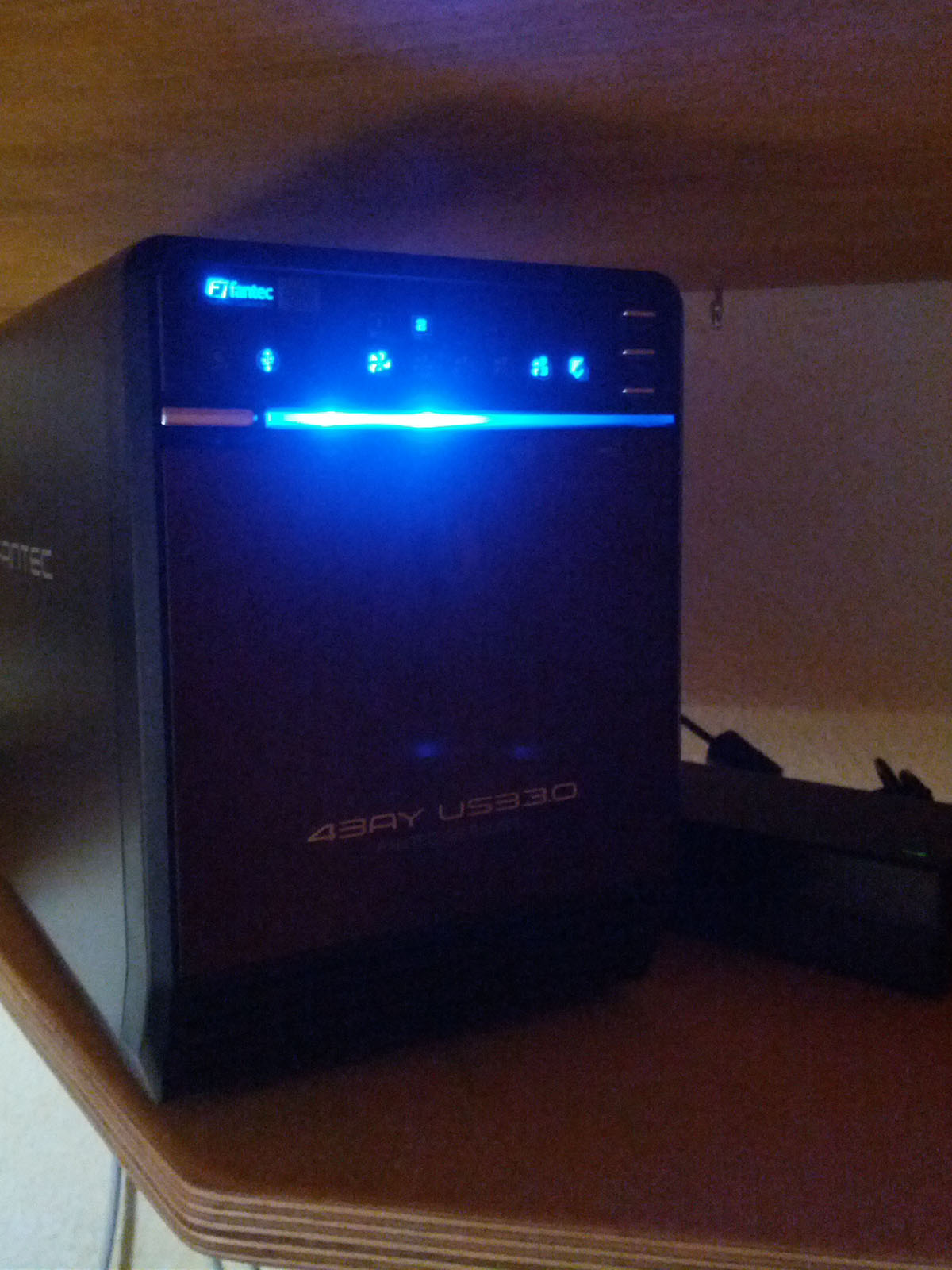

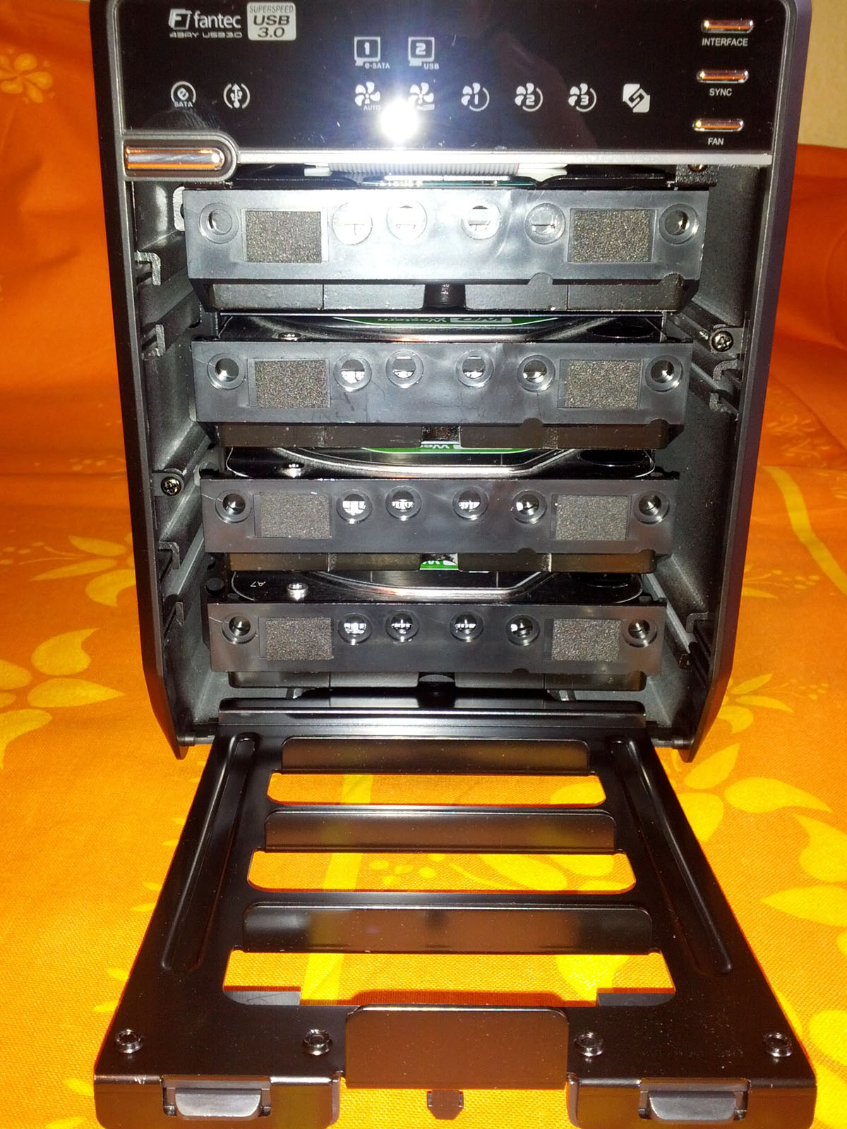

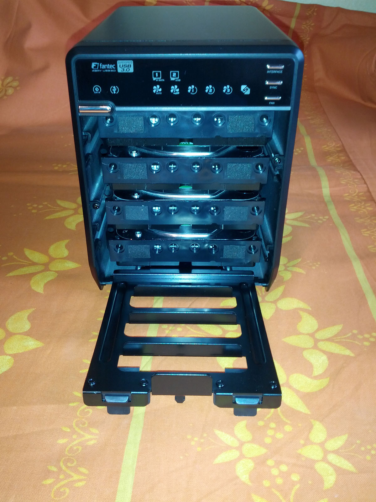

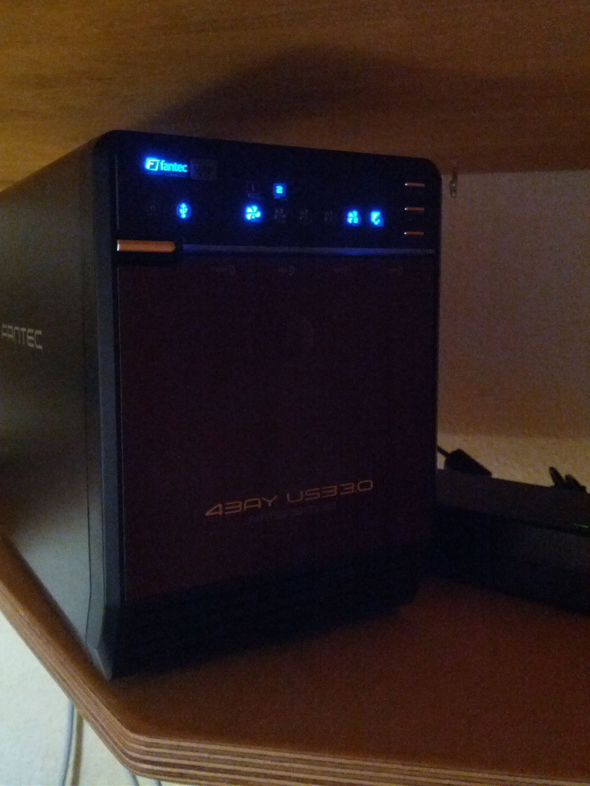

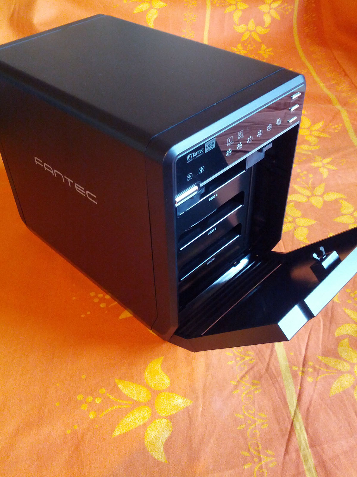

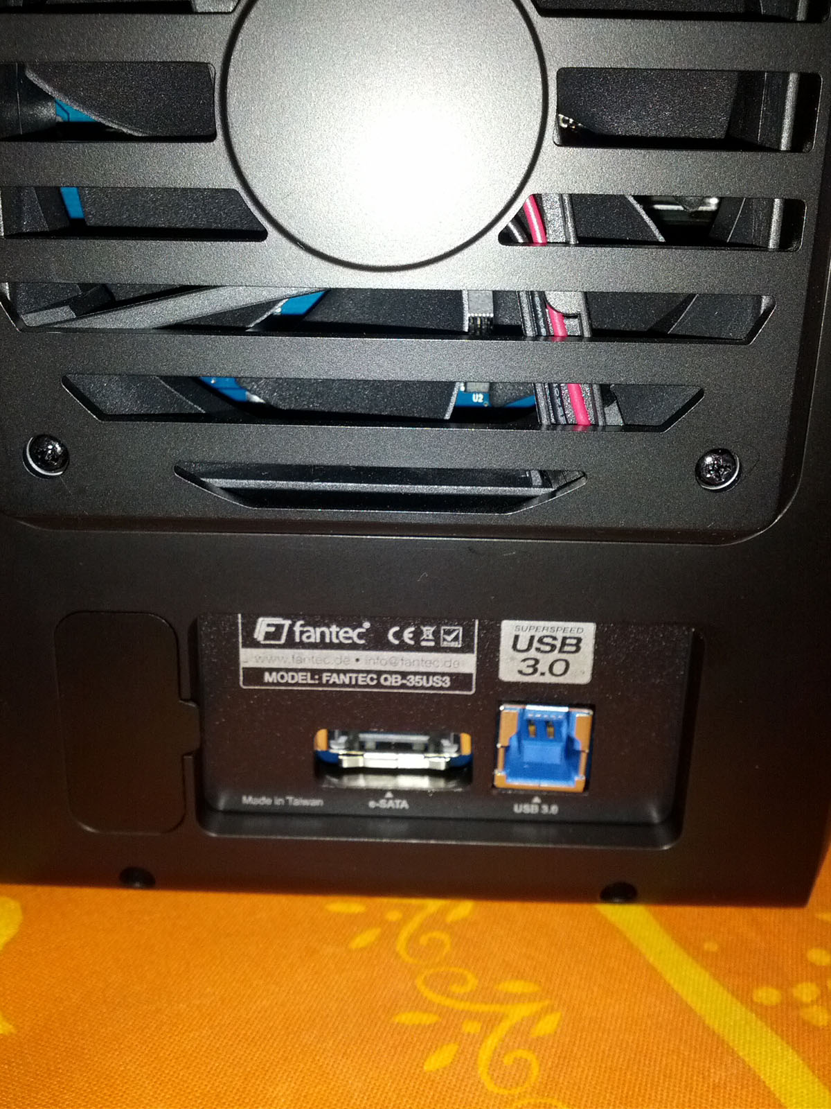

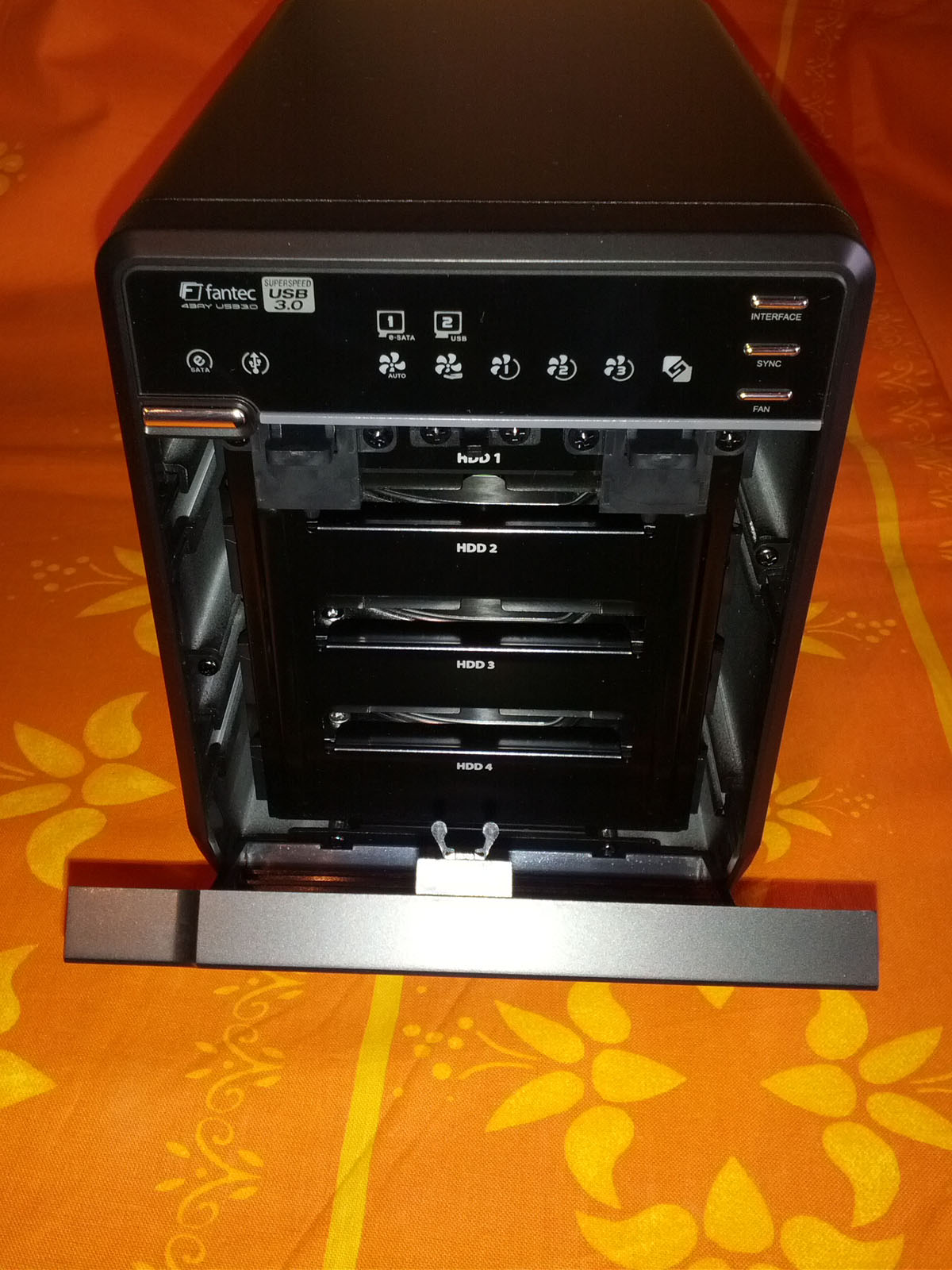

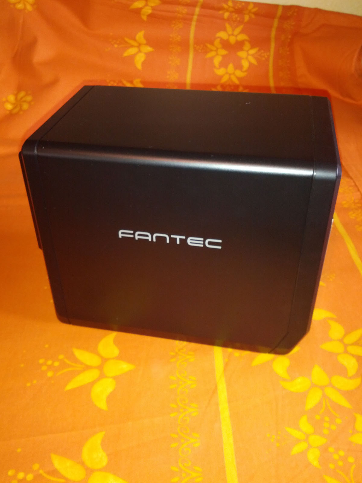

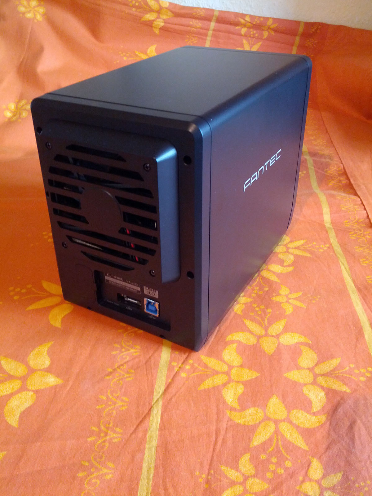

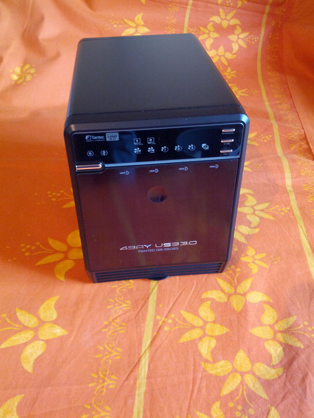

Und hier die gewünschten Bilder:

Bilder sind eingefügt.

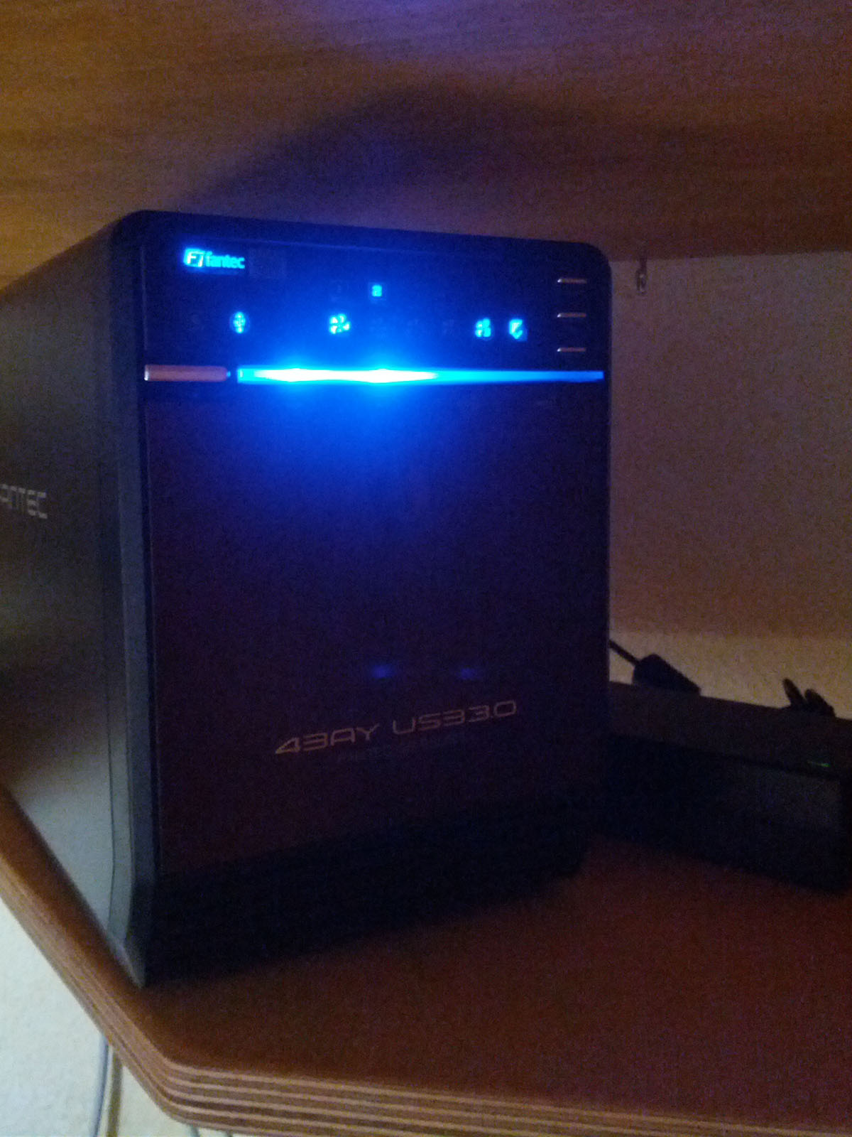

erst einmal Danke hautschi für den schönen Bericht :)
Ich habe mir letze Woche ebenfalls ein Fantec QB 35US3 gekauft, da ich noch einige ältere (externe) Festplatten hier rumliegen habe und aus Platzgründen sie nicht nebeneinander stapeln wollte und auch weil ich nicht x - USB2 / USB3 Anschlüsse am Rechner (Gigabyte H87-HD3) habe.
Wichtig!!! Es sollte KEIN NAS sein bzw RAID!!
Das haben wir hier schon (Synology Disk Station DS413j) und das reicht uns, es sollte wirklich nur als Festplattengehäuse dienen.
So nun zu meinem Problem ..
Ich habe nach Anleitung (erst einmal nur an 2 Festplatten) den Griff angeschraubt und anschließend von oben nach unten beide Festplatten ins Gehäuse geschoben, nach einem ganz ganz kleinen Druck fühlt man wie die Festplatte "einrastet".
Ist es möglich das ich da noch viel stärker drücken soll auch wenn es vom Gefühl her eingerastet ist?
Ich habe da nur angst das ich dann etwas beschädige -.-
Abschließend wie beschrieben Netzwerkstecker, USB3 Kabel ran und start ..
Lichter gehen an, Lüftung funktioniert, Lichter gehen an ^^ .... Festplatten werden nicht erkannt/ angezeigt
Hm.. klingt etwas komisch aber das ganze macht auch noch recht merkwürdige Geräusche, ....klingt wie
de-de-de-de-de-de-de-neeep-nep .. de-de-de-de-de-de-de-de-neeep-nep ..usw ..im Tackt
und der blaue Leuchtstreifen schießt bei (neep-nep) immer nur ganz schnell durch ansonsten ist er dunkel.

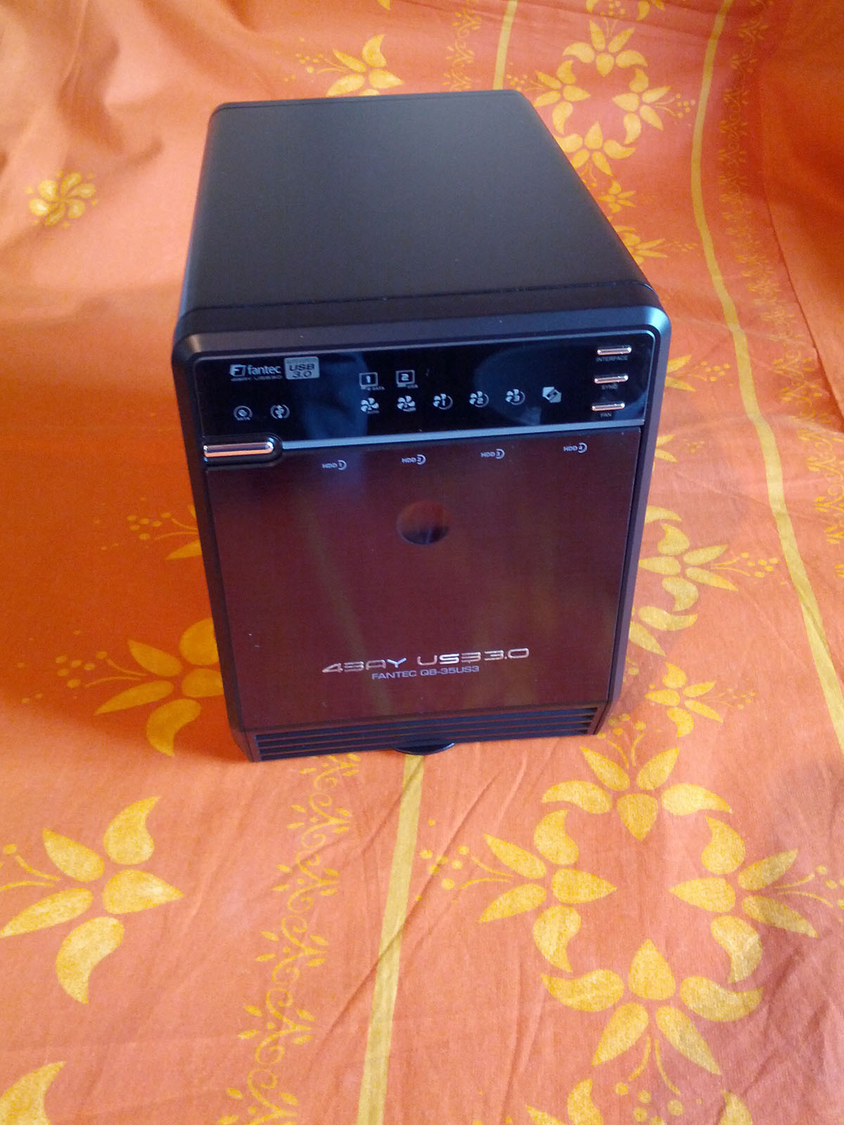

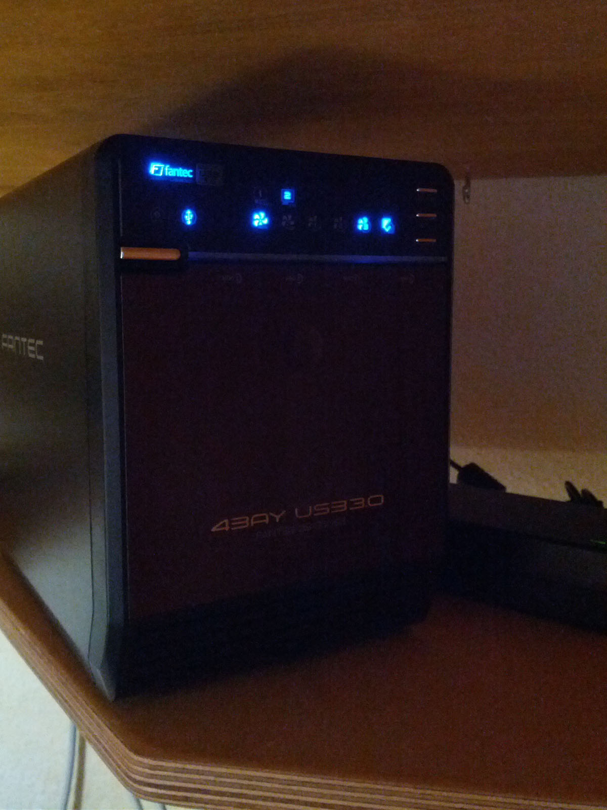

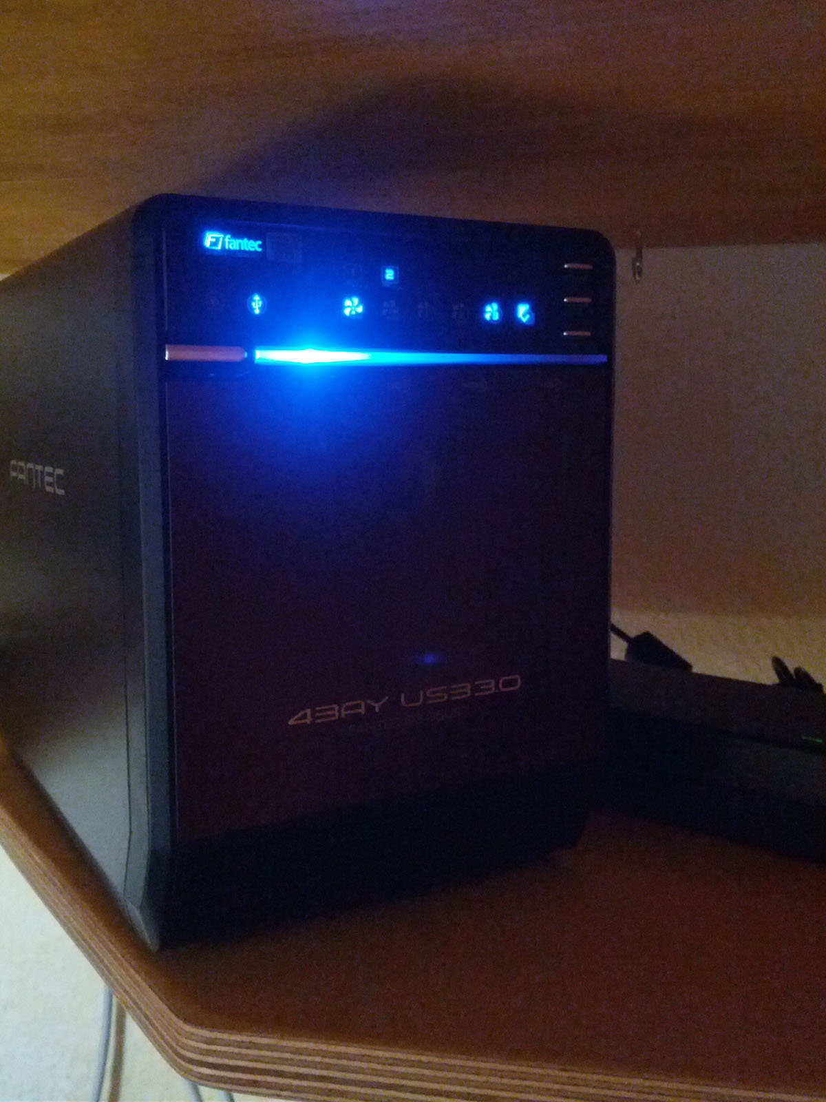

Die Lichtverhältnisse sind um diese Uhrzeit hier immer ganz schlecht für Bilder, ich habe versucht ein paar zu machen, vielleicht sieht man ja schon dort was ich falsch gemacht habe.
USB3 Treiber habe ich ebenfalls aktualisiert, da ich gelesen hatte das dies bei einigen das Problem war.
So schaut es bei hautschi aus
hautschi schrieb:
und so bei mir -.-
Könnt ihr mir helfen?
Was mache ich falsch oder was fehlt?
Bitte, wenn möglich alles einfach erklären da ich zwar etwas Ahnung habe jedoch bei weitem kein Profi bin.
Vielen leiben Dank
Niica
