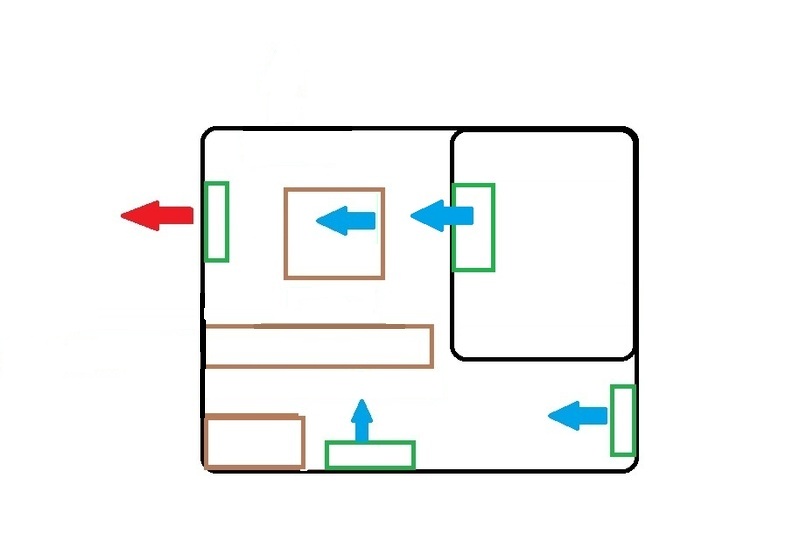

Ich brauche etwas Hilfe beim optimieren meines Airflows im Gehäuse, einem CM690

Das hier ist die aktuelle Situation:
Sehr silent. Man sieht, ich habe den HDD Käfig bereits ausgebaut und die HDD nach oben verlagert, um dem unteren Lüfter mehr Luft zum atmen zu geben.
Probleme sind:
- Graka musste einen Slot runter, weil sie sonst unmittelbar unter dem Arrow Kühlkörper sitzt und zu viel Wärme an die CPU strahlen würde
- Graka ist sehr lang, reicht fast bis zum 5,25" Schacht, bin mir also garnicht sicher, ob sich überhaupt ein Airflow von vorne unten nach hinten oben aufbaut
- Graka sitzt nur wenige Zentimeter über dem Netzteil, weshalb der Chip (im vergleich zu vorher, als die Graka einen slot höher saß) gute 10°C wärmer wird unter Last
Temps: CPU (x4 965) Idle 28°C, Last 40°C
GPU Idle: 29°C, Last: 62°C
Eigentlich gute Temps, mich stört allerdings, dass ich diese GPU-Temps schon fast mit Referenzkühler hatte, finde der Xtreme Plus muss mehr können (konnte er ja auch, vorher mit Mugen und einem Slot höher waren es 51°C Last).
Und als zweites stört mich, dass die Graka nach Belastung nur sehr sehr sehr sehr sehr langsam wieder kühler wird, viel langsamer als früher, was für mich ein Zeichen ist, dass sich dort, zwischen graka und NT sehr viel heiße Luft staut.
Daher bin ich auf die idee gekommen, folgende Sachen auszuprobieren, wozu ich gerne eure Meinungen hätte:
Bodenlüfter, der die Graka direkt mit mehr Frischluft versorgt (Leider nur die zwei rechten Lüfter des Xtreme Plus)
zweiter Deckenlüfter, um evtl den Luftstrom von unten nach oben zu verstärken?
Seitenlüfter, (rein- oder rausblasend????) der oberhalb der Graka plaziert wäre
Ich könnte den Seitenlüfter auch direkt auf die Graka blasen oder saugen lassen, dazu müsste ich allerdings die Graka wieder einen Slot höher setzen!?
Wenn ich das täte, würde aber oben in den Kreiswohl garnichts mehr vom Lüfter vorne unten ankommen, weil diese Luft komplett von der Graka abgegriffen würde. Daher hätte ich noch die Möglichkeit in den 5,25" Schacht einen Lüfter einzubauen, der oben Frischluft zum Arrow bläst:
Also in Kurzform:
ich habe meine lauten Lüfter, die schon im Case waren gegen leise Silent Wings @ 7V getauscht um es leiser zu kriegen, das wird wohl auch der Hauptgrund für die leicht erhöhten Temps sein, denn ich hatte zuvor JEDEN Gehäuselüfter montiert gehabt und auf vollen Touren laufen lassen.
Ich will die guten CPU Temps behalten, die Graka soll wie früher etwas kühler sein und sich schneller abkühlen lassen nach Belastung (Hitzestau, der irgendwo herrscht, soll weg)
Was meint ihr zu meinen Vorschlägen? Habt ihr eigene?

2te Variante :)
Die mit den 2 Luffis oben
Alle Vorschläge sind gut. Aber ganz so viele Lüfter wie auf dem letzten brauchst du nicht.
Außerdem, mehr raus als rein ist immer besser! Daher Nr. 3.

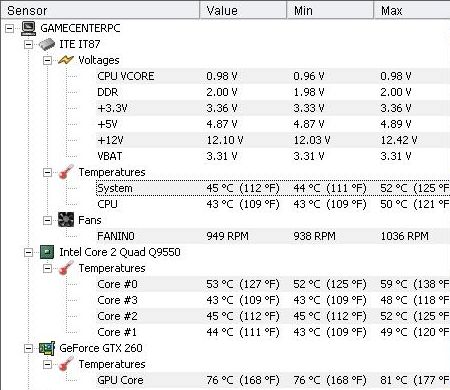

Ich habe auch ein CM 690 - die GraKa würde ich nicht runter setzen.
Meine besten Ergebnisse habe ich mit Seitenlüfter, ohne den unten erzielt - habe mal nen Screenshot gemacht - max temps war ohne Seitenlüfter (unten) und min temp dann mit - und zwar in dieser Reihenfolge, der Seitenlüfter hat die temp wieder um so weit gesenkt.
Test wurde unter Prime + Furmark gemacht.
Ansonsten habe ich auch 2 Lüfter oben ;)

GPU wieder hoch setzen. Den Luftkreislauf mehr oder weniger trennen, d.h. oben im 5,25-Schacht wie im letzten Bild einen Lüfter und einen nach hinten. Nach oben kannst du weglassen.
Den Seitenlüfter auf keinen Fall nutzen, stattdessen Front- und Bodenlüfter.
hm :D also der bodenlüfter, da sind wir uns doch einig, bringt nur vorteile?
beim zweiten deckenlüfter bin ich mir nicht sicher, ob der nicht dem rechten lüfter des arrows die luft nimmt, der wäre nämlich direkt darüber.
ebenso glaube ich doch, dass der seitenlüfter den airflow nur kaputt machen kann, weil er entweder die luft aus dem airflow saugt oder durch reinblasen verwirbelt, oder?

Stimme für die letzte Variante. Allerdings würde ich den Seitenlüfter rausblasen lassen, damit die Wärme der Grafikkarte direkt aus dem Gehäuse gefördert wird. Hab das bei mir so ähnlich gelöst und die wärmste Luft kommt bei mir aus dem Seitenlüfter direkt von der gtx 480 amp.
Deine CPU-Temp sollte durch den Lüfter im 5,25" Schacht auch noch ein bischen besser werden.

Ich bring noch ein Bild ins Spiel.
Jop, das neue schaut gut aus.
Vielleicht oben links noch einen rein. Der zieht bei mir neben dem hinterem die meiste wärme ab!

PCGH hat mal eine Sonderausgabe raus gebrach - "Die Tuning Bibel" auch in dieser Ausgabe kam der Seitenlüfter sehr gut weg (einblasend)- am besten der 14er - entschuldige aber jetzt habe ich schon das gleiche Gehäuse wie du, die Temps sprechen auch ihre eigene Sprache und du glaubst immer noch an den Humbug von den Leuten die es nie probiert haben - der Lüfter unten brachte übrigens schlechtere Ergebnisse (bei mir) wie der in der Seite.

Ich bin für das 3. Bild weil die Graka die Luft raussaugt.
Dann bekommt durch Seitenlüfter die Chip Rückseite und der CPU-Kühler etwas frische Luft und die Graka wird zusätzlich direkt von unten gekühlt
Ich habe das CM690 II und bei mir bringen die unteren lüfter eine ganze menge. Denn unten / vorne kalt rein, oben / hinten warm raus !
also sind wir schonmal alle soweit einig, dass Bild Nummer 2. (vorne und unten rein, hinten und oben raus) schonmal ne gute Ausgangslage ist!?
Probiere es aus - ich habe es probiert und bei mir hat der Seitenlüfter weit mehr gebracht als der unten - beide brachten eher eine Verschlechterung.
Hinten und oben raus ist eh gut weil ja warme luft nach oben steigt - was auch noch gut ist, den hinteren mit dem CPU Kühler zu koppeln ;)
Und Graka wieder eins hoch, auch wenn sie dann sehr nah am Arrow ist?
Mach den Seitenlüfter rein, und die Graka anch oben. Dann drückt der seitenlüfter kaltluft unter die graka. Das bisschen abwärme der Graka wir der Arrow schon verpacken. Meinem V8 hatte das auch nichts ausgemacht. Das war vielleicht 1°
