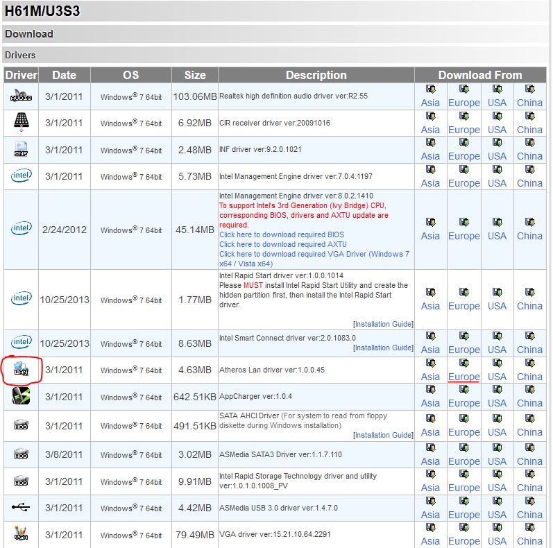

Habe auf der ASRock-Website unter Win7 64-Bit nach dem Treiber geschaut:
www.asrock.com/mb/Intel/H61MU3S3/?cat=Download&os=Win764

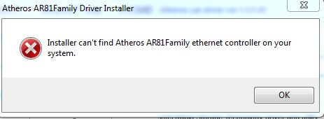

Bei der Installation tritt ein Fehler auf. Ob es überhaupt der richtige ist, weiß ich leider nicht, jedoch suggeriert das LAN-icon, dass es der zugehörige Netzwerktreiber sei. Wenn es der falsche ist, wäre es nett, wenn jemand den korrekten Treiber verlinkt.
[Details im Anhang]
dump
Wenn Dein Motherboard das Asrock H61M/U3S3 ist, dann müßte der Treiber der richtige sein.
Falls es der richtige Treiber ist - lautete die Meldung wirklich "Ein Fehler ist aufgetreten"? Stand da nicht eventuell noch was anderes?
Das einzige, was bei der Installation geschieht, ist dass die Fehlermeldung erscheint, die ich im Vorpost als Anhang beifügte.
Die Installation beendet sich dann von selbst.
