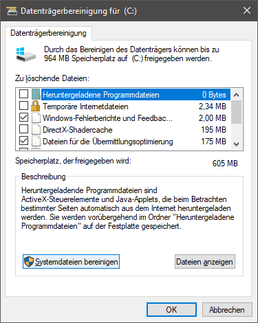

Mach ich gerne, aber wie lösche ich den?
rufe die Datenträgerbereinigung auf, lass den ersten check machen und klicke dann, wenn dir die übersicht angezeigt wird auf Systemdateien bereinigen
und dort dann
die Windows Update Bereinigung mit anhaken
