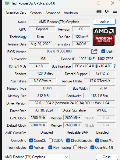

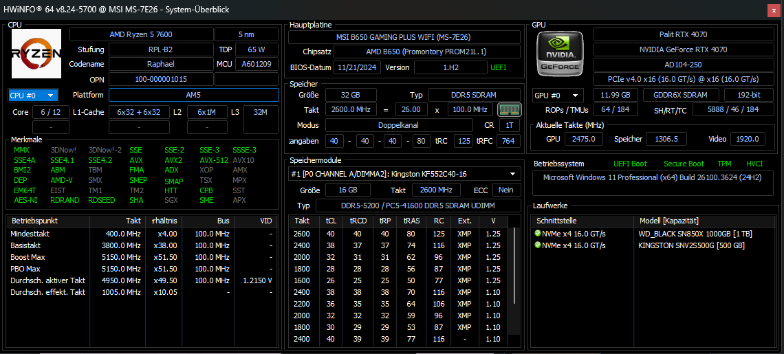

Bitte erst einmal die genaue Konfiguration deines PCs posten.
Die bisherigen Angaben sind etwas dürftig.
Wenn Du es nicht genau weißt, dann Screenshots der Konfiguration mit Hilfe von HWiNFO und GPU-Z posten.
Laut den System-Informationen von HWiNFO benötigst Du das optionale Systemupdate nicht.
Bei deinem PC ist weder ein SCSI-Laufwerk, noch eine RAID-Konfiguration verbaut.
