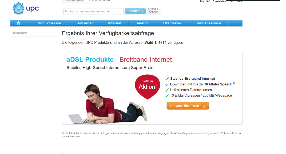

Heute bzw vorhin war mir langweilig und ich geh so auf die UPC seite und mach einen Verfügbarkeits Check und er sagt mir echt es sind bis zu 16k verfügbar A-DSL
Ich wollt euch jetzt Fragen hat die Telekom mich verarscht und angelogen
oder ist das mit der "langen Leitung" echt nicht machbar?

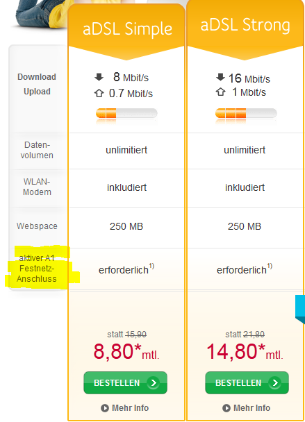

Das kleingedruckte hast du auch mal gelesen ja?
1) ...
aDSL gibts bis max. 16 Mbit downstream. Sie sagen einfach nur, dass das Paket aDSL verfügbar wäre und listen alle (maximalen) Eigenschaften dieses Produktes, aber sie können natürlich nicht wissen was in deinem Fall konkret möglich wäre. Dafür müsste man die Leitung messen.
Auf die Aussage von UPC darfst du nicht viel halten. Mir wurde damals auch der Wechsel auf ein 16MBit/s Paket angeboten, obwohl die Leitung selbst nicht mehr als 8 MBit/s hergibt (egal ob per ADSL oder ADSL2). Das mit den 5 Kilometern kann sehr gut sein, wenn deine aktuelle Leitung maximal 2MBit/s hergibt.
Trotz des Kleingedruckten ist es ja so, dass die Provider die best mögliche Geschwindigkeit zur Verfügung stellen (bis zu der man bezahlt natürlich). Viele denken ja, dass Provider drosseln dürfen, da irgendwo ein "bis zu" steht. So viel dazu.
Edit: Das gilt zumindest in Deutschland.
Ich würde sagen, dass du einfach bei UPC anfragst, was da praktisch so ankommt. Meistens können die bei persönlicher Korrespondenz recht genaue Angaben machen.
Wegen der Länge des Kabels kann ich dir leider keine Auskunft geben.
Grüße

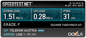

Meine Leitung lief mal stabil auf 400kb/s und dann war ich 2 Wochen im Urlaub und danach hab ich max nurnoch 200kb/s geladen irgendwas hat die Telekom anscheinend gedrosselt. :/
ist damit Telefon gemeint?

Das is uns auch mal passiert. Von 4 Mbit auf 2 Mbit runter (netto). Anrufen, beschweren, und sagen dass es früher auch schneller ging. Notfalls mit Kündigung drohen, hat zumindest bei uns gewirkt, schwupps waren plötzlich die alten 4 Mbit wieder möglich. Das Argument der TA war, dass mit 2 MBit weniger Übertragungsfehler auftauchen und wir effektiv genau gleich schnell surfen wie mit 4 Mbit und mehr Fehlern. Da ich aber mit Speedtest immer auf ~450kbyte/s gekommen bin wusste ich, dass das nicht stimmt.
Deine Werte wirken aber dennoch nicht komplett unrealistisch. Zum Vergleich mit 4 km Entfernung (Messwerte laut Fritzbox):
Down:
4128 Kbit, Signal/Rauschabstand 16 dB, Leitungsdämpfung 45 dB
Up:
512 Kbit, Signal/Rauschabstand 20 dB, Leitungsdämpfung 29 dB
edit: "aktiver Festnetzanschluss" bedeutet, dass du bei der TA das Festnetz angemeldet haben musst, und auch die 15,90 Grundgebühr im Monat zahlst (bzw es waren mal 15,90).

Ost-Ösi, der Screenshot im ersten Beitrag meint, dass es sich dabei um aDSL handelt. In diesem Fall tritt UPC nur als Reseller der Telekom-Infrastruktur auf, die entbündelten (also UPC-eigenen) "Take IT"-Tarife werden unter dem Banner "DSL" geführt.
