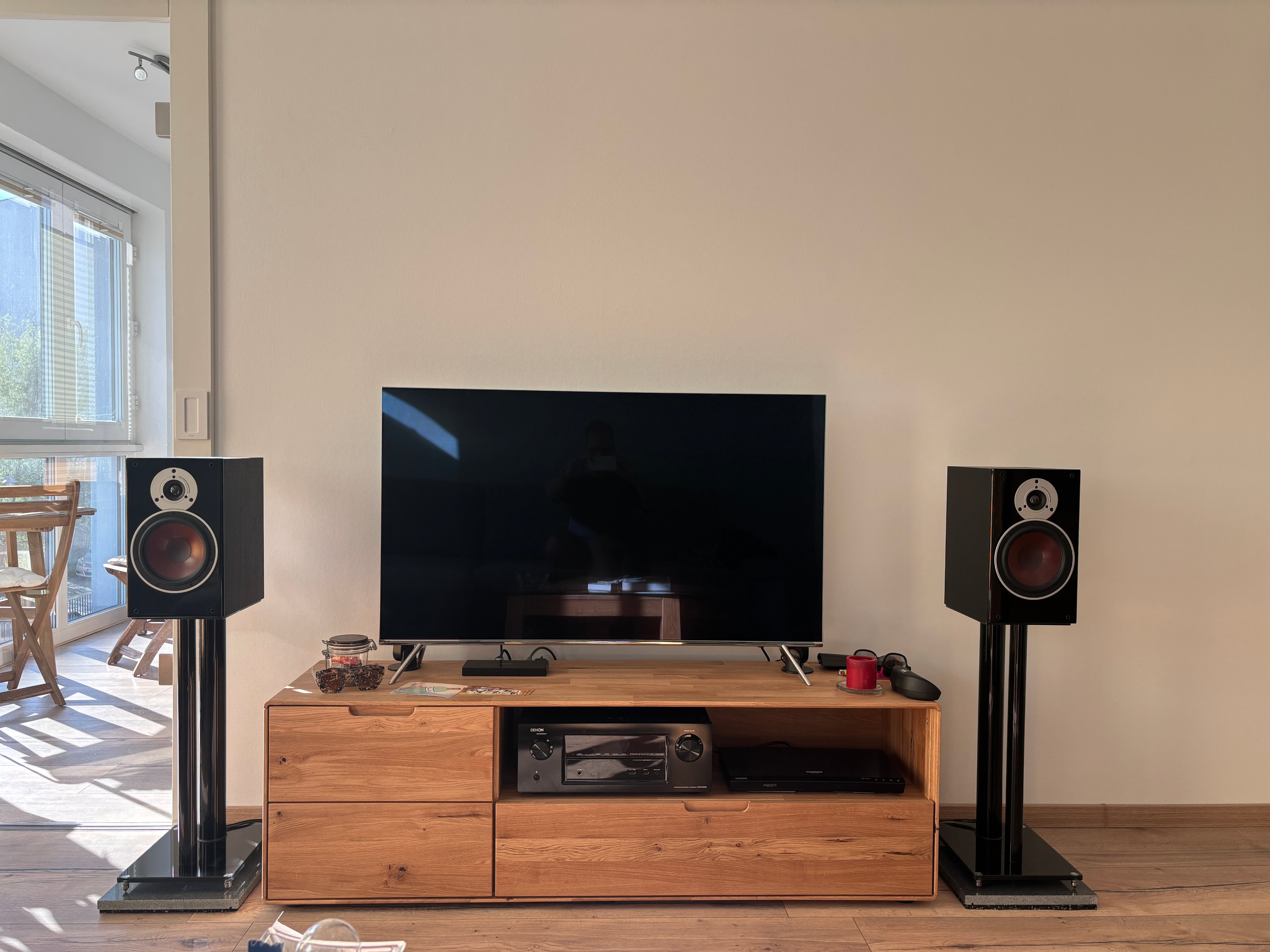

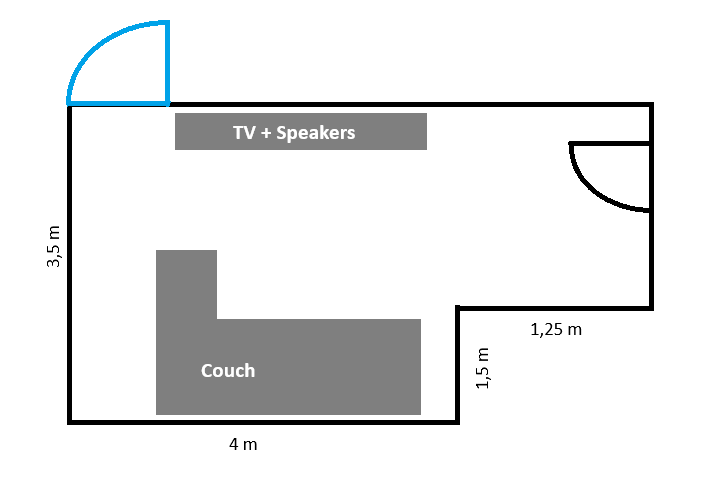

ich wollte in naher Zukunft mein aktulles System update. Generell würde ich etwas Hilfestellung brauchen was überhaupt wirklich Sinn machen würde von meiner Raumgröße her und was einfach nur Overkill wäre.
Zur Zeit nutze ich meine getreuen Dali Zensor 3 an einen Denon X2000, alles mit Audysse eingemessen. Für die Zukunft würde ich gerne auf ein 4.1 oder 5.1 System aufrüsten. Alles nach und nach.
Plan ist es mir zuerst einen Sub und zwei neue Frontlautsprecher zu holen. Die alten Dalies würden dann nach hinten wandern als Rear Lautsprecher.
Nur was macht an neuen Frontlautsprechern wirklich sinn? Könnten hier Standlautsprecher einen besseren Klang liefern oder wären bei meinen Raum einfach wieder besser Regallaustprecher besser (z.B. Dali Opticon 2 mk2)? Aktuell habe ich zwei Dali Opticon 2 mk2 im Blick gehabt da im Angebot aber ich bin mir nicht sicher ob diese für den Raum zu groß wären und ich dadurch die Lautsprecher nicht gerecht werde. Über eure Erfahrungen wäre ich hier dankbar.
Ich habe mal Bilder vom Grundriss des Raumes und das akuelle Systup hochgeladen.
EDIT: Budget für die neuen Lautsprecher wäre um die 1.400€.

Bei dir wäre alles sehr nah an der Wand, sowohl die Lautsprecher, der Subwoofer als auch die Couch. Das ist alles eher kontraproduktiv für Bass - das führt gerne zu Wummern u.Ä.
Große Standlautsprecher können i.d.R. erheblich mehr Bass wiedergeben als Regallautsprecher. Falls du nicht unbedingt einen Subwoofer möchtest, würde dir das vielleicht sogar schon reichen. Zusätzlich sind mehr Bassquellen weniger problematisch was Raummoden und ähnliches angeht. Auch kann so die Trennfrequenz zum Subwoofer geringer ausfallen. Größere Lautsprecher können aber auch leichter zu Problemen führen, wenn sie falsch aufgestellt sind (z.B. zu nah an der Wand) oder sie nicht weit genug von dir entfernt sind.
Eine weitere Alternative zu einem Subwoofer wären u.U. aktive (Stand)Lautsprecher. Die kommen bei selber größe i.d.R. deutlich weiter runter (DSP sei dank). Sind, falls du sehr Laut hörst, aber auch schneller am Limit als ein Subwoofer. Beispiel hierfür wären z.B. die Nubert nuPro XS-4000 - die gehen bei -3 dB bis 30 Hz runter. Da gibts nicht mehr viel bei dem ein Subwoofer helfen könnte - außer du hörst sehr laut.
Weitere Option, da die Lautsprecher bei dir sowieso recht nah beinander stehen und du nicht weit weg bist (Stichwort Stereodreieck): Eine gescheite Soundbar wie Nubert nuPro XS-8500 - da sind zwei 8 Zoll Tieftöner mit drin und die hat ordentlich Volumen. Hier könntest du meines Erachtens auch problemlos auf einen separaten Subwoofer verzichten.
Zu groß wären die Dali Opticon 2 mk2 sicher nicht. Größere Lautsprecher haben viele Vorteile über Lautstärke und einfach nur Wumms hinaus. Das ist in der Regel eher eine Frage der Aufstellung und Aufstellbarkeit.
Wie/wo möchtest du denn die Rears anbringen? Auf dem Bild sieht das mindestens für den rechten recht schwer aus.
Wenn du "das beste" für dich finden willst, kommst du um Probehören von mehreren Optionen in deinem Raum aber nicht herum. Der Raum macht unglaublich viel aus. Der kann aus etwas fantastischem Scheiße und aus Scheiße etwas fantastisches machen (im Rahmen der Lautsprecher).

Danke fürs erste Feedback. Eine Soundbar fällt bei mir Kategrorisch aus, da ich lieber ein Sterosystem nutzen würde.
Budget für die Lautsprecher wäre um die 1.400€. Einen Sub könnte ich mir später noch dazu holen falls ich etwas mehr Wumms haben möchte. Aber erstmal würde ich mit neuen Front lautsprechern anfangen wollen.
Die Couch könnte ich selbst noch etwas verschieben. Rechts zur Wand sind jetzt um die 45cm frei zur linken seite um die 95cm.

Zuerst würde ich mich an deiner Stelle um die Raumakustik kümmern und Schallabsorber z.B. hinter der Couch und den Frontlautsprechern anbringen ( Frühe Reflexionen reduzieren https://de.wikipedia.org/wiki/Frühe_Reflexionen )
Evtl. auch vor dem TV und dem Sitzplatz kleinen Teppich verlegen.
Dann würde ich nur den SUB zu den beiden vorhandenen Dali Lautsprechern anschließen und später die Anlage mit kleinen Satellitenboxen erweitern.
